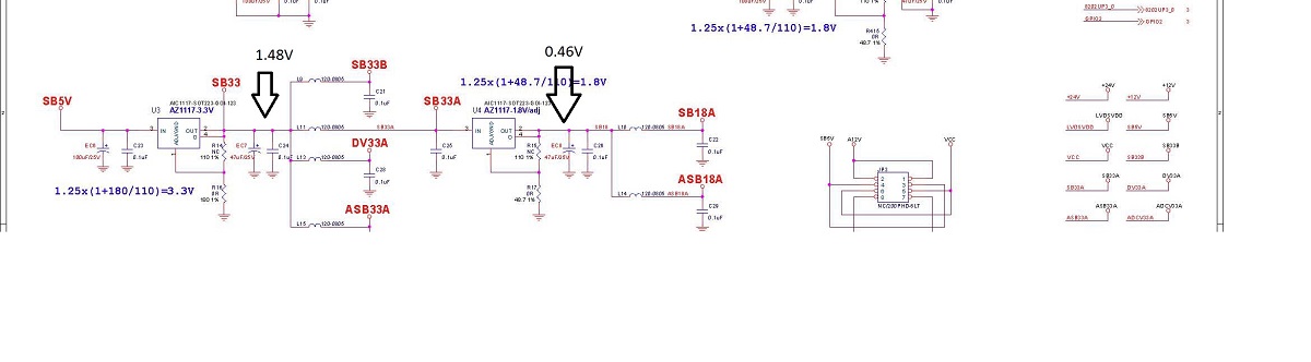

BBK LT3209S не включается LED не светится
ROBSYG
Сообщение #1 От 05/01/2015 14:58 цитата
MATRIX: V320B1-L04
MAIN: 200-107-JK371XP-CH REV:C
Проц - MT8202
MT8293AE
HY5DU281622FTP-5 - 2шт.
GS3257S1G - 3шт.
TDA8932
Tuner: M09WPP-2P-E
PSU & INVERTOR:200-P00-MLT666A-BH
Помогите дилетанту. Напряжение на выходе U3(AZ1117-3.3) 1.48v на входе 5.1v
  pwLT3209.jpg  59.18 КБ  Скачано: 679 раз(а)

Сообщение #2 От 05/01/2015 15:09 цитата
ROBSYG писал:
И чем помочь, стабилизатор поменять?

Сообщение #3 От 05/01/2015 15:18 цитата
Oleg-44 писал:
ROBSYG писал:
Может в другом быть причина? Или замены стабилизатора достаточно

Сообщение #4 От 05/01/2015 15:32 цитата
Посмотри какое сопротивление на выходе преобразователя относительно корпуса, да и его недолго подкинуть.
ROBSYG
Сообщение #5 От 06/01/2015 11:57 цитата
Поставил AMS1117-3.3 (другого не нашел) все работает. А в двух мастерских сказали что процессор накрылся.
