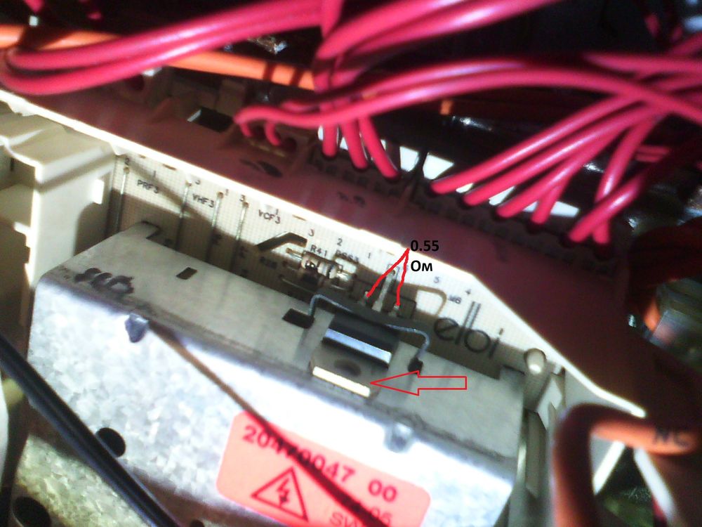

При последней стрике заметно было резкое вращение мотора в момент стирки, да и при следующей стирке когда идет 3 вращение барабана мотор резко со свиcтом вращает...Потом вобще не захотел выходить на тест двигателя, проходит
1)включение
2)КА поворачивает на один шаг и всё на этом молчок..
Визуальный осмотр ничего не обнаружил, тогда были произведены следующие замеры :

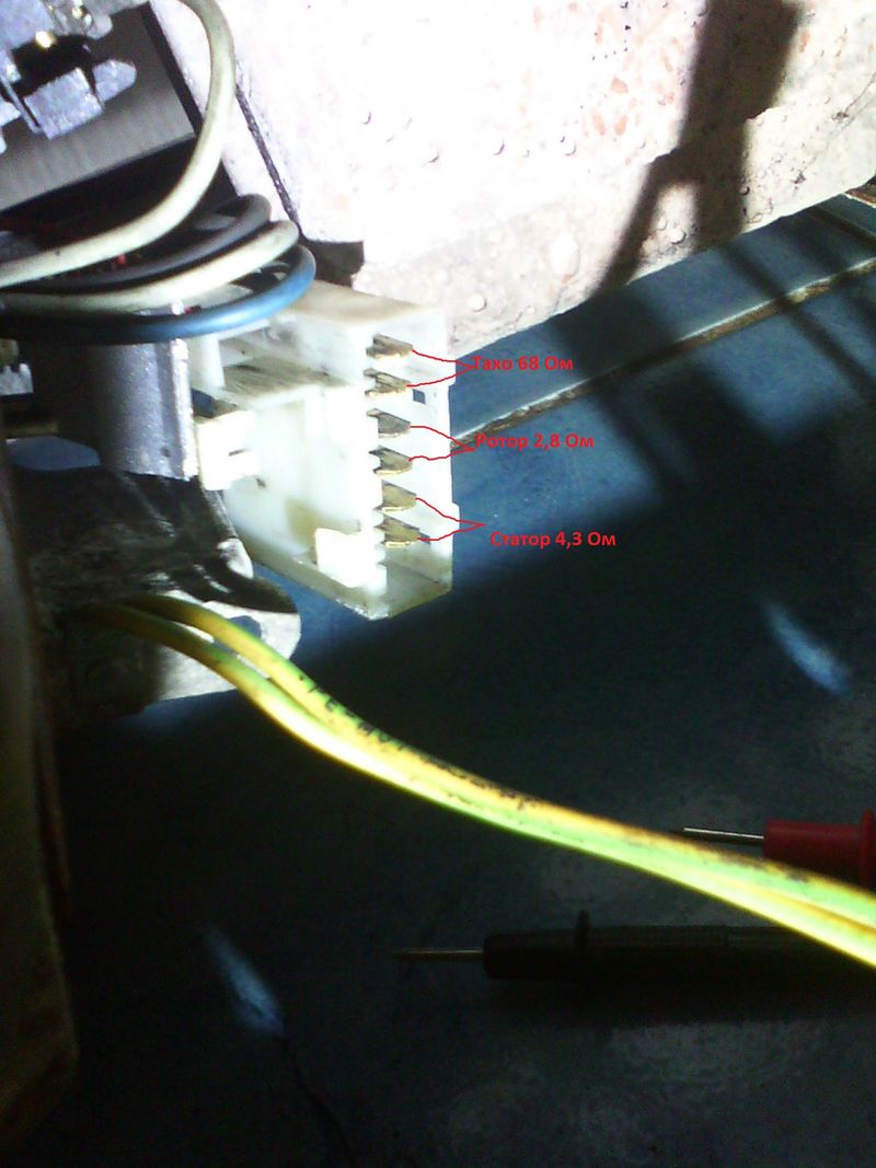

Добрался до колодки замерял сопротивление, Тахо вроде как в норме а вот с мотором мне кажется не очень...Или это в пределах нормы?????
  IMG_20150217_200128.jpg  95.33 КБ  Скачано: 358 раз(а)

Вопрос к адекватным форумчанам .!!
Не подается напряжение на колодку мотора где может быть проблема ?? силовой симистор сопротивление на концах 55Ом это нормально?

Ребята можно и я напишу, думаю к такому вопросу мое пустозвонство подойдет. Викрути мотор, подклучи напрямую как в одну сторону так и в другую и будет тебе понятно рабочий мотор или нет. а триак нужно измерять если смотерть сферху первую и вторую ножку, что там показывает, хотя он у тебя рабочий.
