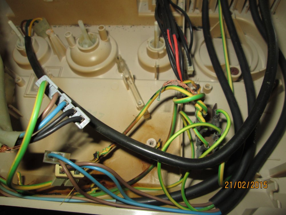

Мужики подскажите, перестал идти розжиг на котле, вызвал мастера он сказал не подаётся команда на газовый клапан, спичкой тоже розжига не было, и сказал что за это отвечает основная плата, вопрос к вам:
1) так ли это? и есть ли гарантия что после того как куплю плату, проблема будет решена? И ещё вопрос :
2) может плату можно как то починить? конденсатор какой на ней полетел? или каким образом она даёт команду на клапан?
3) Ещё он сказал что провод заземления сгорел полностью, ну это я и сам видел, он сказал что он там и не нужен , т.е менять его не нужно провод?

vandam708, тук тук какой именно провод??? земля чего? газового клапана в часности- или общая?
ДОБАВЛЕНО 21/02/2015 10:06
перед тем как либо что делать с котлом нужно выяснить по какой причине провод сгорел ибо газ имеет свойство взрываться))

да как я вижу этот провод идет к газовому клапану соответственно поплавиться он мог по причине того что на корпусе гк было напряжение! интересно только почему не сгорел предохранитель? или вместо него стояла перемычка? питание на гк не подуеться по причине выхода из строя блока управления гк искры нет по той- же причине!
