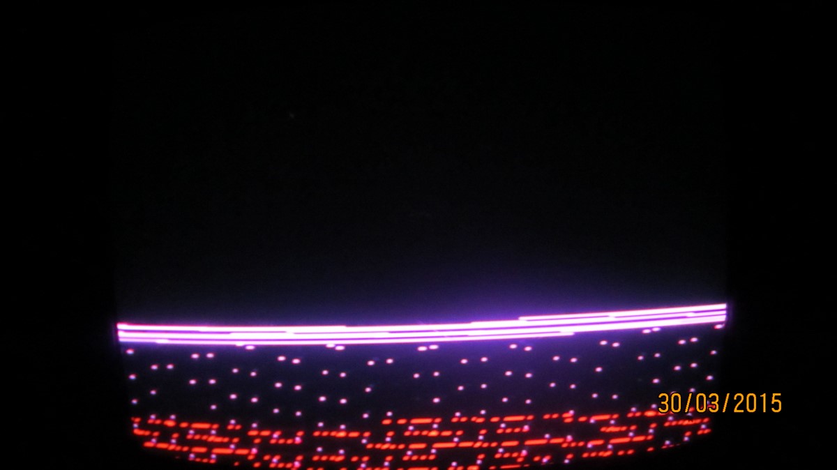

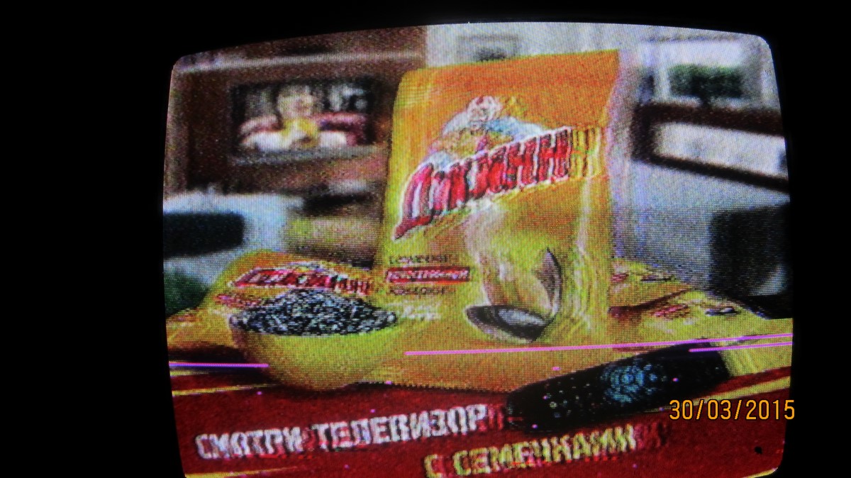

сокол 51тц6153 не высвечивается меню и вообще не каких значков на экране, а так всё работает, каналы переключаются звук регулируется. Принесли в ремонт не было растра, я прострелил кин, изображение появилось. Когда нажимаеш меню экран с легка затемняется а в низу появляются помехи. Первый раз с таким сталкиваюсь даже примерно не знаю от куда начать копать. Может кто с таким сталкивался? Посаветуйте куда нужно ноздри мочить.

Разобрался. Надо менять SDA 555XFL, замыкание на 19 ноге HSYNC, 50 ом,
