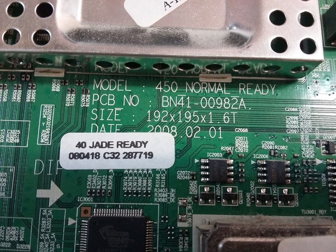

Послушай, уважаемый, никто ничего не включает! Мне действительно не понятно чего Вы от меня просите? Вот фото платы
 Размер файла:  393.25 КБ
 Просмотрено:  355 раз(а)
REKKA
Сообщения: 3722
REKKA
Сообщение #8 От 24/10/2016 21:09 цитата
У тебя не MainBoard:BN41-009682A , а BN41-00982A

REKKA писал:
и состав должен быть такой...
Спасибо Тебе огромное добрый человек, устал вести монолог в одну сторону. Изучил не одну тему и ни в одной нет такого замечательного примера как у тебя. Я постараюсь сделать как можно ближе к твоему образцу, поскольку это настолько принципиально. Спасибо.
