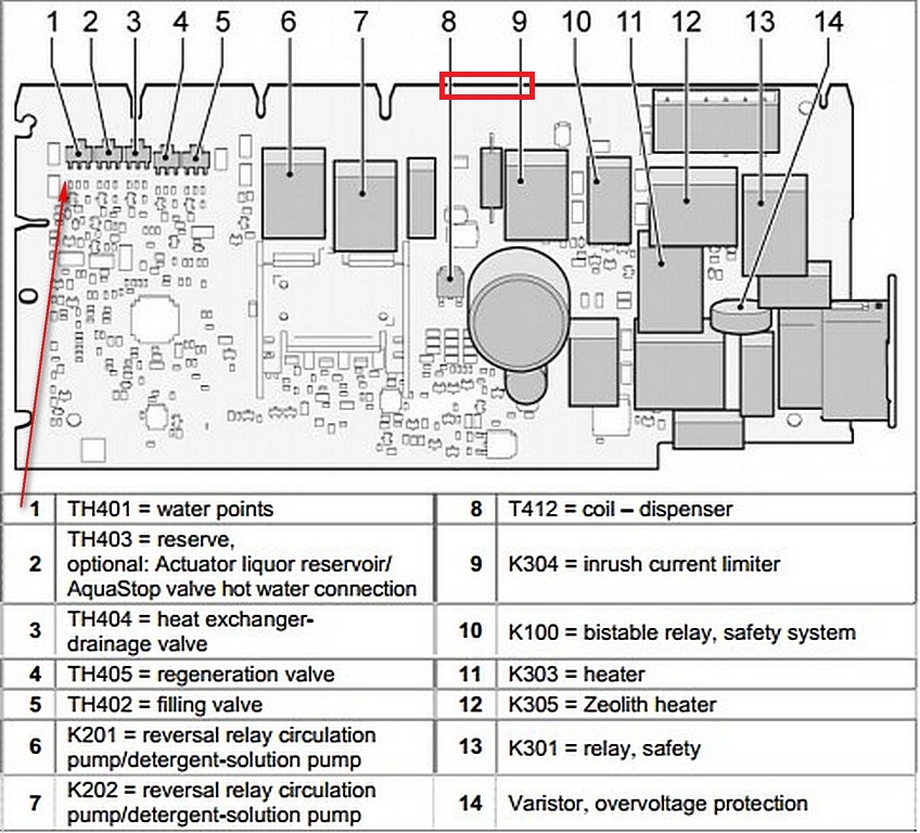

Да, согласен! Справочник рулит! Тогда перепутаны разъемы, красным я выделил куда звонятся концы с клапана.

5 питательный клапан, не правильно мне указали расключение блока, перепутаны провода. Завтра пойду к ПММ.

Дорожка горела на первом контакте (с лева на право после большого шести контактного разъема). В этой моделе этот контакт не задействован.

Всем привет! Очередной танец с бубном ПММ не оживил. Напряжение на симисторах есть (220v). Подскажите, где установлен датчик уровня воды? Я не нашел. Вот еще вопрос, может она не работает потому что сухая, по инструкции надо залить воды и засыпать соль.
