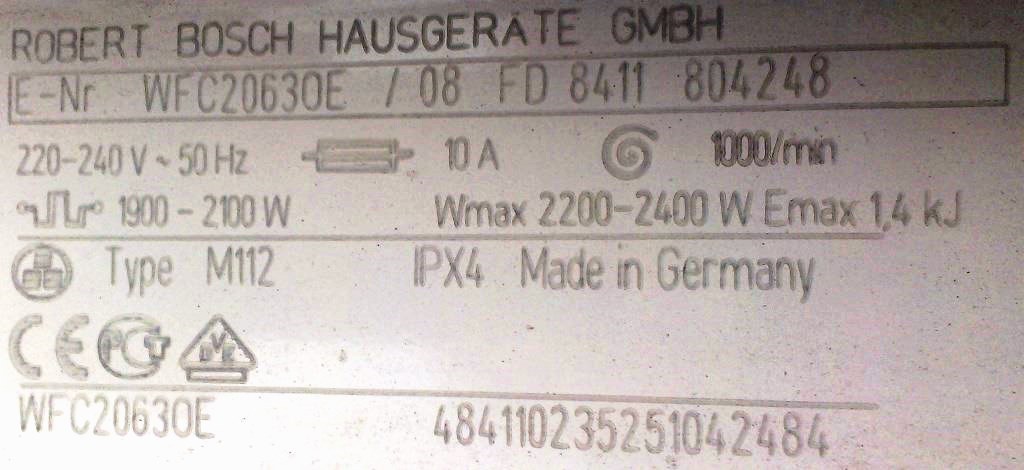

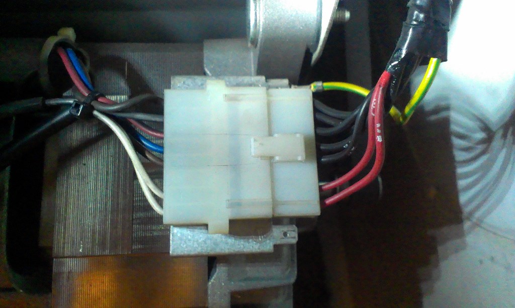

Всем привет!
Ситуация такая - на стиралке ARISTON ALD140 крякнул ротор на двигателе вращения барабана. Проявляется это в виде активного искрения при определенном положении двигателя и моргании света в округе в момент искрения. На коллекторе видны подпаленые контакты некоторых секторов. Собственно сейчас (как обычно) с бабками напряг и хочется отделаться малой кровью. ТЕм более что реально понимаю что новый двигатель порядка 5000 руб будет стоить плюс никто из местных даже под заказ привезти не хочет, а с учетом того что машинка выпуска 2002 года, то ожидать от нее других поломок вполне логично. Знакомый предложил распотрашить его стиралку BOSCH MAXX 4 WFC 2063 OE. Говорит что там сдох тен и поскольку машина была не заземленной то за собой он спалил и блок управления. Остальное вроде как рабочее.
Теперь суть вопроса - какой модели там (на BOSCH MAXX 4 WFC 2063 OE) двигатель? Аналогичен-ли он двигателю на моей стиралке? В инете рыскал - ни модели ни характеристик на двигатели не нашел. Свой двигатель хоть руками пощупать могу а тот что товарищ предлагает чтоб пощупать нужно 240 км отпахать. Чтоб не тратить время и деньги на бесполезную поездку хотелось бы дистанционно узнать резон поездки. Вариант попросить товарища разобрать машинку и сообщить чего у него там стоит не прокатит т.к. он сейчас на вахту свалил а жена у него на такое не способна.
Фотки шильдика и разъема моего двигателя и фотку шильдика бошевской машины прилагаю
Заранее всем спасибо за реальную информацию!

ma_pda, смотри сам:
1. ALD140 - глубина 55см, MAXX 4 - глубина 40см, т.е. длина вала у двигателей разная.
2. ALD140 - шкив профиля Н, MAXX 4 - шкив профиля J, да к тому же и диаметры шкива разные, т.е. нужен другой ремень (размер и профиль).
3. Коммутация на колодках разная, да и сами колодки разные.
Даже если двигатели и совпадают по посадке - вряд-ли что-то получится из этого "колхоза".

ma_pda
Сообщения: 23
Сообщение #15 От 27/03/2015 23:45 цитата
шайтан писал:
ma_pda, смотри сам:
Дельные цифры. Спасибо. Колхозить не хочу, поскольку из говна конфетки не получится..... Завтра поеду в магаз за обновкой - куплю новую машинку и (надеюсь) забуду эту тему еще лет на 10-15. Тему можно закрывать.
