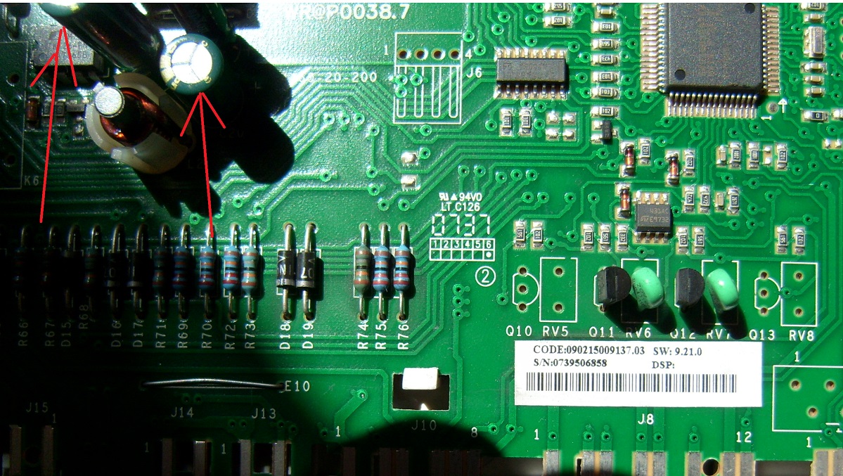

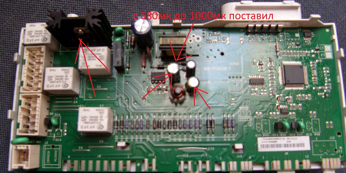

есть ariston hotpoint avtl 83. 2008 г.р. эксплуатировалась часто относительно(2-3 раза в неделю) отжим максимум 400. стирка не больше 60 градусов. Начала трещать реле при начале нагрева. заменил вздутые конденсаторы. трещать перестало. работает вроде. но заметил сильный нагрев симистора btb12 800cw до 62 градусов. при нагреве воды до 40. и искрение на щётках двигателя на малых оборотах.
Есть видео поломки, температуры и искрения, примерно на 7 минут.
https://www.youtube.com/playlist?list=PLP0vsIv-SunOR3scCiPL8Q5R2QuCg4qr5
фото платы двигателя и крышки в которой хочу просверлить отверстия для большего охлаждения.
https://plus.google.com/u/0/photos/109875281225452504182/albums/6141975473132837777
и 2 вопроса.
1. Какая должна быть примерная температура симистора у новой(целой) СМА? если менять, то в инете видел + 2 аналога.
2. и нормально ли когда так(как на видео) искрит двигатель. в одну сторону искрит одна сторона, во вторую сторону искрит другая сторона немного меньше, есть смысл проверять щётки, а то читал на этом форуме разные мнения, может в моём случае ничего менять не надо?
надо ли проверить потребляемый ток при нагреве, что бы убедиться что тены работают, провода около платы греются градусов до 40 примерно при нагреве.
симистор и конденсаторы

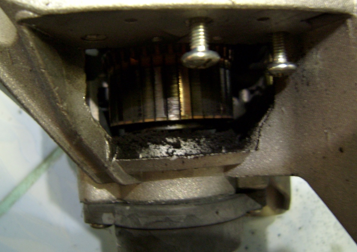

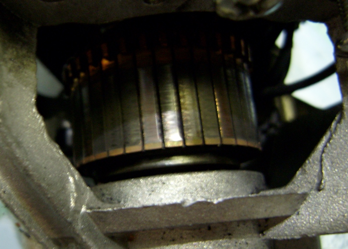

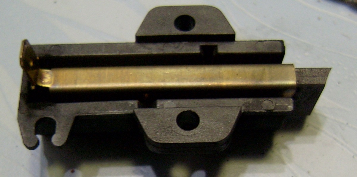

разобрал щётки, каждой осталось по 3 мм пружины, всего 6 торчит, буду менять, каждая 4-я ламель жёлтая. между ними 3 чёрных и так по всему кругу кроме 1-го участка там есть ещё наполовину жёлтые - буду чистить, вопрос по симистору актуален.

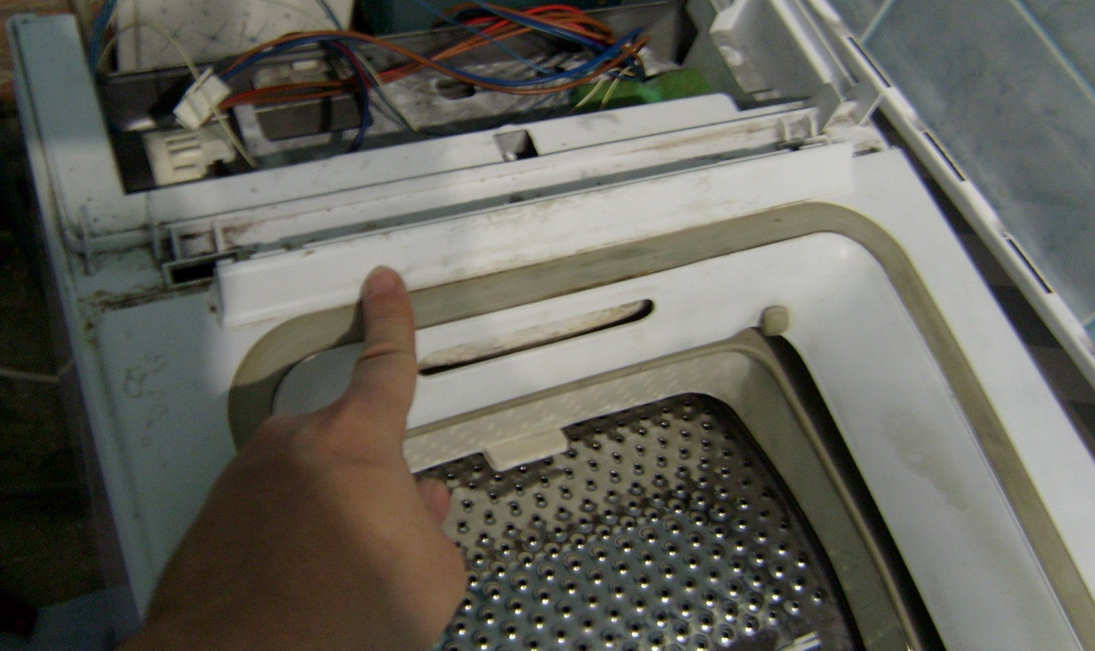

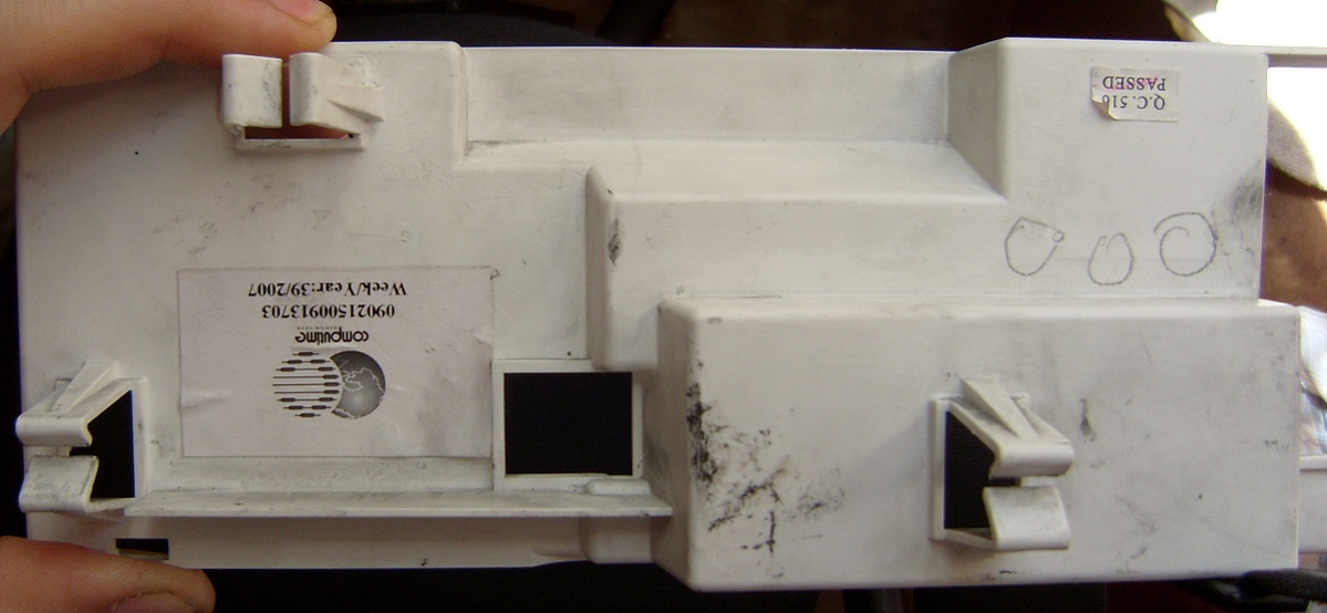

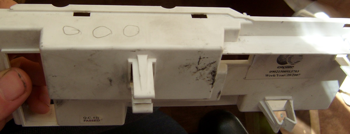

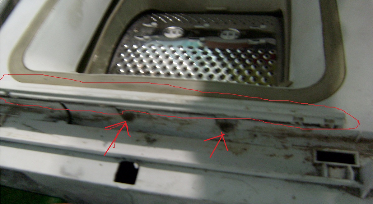

ещё вопрос конкретно по этой модели, как снять пластмассовую деталь на фото не ломая ничего.
