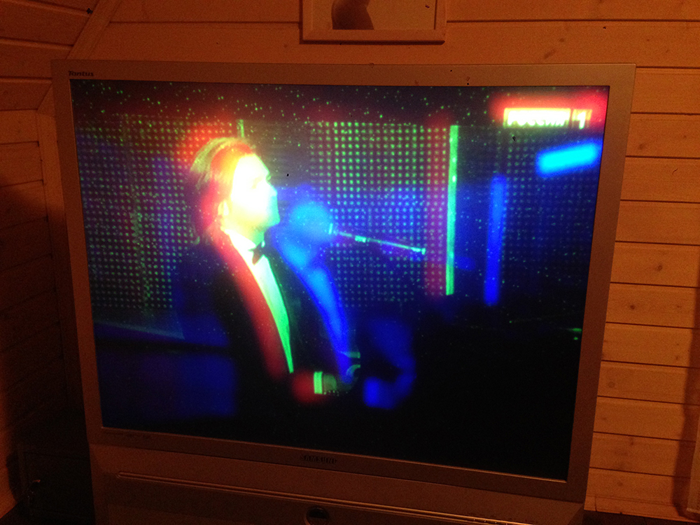

Добрый день, у меня проекционный телевизор Samsung Tantus, на нем плохое изображение и полукруглая дуга сверху экрана, картинка неестественная, красно зеленая, прилагаю фото. В чем может быть проблема?

В схеме сведения.
Сообщения: 17970
Сообщение #3 От 11/07/2015 09:51 цитата
STK-шка померла

pavlovam писал:
n max писал:
STK-шка померла
Дорого стоит? Сам смогу поменять?
Я сам менял проблем не возникло+несколько резиков пришлось поменять помоему омные.Первый раз её покупал в Москве где-то 15 долл стала(лет 5 назад это было).Через 2 года померла снова как раз летом пришлось заказывать из китая.Потеют они изрядно в процессе работы тв.Потом в сервисе поправить сведение нужно.Как то так
Stk-390 её зовут.

Ну сам поменять я точно не смогу, вот ищу мастера в Питере, в одном месте озвучили 5500, как считаете дорого?
Сообщения: 17970
Сообщение #10 От 12/07/2015 10:58 цитата
Ну в Питере с мастерами по проще,в нашей деревне 3 мастера приходили как увидят этот ящик так сразу отказывались от ремонта смех посему у меня выхода не было.
Насчёт 5500 точно не скажу т.к. у нас с вами разный уровень жизни,у нас за 5500 доярка месяц коров доит или библиотекарь месяц работает.
В асц самсунга мне где-то тоже 100 долл зарядили за ремонт+ждать месяц-полтора пока микросхему пришлют - вот и пришлось выкручиваться самому.
