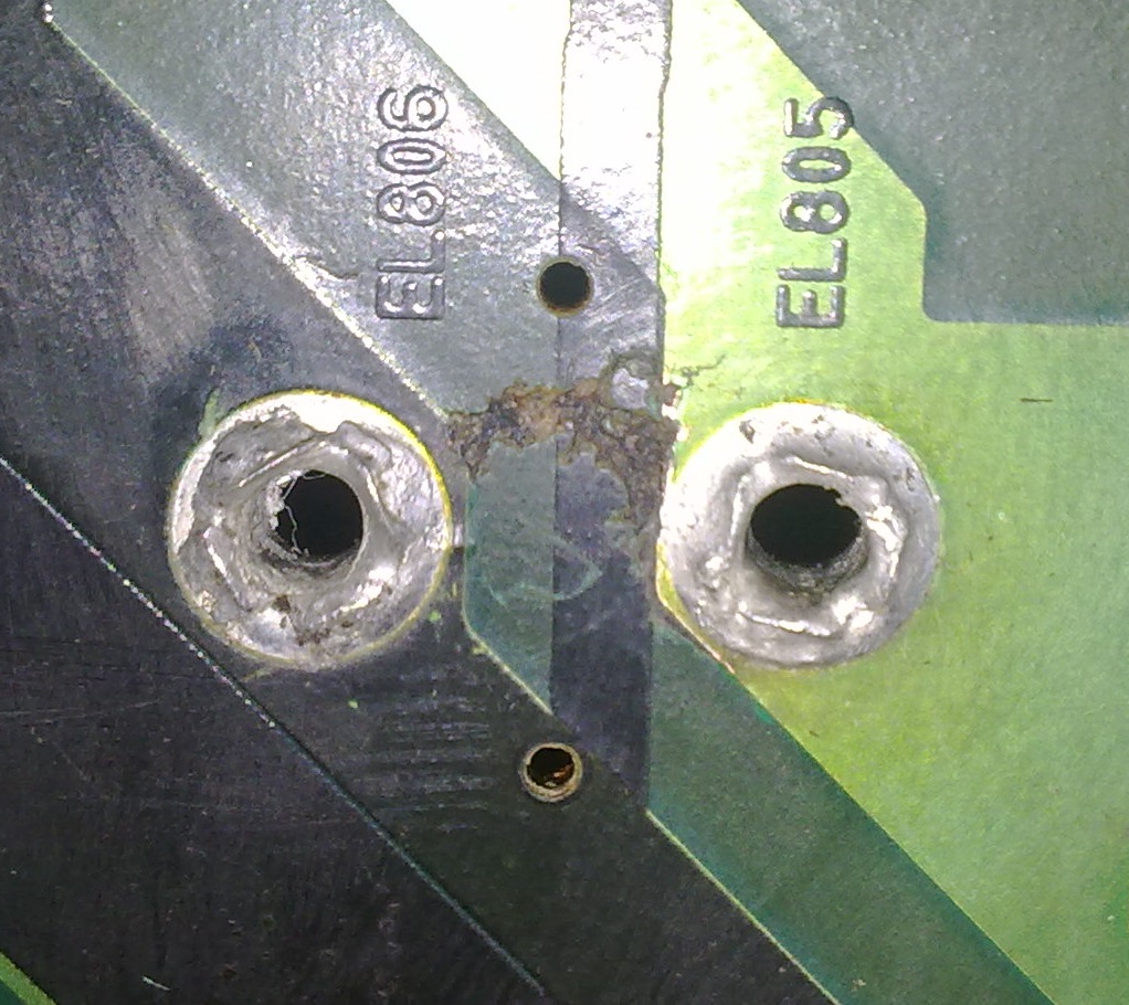

Заменой конденсаторов дело не закончилось...
Поработал телевизор не долго около часа, 2 раза издал громкие хлопки и завонял...
Вскрыл я его снова, мои детали целы, все остальные тоже, решил включить в разобранном виде и увидел под низом платы, где дорожки, искры и снова хлопок.
Снял плату, присмотрелся и увидел, там где я впаял конденсатор CD293 450v 330mF между контактами повреждение дорожек.
Паял я аккуратно 100%, не царапал.
Предполагаю отсюда и были искры и хлопки, замыкаются скорее всего дорожки... но что их повредило, может электролит вытекший из старого конденсатора разъел...
Вот терь думаю, что делать с дорожками может разделить их процарапав прорези по их длине и вырезать сегмент средней и спаять мостиком. А может они и вовсе одна на другую наложены с прослойкой, тогда резать все 3 и спаивать проводами от ближайших элементов...
Есть и еще более страшная мысль, вышло из строя что-то другое из-за чего и погорели конденсаторы которые я впаивал, а дорожка это просто слабое место цепи которую и рвануло, хотя час работал телевизор исправно и даже мне показалось что качество изображения стало красочнее или контрастнее и без горизонтальных полосок которые были на экране до аварии с запахом.
В общем, что подсказать можете?

Вырежь скальпелем прогоревший участок с платы и всё...
Не насквозь, естественно, а то поймёшь буквально... нужно соскоблить до чистого гетинакса...

Я в принципе так и думал и проводом объединить между ближайшими выводами других элементов по дорожке, но мне кажется что дорожки наложены одна на одну с прослойкой естественно.
Может такое быть? Хотя судя по отверстиям проделанным, это сомнительно, тогда бы они замыкались... как минимум 2

Нет, это не мобилка, чтобы многослойные платы делать... дорожки целые, нужно лишь вычистить прогар...

Я еще раз присмотрелся к этому участку, так вроде посредине это и не дорожка вовсе... а что тогда вызвало дугу между контактами конденсатора, что прогорело пространство между ними...
Может полярность перепутал, так вроде нет, впаял точно так же как был старый впаян, если посмотреть сверху платы то 0 был на штрихованной разметке...
Выводы вроде коротенькие изначально, не могли быть близко расположены они едва ли вышли из гитинакса на 1мм и я их аккуратно запаял без соплей и огромных капель...
В общем странно это всё как-то...

Ничего странного, обычное старение гетинакса и ухудшение изоляционных свойств...
В блоках питания явление нередкое...

Ладно, спасибо БАРК! Я завтра попробую прочистить место между дорожками.
А странно то, что если бы просто погорело и перестало, так оно простреливает между контактами конденсатора, как сварка, прям дугой, попробую ещё после того как вставлю контакты конденсатора, откусить их прям под пластик заподлицо может действительно слишком выпуклые были отсюда и прострел.

смех браво! Выпуклые ноги - причина прострела, это мудро. Тебе же сказали, просто сошкрябай прогар до чистого текстолита.
