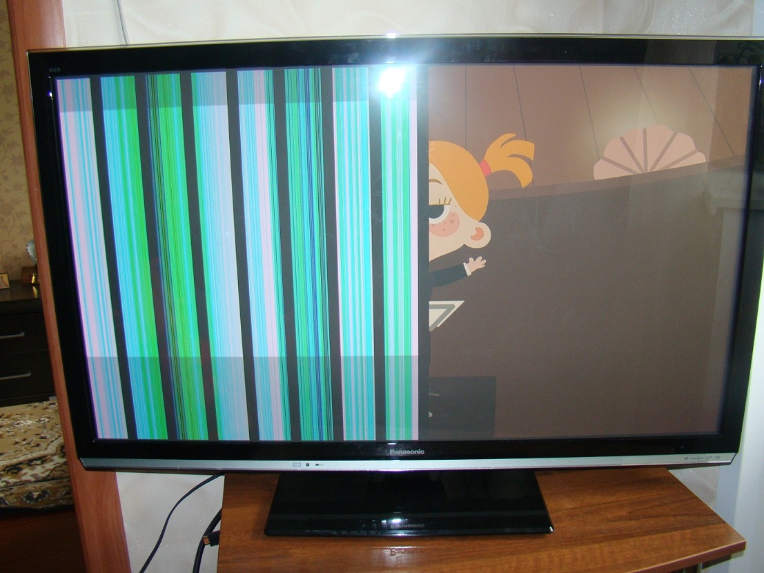

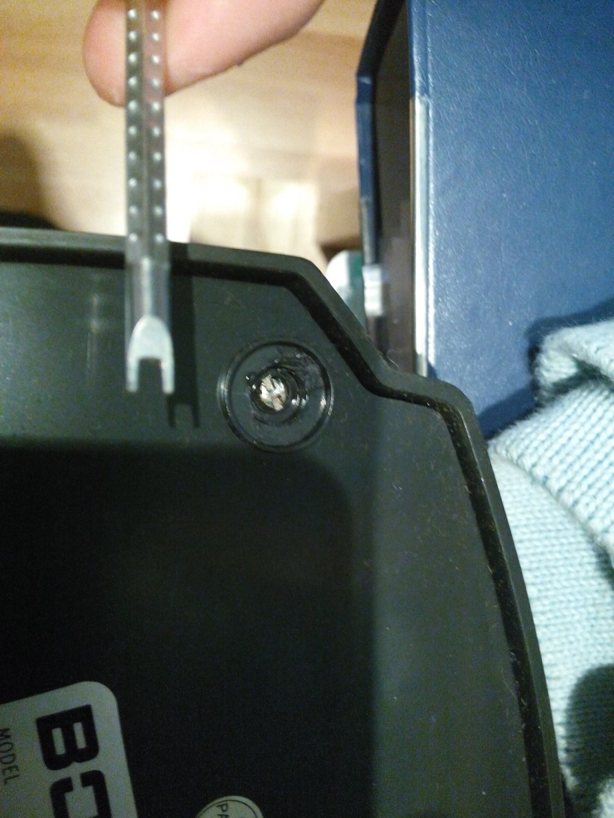

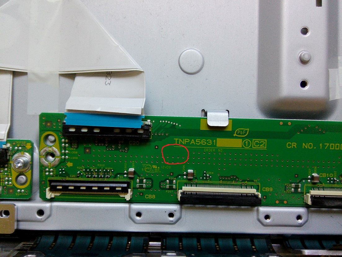

Всем привет.

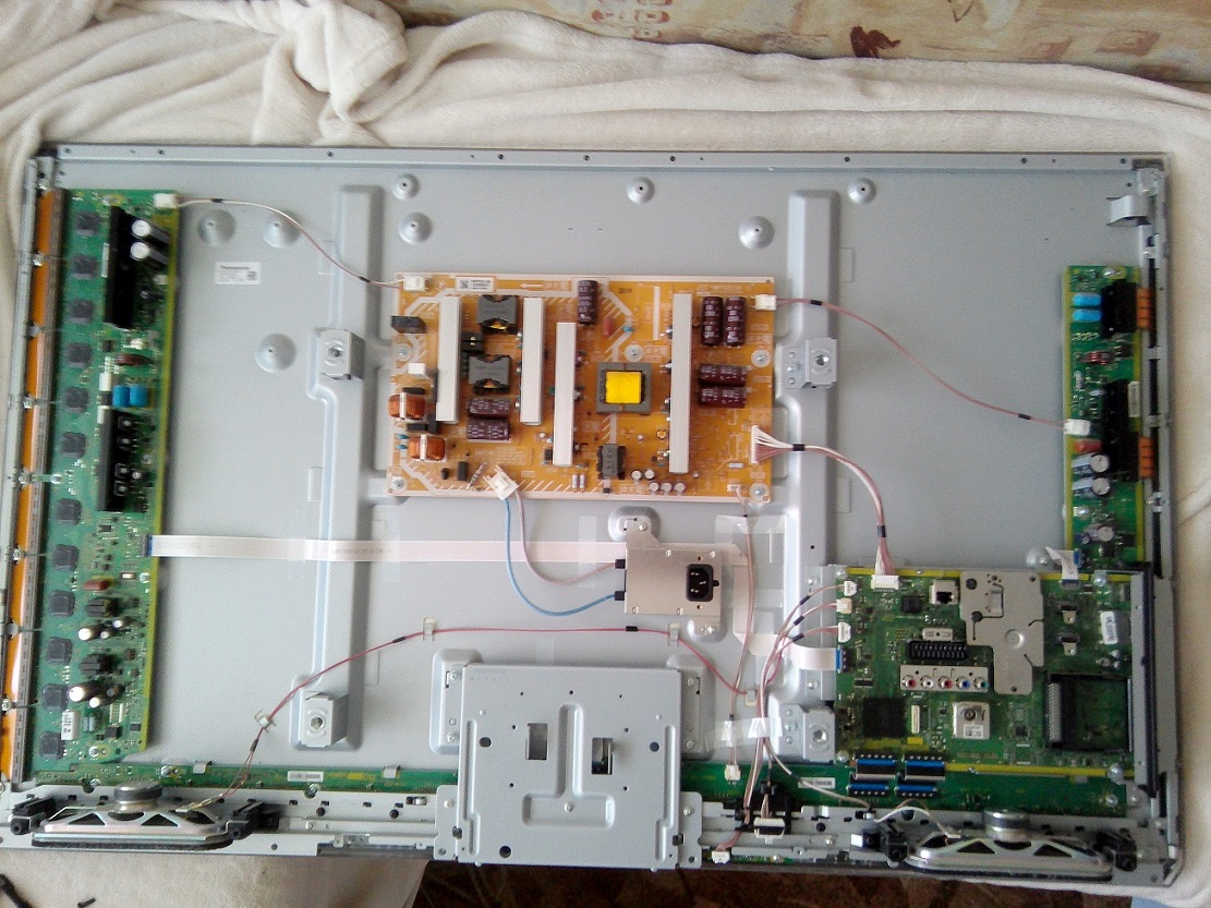

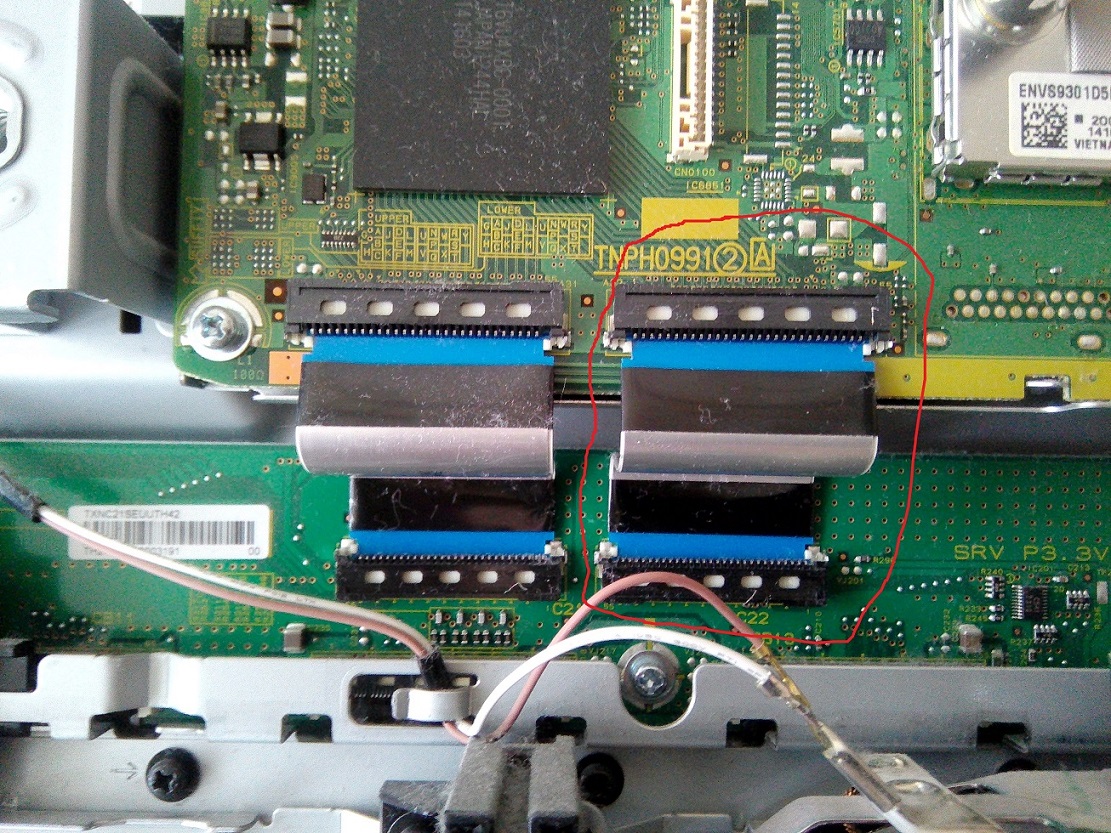

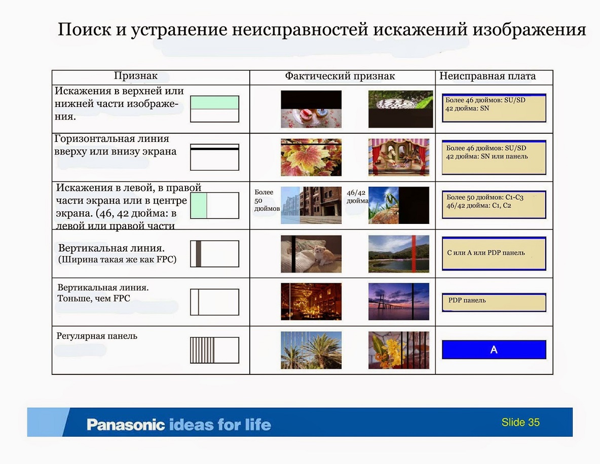

Имеется плазма PANASONIC TX-PR42UT50. В левой половине экрана год назад начали промаргивать на несколько секунд вертикальные цветные полосы (или левая часть экрана становилась черной). Со временем это стало проявляться чаще и дольше.Закономерностей появления полос не заметил, бывает как при включении, так и после часа работы. Сейчас эти полосы могут появляться минут на 10, или даже больше. Согласно руководству по дефектовке, неисправна плата С2 (TNPA5631). Первым делом подозрение пало на соед. шлейф между платой MAIN(TNPH0991) и С2. После поменял шлейфы местами, телевизор 3 дня работал безупречно, однако потом полосы вернулись и манипуляции со шлейфами больше не помогали. Можно ли утверждать, что проблема именно в этой плате, а не в MAIN или БП? Видимых дефектов на этих платах не увидел.

Проверь, имело ли место быть прикручивание подставки болтами большей длины, чем штатные. Как раз попадают в адресную планку.

Закручивать могли давно. Повреждение от болта осталось.

Сейчас проверил, адресная плата находится под правым нижним болтом и теоретически длинным болтом можно было её достать, но болты использовались родные, на плате в этом месте под болтом все чисто, повреждений нет, голых контактов тоже нет. Я так понимаю, что левая и правая адресные платы питаются с одного разъёма БП и при просадке напряжения другая часть экрана тоже бы отображалась некорректно? Забыл добавить : Если раньше левая часть изображения полностью заменялась полосами или черным экраном ( либо изображение, либо полосы) то теперь НА изображении проявляются черные полосы ( с разной интенсивностью) потом пропадают либо заменяются на цветные. Число этих черных полос похоже равно числу FPC (их 8). Проблема прогрессирует.

Пришел тв с такой проблемой, с таким мейн, тока TX-PR50UT50. часть экрана черная!
На одном из вывод c541 небыло сигнала. вызвонил на мейне неисправную сборку резисторов 22 Om, заменил что было на 47 Om.
