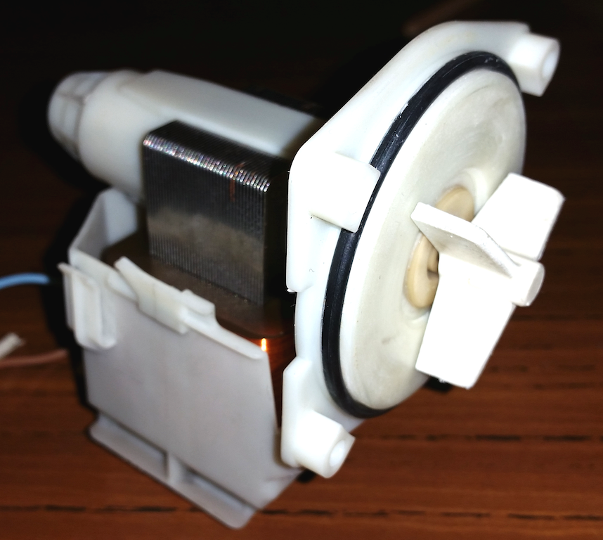

Имею стиральную машину BOSH WFT 8330, которая надежно служила с 1995г.
Мой профиль лифтовая электроника, стиральной машиной не интересовался до тех пор пока…
Поэтому сразу прошу у уважаемых мастеров по СМА снисхождения за примитивные вопросы, со скидкой на возраст (70лет).
Она стала плохо сливать. При подаче команды на насос, когда нет слива, появляется трещеточный звук. Когда вода изливается (сливной шланг для контроля опустил в таз), треска нет.
Добрался до насоса – он крутит крыльчатку, не остановишь. Снял и проверил резиновые патрубки к улитке насоса. Кроме шарика ничего не увидел.
Заливаю холодную воду в бак, запускаю программу слива – вода сливается хорошо.
Начинает стирать, переходит на полоскание –вместо слива треск насоса (?)
Изучил насос на столе . Внутри пластикового корпуса есть вода, чувствую люфт. Но работает как зверь, мощно крутит.
Такой точно насос найти нельзя теперь. Понимаю что можно приспособить другой, но неужто в нем проблема? Пожалуйста скажите свое мнение.

Крутит так что соседи в шоке смех Ставь туда (аскол) и не ипи мозг .

меняй насос, есть их полно везде.

И к чему вопрос? Деталь не такая уж и дорогая, можно поменять даже ради эксперимента.

Значит насос может так себя вести непредсказуемо.
Асколл придется брать с улиткой -3500. дороговато все-таки. тогда иду искать подходящий по фланцу улитки.

Лифтовик, этих насосов как грязи - если захочешь, то найдешь.

Отключайтесь. спасибо за направление. Нашел насос GRE от аристон. поставил, работает только шумит сильно.
