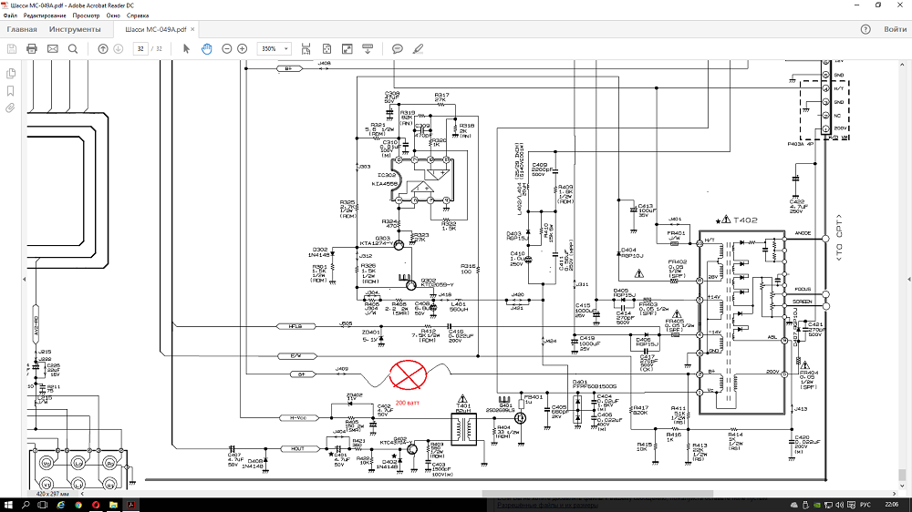

Norton1971
Сообщения: 33
Norton1971
Сообщение #25 От 01/12/2015 22:20 цитата
vadim3008 писал:
Norton1971 писал:
Питание В+ =110В,после лампы (предохранитель в разрыв
питания строчника) 49В.
растолкуй!
Вот..

vadim3008
Мастер Добрых Дел
Мастер Добрых Дел
Сообщения: 5819
vadim3008
Сообщение #26 От 01/12/2015 22:28 цитата
Norton1971, не лампочку надо цеплять,а искать причину вылета HOT,да и лампочка наверняка этак ватт 150!
ДОБАВЛЕНО 01/12/2015 21:38
позиционные номера,что менял,напиши!

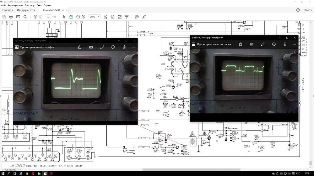

ut3eo
Сообщения: 928
Сообщение #27 От 01/12/2015 22:50 цитата
Norton1971 писал:
Время СИОХ завышено, слишком большой пробел MS.
Опять вода. Конкретней в микросекундах.Длительность самого СИОХ для 50-герцовых шасси должна быть 12мкс.
