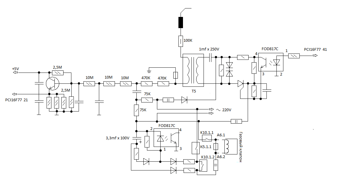

unical eve 05 плата LMU 83 такая проблема котёл от сети 220в работает нормально от бесперебойника 1000вт 12в в 220в запускается происходи т поджих и тухнет так три раза потом выдаёт ошибку что не видет пламени на прямую в сеть работает нормально при замере мултиметром напряжение на базе транзистора smd1В отвечающего за контроль пламени на бесперебойки работает нормально в чё может быть проблема

Сообщение #7 От 06/12/2014 09:57 цитата
Вот схема
  unical.png  24.5 КБ  Скачано: 914 раз(а)

Сообщение #8 От 27/01/2015 09:55 цитата
Решено должен быть общий ноль при отключении света
