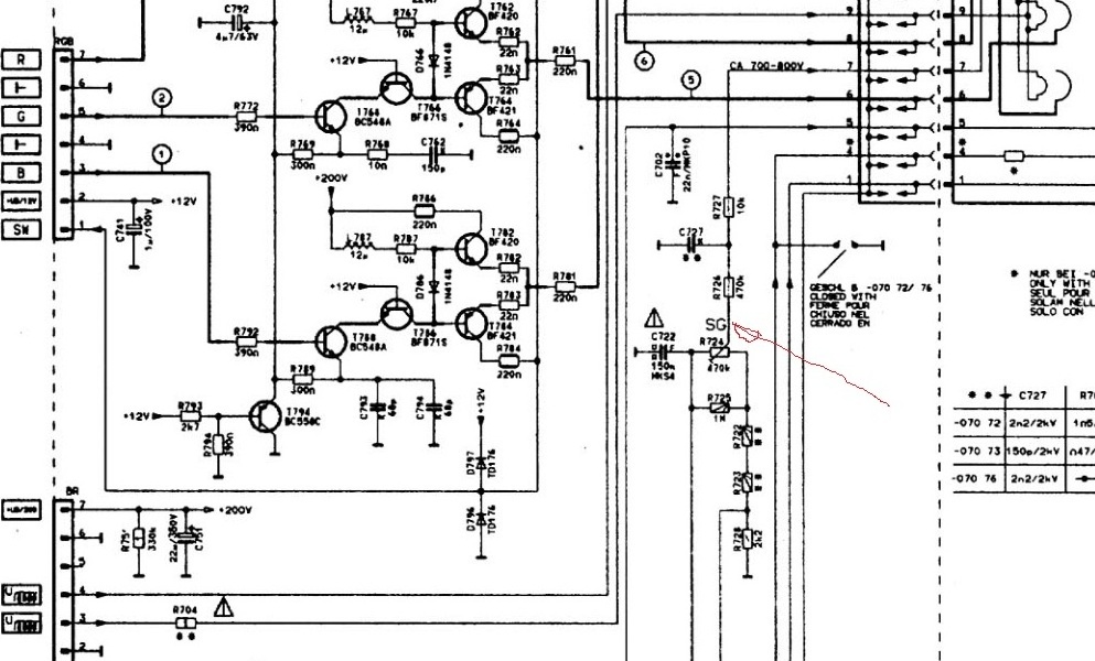

День добрый. Процессор SDA 30C162, шим бп TDA4605, тюнер 29504-101 22. Клацал бп при включении, заменил строчный транзистор Т572 2SС5480 тк был пробит переход база - эмиттер, транзистор поставил 2SC5589 + диод и резистор 50 Ом. При этом на лампочку без транзистора не стартует. Тв включается, высокое есть, накал есть, но кинескоп темный. Подскажите куда рыть дальше. С пульта включается/выключается, звука нет.

Да понимаю что в моем случае шансы не велики, но все же... Что еще мог потянуть за собой транзистор строчки? Да, при включении кинескоп "трещит", а светодиод в кнопке светится красным не зависимо от того включен тв или нет.

Сообщение #8 От 17/03/2016 05:24 цитата
Andrey_Dp писал:
Ускоряющее добавь. Сколько вольт на нём?
Andrey_Dp
Сообщения: 64
Сообщение #9 От 17/03/2016 09:44 цитата
Ускоряющее добавь.[/quote]
Было почти на максимуме, выкручивал полностью - безрезультатно.

Сообщение #10 От 17/03/2016 10:05 цитата
Andrey_Dp писал:
тебя,в вольтах спрашивают!

Транзистор б-э полное кз, ускоряющее там же больше 600В, нет у меня такого прибора для его измерения.
  siemens.jpg  181.51 КБ  Скачано: 303 раз(а)

Сообщение #13 От 17/03/2016 11:56 цитата
Andrey_Dp, и,что на минимуме 600?
Andrey_Dp
Сообщения: 64
Сообщение #14 От 17/03/2016 12:10 цитата
767 В резистор посредине. Прибор Mastech MAS838.

Сообщение #15 От 17/03/2016 12:25 цитата
Andrey_Dp писал:
Тебе же сказали сними ПК ,включи телевизор при этом смотри на горловину кинескопа(при включении) и на присоску тоже поглядывай.

На катодах что творится?
Кин дохлый 99%, да и для начала литы в "консерве"

Ты бы измерения выложил.О чём вообще тут разговор идёт?
