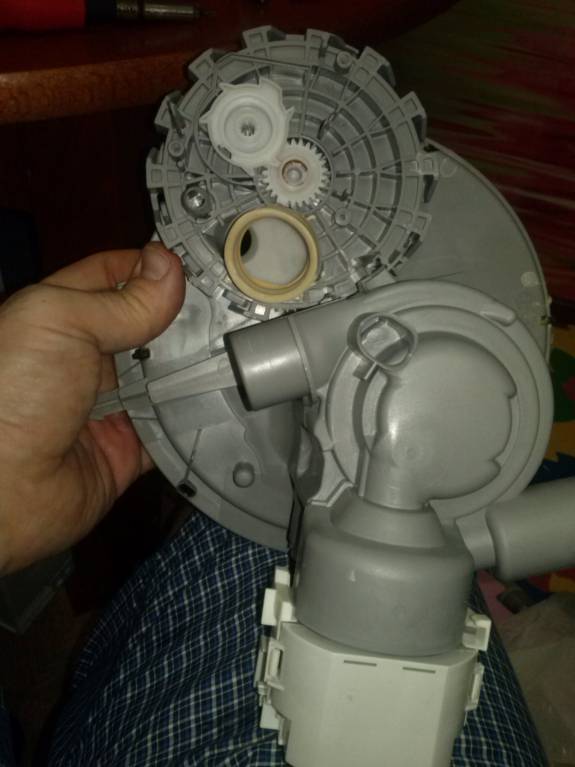

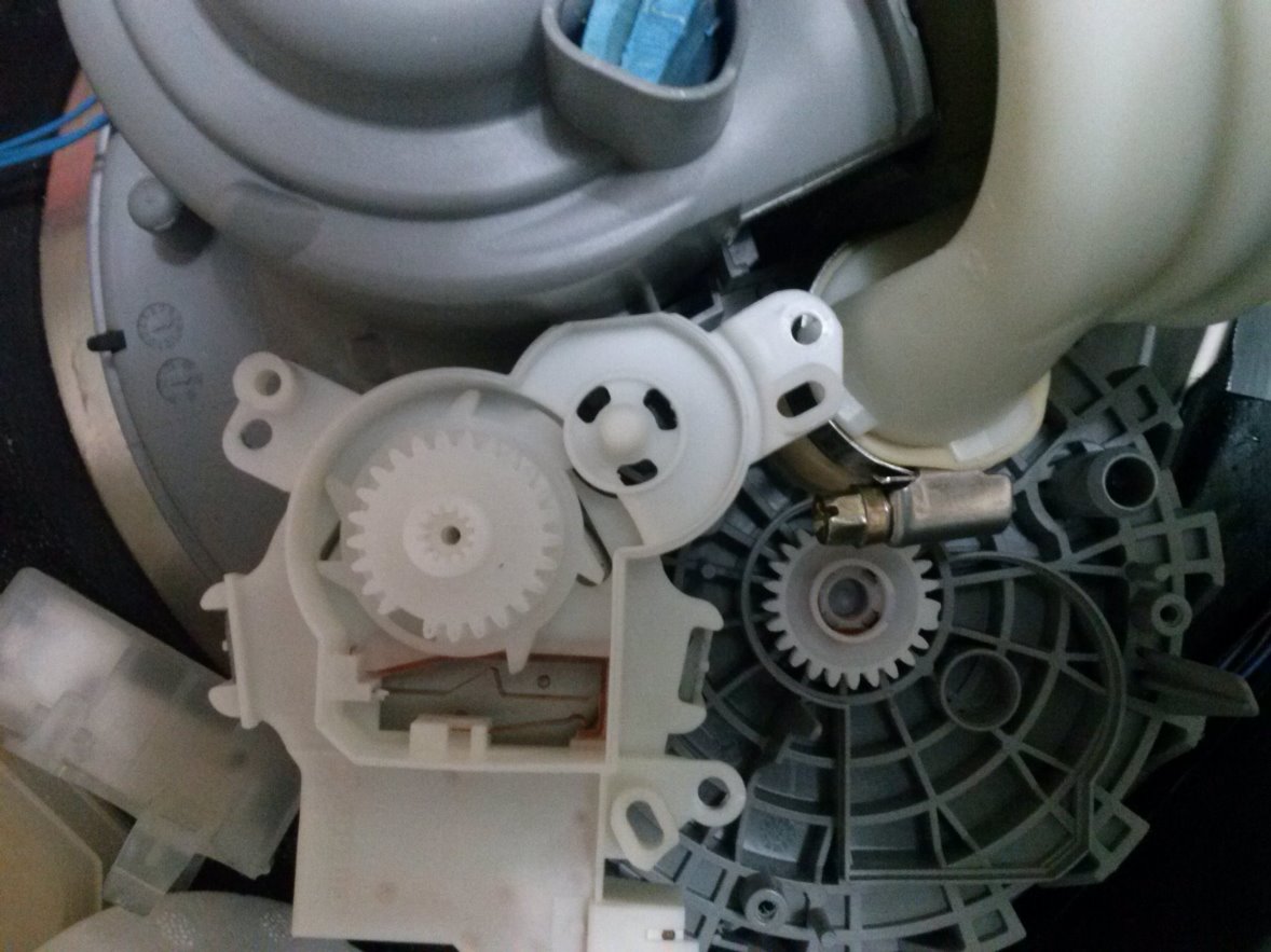

ПММ Bosch Silence Plus (SMS 53MO2EU). Товарищи, выручайте!
Во время частичной разборки днища ПММ, был снят, а затем поставлен обратно двигатель актуатора (распределителя потока воды). Да вот беда, пластина (заслонка) в которой имеется несколько отверстий, мною была смещена относительно её первоначального положения и теперь во время запуска программы мойки, раздаются 3 - 4 попытки помпы прокачать воду через отверстия этой пластины, но,т.к. она находится не в том положении которое нужно, выдается ошика Е-21. Вопрос такой, как найти правильное (нулевое или стартовое) положение этой пластины? Пытаюсь несколько раз уже опытным путем, но пока не получилось.

Пробовал уже несколько раз, вращая шестеренку в разных направлениях. Но спецзубчик, который на ней есть во время установки и сборки не совпадает с ответной частью на второй шестеренке (которая установлена на валу двигателя). А специальных меток, как на шкивах автомобилей тут не предусмотрено. Если бы это все делалось без переворачивания и разбора машины, было бы легче. Неужели никто не знает ???

Вчера менял мотор актуатора, как там можно что-то неправильно поставить, ума не приложу? При этом 21 ошибка не имеет никакого отношения к актуатору... подмигивание

ПММ Bosch Silence Plus (SMS 53MO2EU). Мотор снимается вместе с маленькой площадкой, на которой стоит шестеренка, вот эта шестеренка имеет один, широкий (видимо контрольный пропил для зуба), которому соответствует широкий зуб на другой шестеренке (неподвижно соединенной с заслонкой актуатора). Обе шестерни своим положением должны друг другу соответствовать, но как это взаимное положение сейчас поймать? Ну в принципе, если только двигатель извлечь, то естественно все шестерни останутся на месте, а если мой вариант (со снятием крышки этого механизма) и смещением пластины актуатора, то... получается иная картина. А если "насильно" извлечь двигатель, совместить контрольные точки двух шестеренок, а затем обратно установить двигатель. Что-нибудь дельное получится? На рисунке видны 2 шестерни, левая (№ 8) была смещена, а правая (с движителем) не совпадает с левой....
В посудомойку залез изначально для замены ТЭНа и замены графитовых втулок ротора помпы на фторопластовые. Пластиковая чаша, к которой крепились все насосы и датчики протекала, поэтому ТЭН вышел из строя. Может я не в этой теме свой вопрос разместил? хммм...

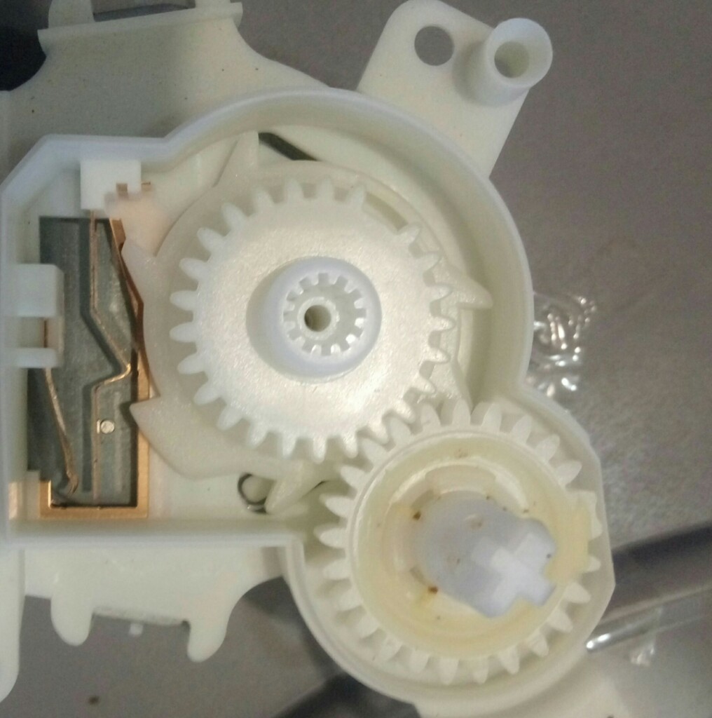

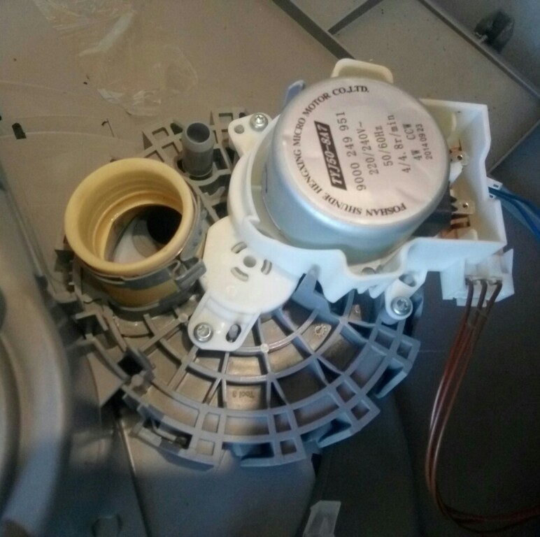

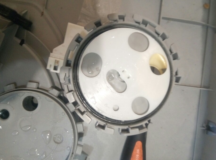

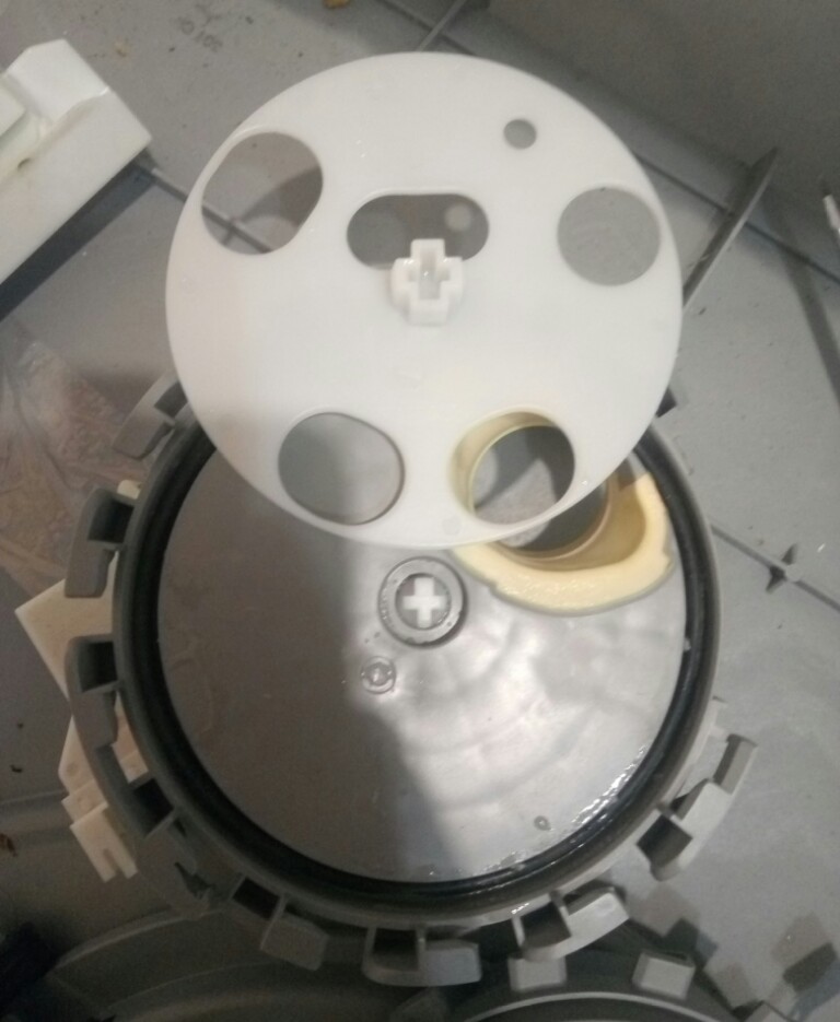

Я вижу, что прошло три года с последнего комента, но мне помогла картинка из этого поста. Поэтому кидаю фотки.
Короче, там тяжело собрать неправильно, потому, что на крестовине, на которую надевается круг - распределитель, один зуб чуть шире, а три ужее.
Но расположения шестеренок нет нигде в интернете.
Положение шестеренок и круга-распределителя смотрите на фотках. (фоткал как только снял с машинки). Всем удачи.

Спасибо, искал расположение шестеренок. Достаточно подробные и понятные фото. Собрал. Буду проверять.
В моем случае фотографировать изначальное положение было невозможно, одна шестеренка осталась на актуаторе, вторая снялась с частью мотора.
