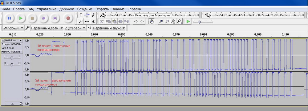

Есть задача управлять кондиционером с компьютера .
Тип и модель кондиционера ( к примеру Daewoo DSB-F079LH) , хотя это значения не имеет , потому как вопрос касается принципов управления , к тому же я умышленно не хочу заострять внимание методах кодирования сигналов управления разных аппаратов , дабы не вызвать сонливое состояние уважаемых коллег.
Что делаю - записываю сигнал с пульта управления , на комп , затем следует передача записанного сигнала по ИК каналу .
Запись осуществляется через микрофонный вход аудиокарты через стандартный ИК- приемник TSOP1738 . Далее звуковым редактором выделяю саму посылку , и ее подаю
на модуляцию генератора несущей 38КГц с последующим излучением через ИК светодиоды. Все четко , все работает , но только для телевизора , музыкального центра и прочей бытовухи . Кондиционеры - молчат как вкопанные !!!
Попадалась инфа о том , что для управления кондиционером в пакете передается кроме команд включения доп информация о температуре , скорости вентилятора , положении воздушных заслонок и тд. Пробовал передавать несколько пачек , инвертировал , все равно - глухо . Сравнивал сигнал аудиозаписи с сигналом записанным цифровым китайским осциллографом - похожи !!
Может кто-то занимался таким вопросом и сталкивался с такой проблемой , подскажите куда копать .
С ардуиной связываться не хочу , т.к. дешевле вывести контакты от кнопок пульта и управлять ими
