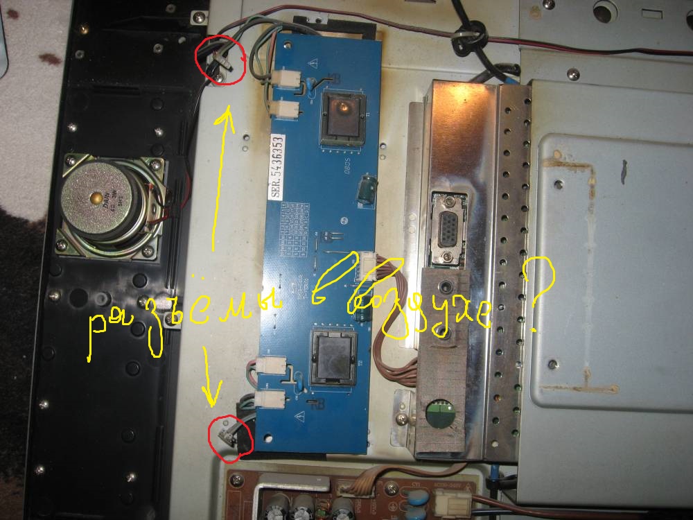

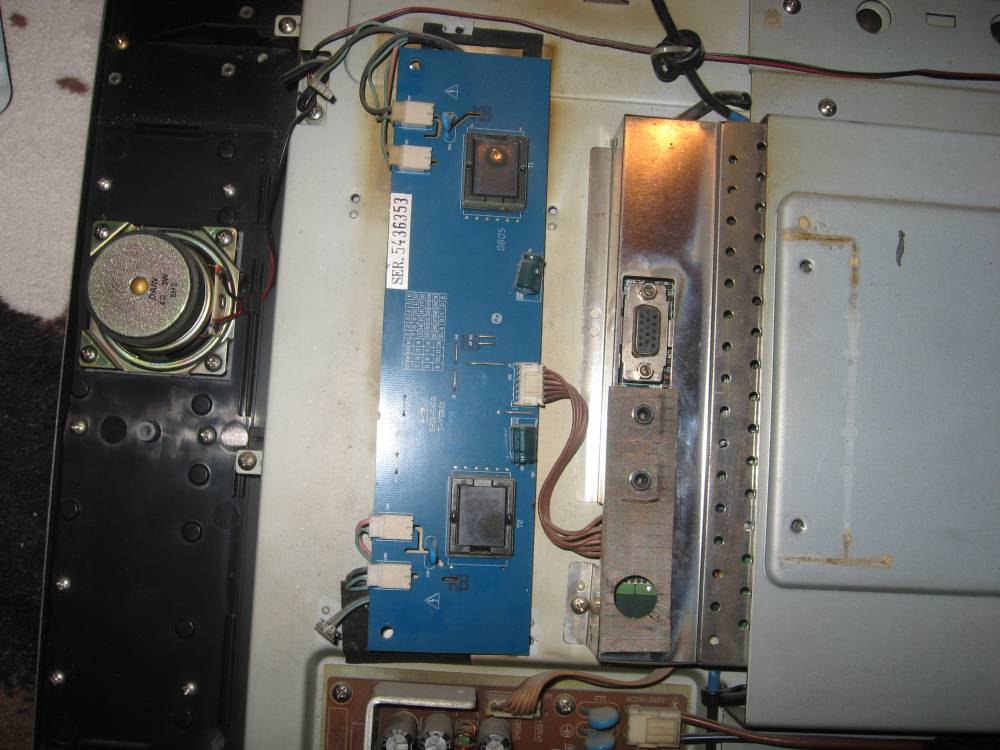

Вообщем с ЛСД впервые столкнулся . На работе выкинули телек с виду цел , забрал домой на ремонт . при осмотре внутрянки обнаружил недостающие элементы , фото прилагаю ))) Может есть схема у кого буду признателен )))

alexsey_84, так чего не хватает то? Ты хоть фотки по нормальному сделай, отметь недостающие элементы. А то непонятно, что тебе нужно.

alexsey_84, а это что такое?

Витя, это отблеск так получился. Посмотри первую фотку, там нет ничего. А разъем болтается, так это бывает.

Borek, Приветствую , это правда отблеск )))))) спс за инфу ! т.е. можно начинать ремонтить , а разъёмы в воздухе - это норм ? Просто сколь техники ремонтил такого невидел ,с лсд впервые ! спс за инфу , проверю напруги отпишусь ))))) улыбка

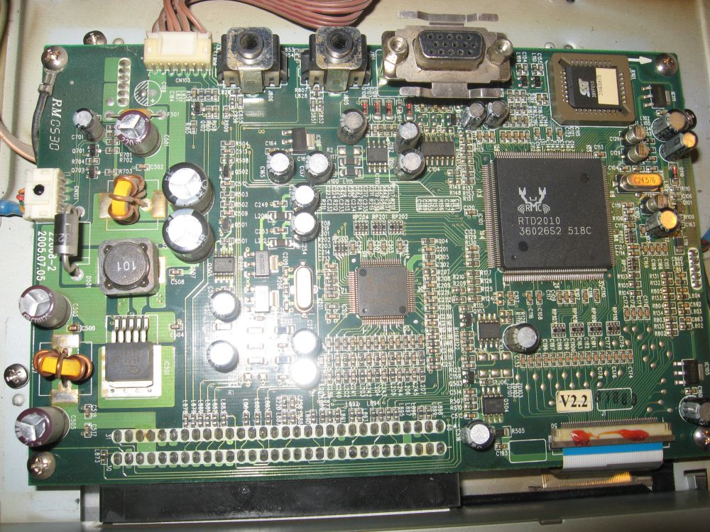

Мужики после пропайки БП напряжение в номе 12,01 В. Куда копать дальше прошу совета ?? И ещё вопрос , на проц так же должен прийти сигнал STANBY - 5 Вольт , как на обычных ящиках? Как обойти защиту проверить проц ?

фото шасси , проца :

Вообщем всё проверил , заменил литы в БП (пропаял весь ) ! напруга стала стабильной ))) дальше полез в управление снял панель проверил диоды всё норм , как оказалось окислились кнопки управления , замкнув принудительно кнопку включения , телек ожил ! Полёт уже час нормальный )))) Завтра поменяю кнопки , тему считаю решённой , тема закрыта ! СПС ВСЕМ УЧАСТНИКАМ )))) ВСЕМ УДАЧНЫХ РЕМОНТОВ )))))))!! улыбка

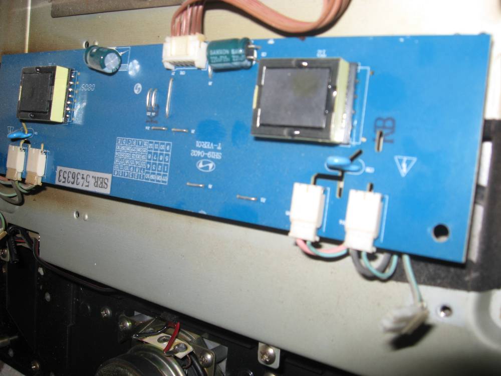

Borek, Приветствую уважаемый , у меня вопрос могут ли подсесть лампы подсветки но этом аппарате
? , а то изо темноватое )))
