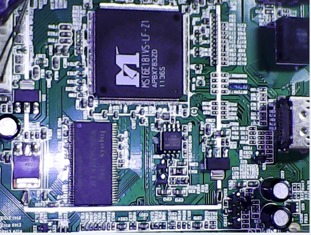

Casio46, Ну ладно так и быть дам тебе бонус, даю тебе наводку ,как я писал выше
есть "Поисковая Машина" вот туда надо вбить название своего CPU и тоды там тебе будет и схема
и что мы из этого имеем ? смотрим
находим данный файл в обменнике, и потом скачиваем его,всё вот тебе и схема улыбка
(СPU- MST6M181/MST6E181)
Майн: MSTV2402-ZC01-01
Состав Майна: CPU: MST6E181VS-LF-Z1
Тюнер: F33WT-3DDR-E

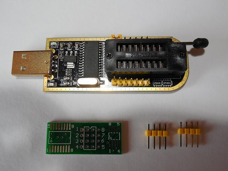

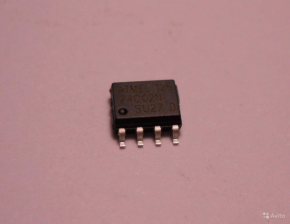

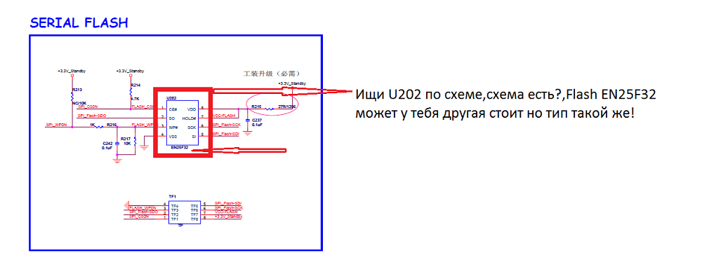

vitaliy0812, Прикупил программатор этот, Расскажите что дальше делать.
vitaliy0812
Сообщения: 141
Сообщение #46 От 03/05/2016 03:49 цитата
Ну как что делать,теперь нужно по схеме найти микросхему на плате eeprom,24 серия,снять ее и прошить программатором,только учти файл должен быть в формате bin!,Удачи.
ДОБАВЛЕНО 03/05/2016 05:53
Вот такая,не перепутай ключ.
  516641738.jpg  105.87 КБ  Скачано: 302 раз(а)

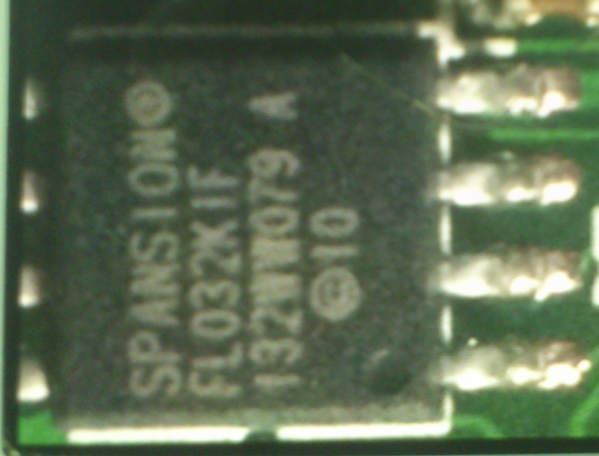

Casio46, Ищи вот эту,у тебя оказывается 25-ая флеш стоит,вот ссылка на схему/http://tel-spb.ru/remont-tv-lcd/mystery-mtv-1911lw
ДОБАВЛЕНО 03/05/2016 21:10
Casio46, EN25Q32 Ты сам написал в начале,посмотри на плате внимательней микросхему,снимай ее,фен есть?,если 25 серия то на программаторе на обратной стороне написано в какую сторону ZIF панели вставить,ключом к рычажку это первая нога будет,если не разберешься вот почитай как правильно пользоваться,там и рабочая программа с драйверами есть,потом отпишись./////http://acerfans.ru/forum/topic_10910
  .PNG  59.07 КБ  Скачано: 259 раз(а)

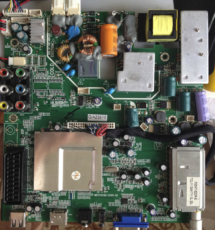

Casio46
Сообщения: 43
Сообщение #49 От 03/05/2016 19:14 цитата

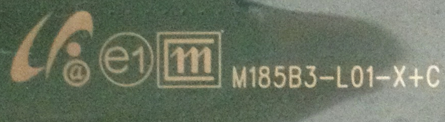

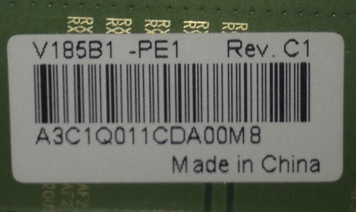

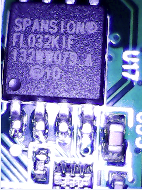

под железным экраном нашел вот это
 Размер файла:  513.65 КБ
 Просмотрено:  246 раз(а)
 Размер файла:  557.86 КБ
 Просмотрено:  275 раз(а)

Casio46
Сообщения: 43
Сообщение #51 От 03/05/2016 19:33 цитата

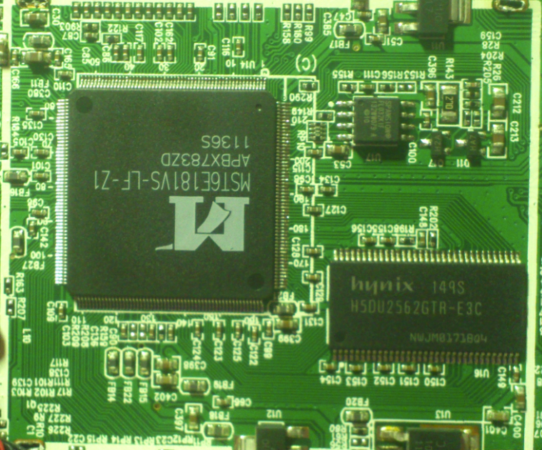

Casio46, Ты мне микросхему покажи,нашел ее?,фото прикрепи!
Casio46
Сообщения: 43
Сообщение #53 От 03/05/2016 19:41 цитата
так вот же
vitaliy0812
Сообщения: 141
Сообщение #54 От 03/05/2016 19:48 цитата
Casio46, Я там сто раз проходил тест и постоянно пишет ошибку что не прошел,а где фото нету его,микросхемы,выше я дал тебе ссылку на прошивку V6L08,ты сними флеш и программатором прошейся,весит 2.2мв это как раз под флеш25-ой серии,может и пойдет,а так искать нужно или дамп просить у людей,ты фото то прикрепи нету его!
ДОБАВЛЕНО 03/05/2016 21:52
Casio46, А все увидел!!!!!!!!!!!! классно! классно! классно!
ДОБАВЛЕНО 03/05/2016 21:53
Casio46, 25Q она?

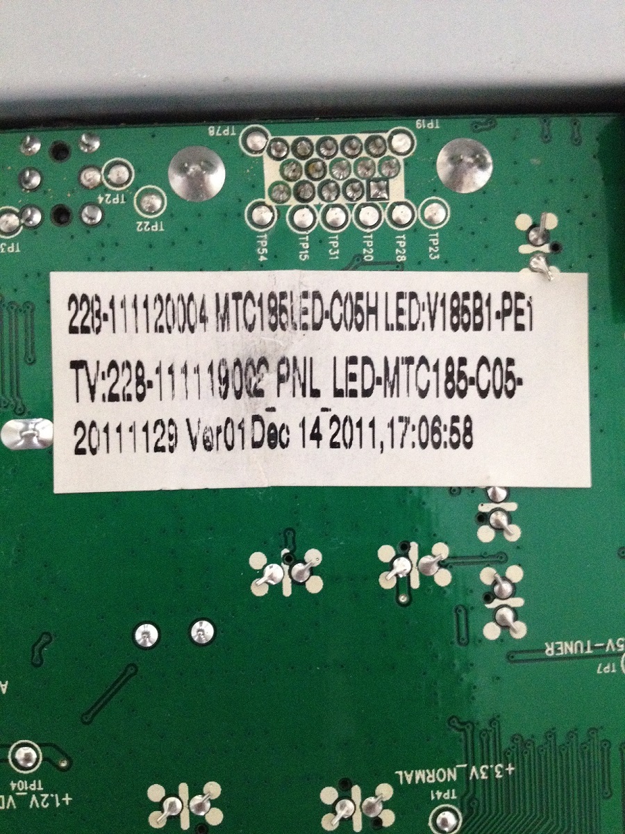

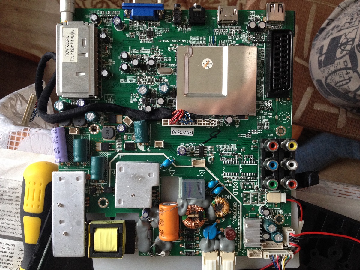

Casio46
Сообщения: 43
Сообщение #55 От 03/05/2016 19:56 цитата
vitaliy0812, так вот же
ДОБАВЛЕНО 03/05/2016 19:59
Так у меня же Mystery Mtv-1911Lw Прошивка V6L03
 Размер файла:  662.75 КБ
 Просмотрено:  252 раз(а)
и вот
 Размер файла:  261.82 КБ
 Просмотрено:  258 раз(а)

Casio46, Все правильно это ее аналог! FL032KIF (25Q32)
ДОБАВЛЕНО 03/05/2016 22:20
Casio46, Сам тоже ищи,если у меня будет я поделюсь,кстати при таких проблемах эту микросхему желательно заменить на новую,рекомендуют,стоят они не дорого.

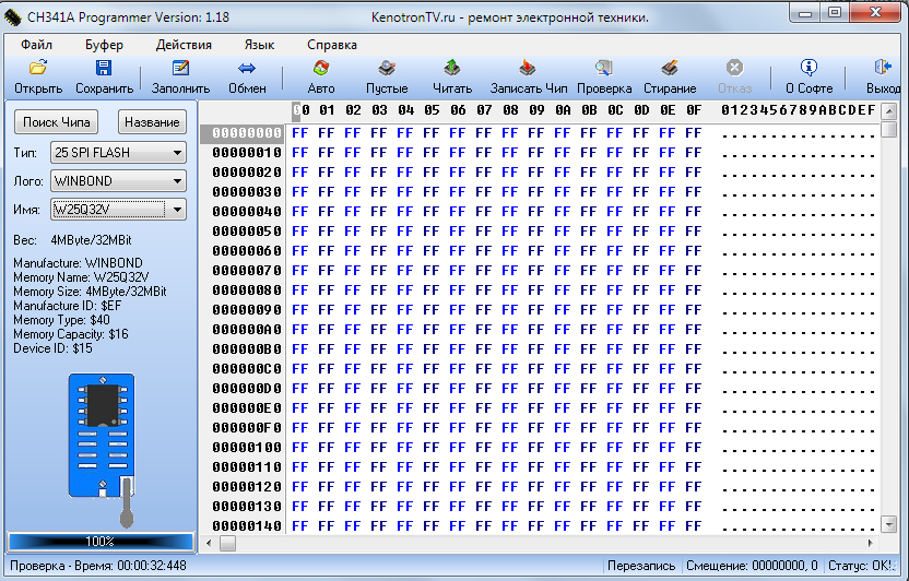

Casio46
Сообщения: 43
Сообщение #59 От 03/05/2016 21:13 цитата
ок понял
ДОБАВЛЕНО 03/05/2016 21:16
Вот на авто
 Размер файла:  548.06 КБ
 Просмотрено:  257 раз(а)
vitaliy0812
Сообщения: 141
Сообщение #60 От 03/05/2016 21:45 цитата
Casio46, Она что у тебя пустая что ли?
