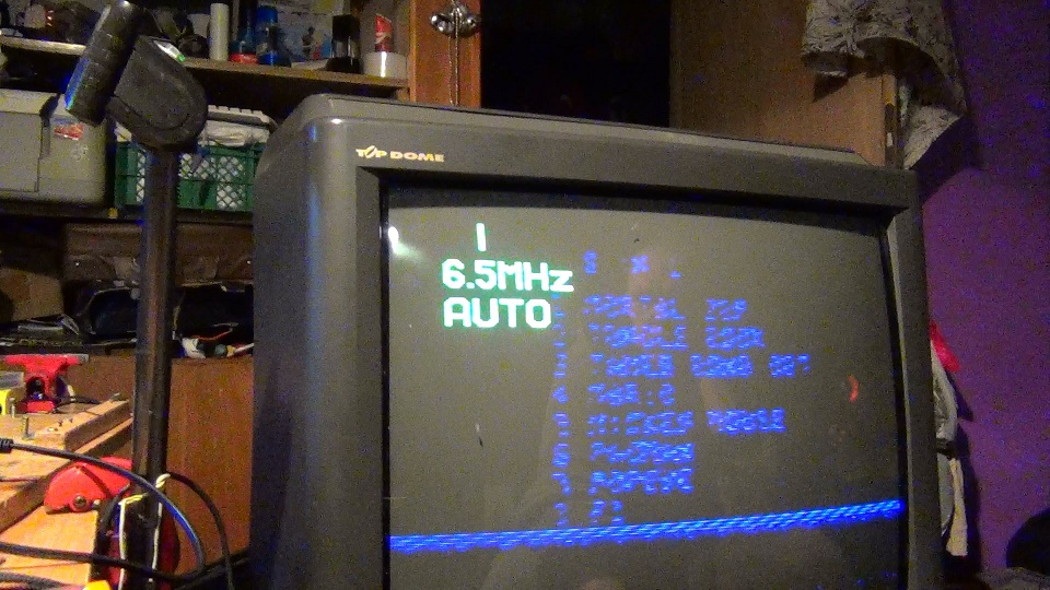

Здравствуйте уважаемые мастера.
Пришел ко мне на совсем телек PANASONIC TC-21L3R, решил его не разбирать на детали а восстановить.
Начал с включения, обнаружилось тонкая горизонтальная линия, микруха кадровой 7837 почти полностью отпаялась со временем, телек был сильно загажен. Купил новую 7838, развертка появилась.
Тюнер и видеовход работают тестировал на денди и плейстешн. НО изображение появляется очень тускло и не контрастно, нет белого цвета вообще, только основные красный синий и зеленый и в неправильное или перенасыщенной последовательности. И только тогда, когда выкручиваю на самую полную яркость контраст и цветность на панели управления.
Прозванивал все резюки и диоды, поменял большинство конденсаторов, нет толку, уже с горяча перепаял полность видеопроцессор AN5606. Изображение стало ярче, но все бестолку.
Что самое интересное сервисное меню, и все настройки (ползунки, номер канала) отлично выводятся на экран т.е. Их видно очень ярко и четко, как и должно быть.
Проверял и с тюнера и с АВ входа. Проверял подтяжку и около нее R525, звонится. Все напруги БП в норме, на трубке порядка 154 вольт на канал(исправил ошибку написал 190, не там мерил).
Прошу Вашей помощи в решении данной проблемы, как будто видеосигнал слабый хотя сервисное меню видно очень четко.

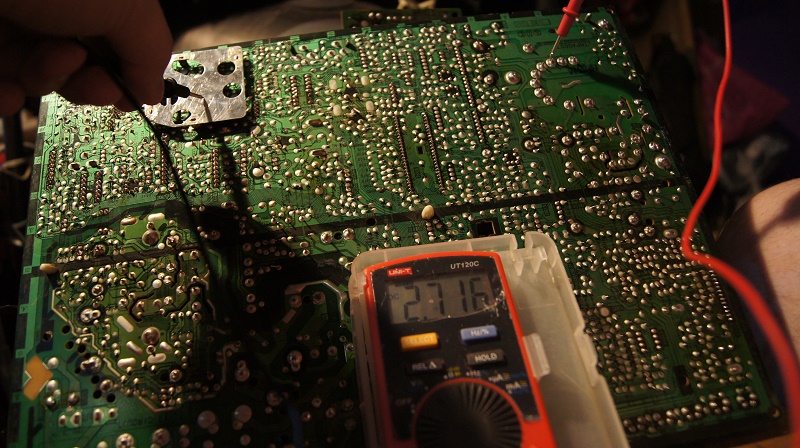

Незнаю, мерил когда все выкрутил на полную, чтоб хоть что то было видно. Если чуть сбавить ничего кроме срвисной инфы на экране не видно.
ДОБАВЛЕНО 30/03/2016 18:21
Да еще на видео процессоре с ножек выходит всего 2 вольта на канал. даже после его замены . Как я понимаю там должно быть больше. И да вот пример картинки на другом рабочем телеке + фото как было раньше.
Буду благодарен любой помощи. И да опыта ремонта подобных телеков мало.

Сообщение #7 От 30/03/2016 19:09 цитата
виктор-теледоктор писал:
Максим888,цепь ABL всю проверил?На 49 ноге AN5606 огласи напругу.
Вообщем пока выпаял транзистор в ТДКС D1555, чтобы хоть запустить плату(походу его выбило).
Напруга на 49 ноге 2,4 вольта.

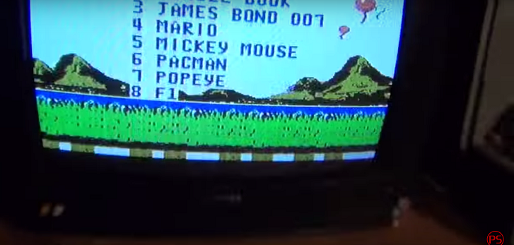

Всем доброго вечера! Телек ОЖИЛ!
Заменил на новый D1555, все заработало как раньше. Но проблема с цветом та же (
Замерил напряжение на 3-й ноге, ТДКС катушки ~2,72 вольт.
Напряжение на «лучах» у основания кинескопа (после резисторов) 154 вольта.
Напряжение с видео процессора по кабелю цветности ~1,9 вольт на канал.
Спасибо что интересуетесь темой! Несмотря на то что ее закинули в такой раздел форума.
Сейчас обещаю быть предельно аккуратным и больше не баловаться с кондерами просто так.
Просто очень хочется восстановить телек чисто из «спортивного» интереса)
Скидываю также разные фото может быть помогут как-то. Пока курю схему производителя где этот долбанный сигнал не усиливается достаточно или чего не хватает. Рад любым советам!
ДОБАВЛЕНО 31/03/2016 19:33
Да еще запустил по тюльпанам с плейстейш картинку калибровочную таблицу, с низу пример на этом телеке с верху на рабочем самсунге.

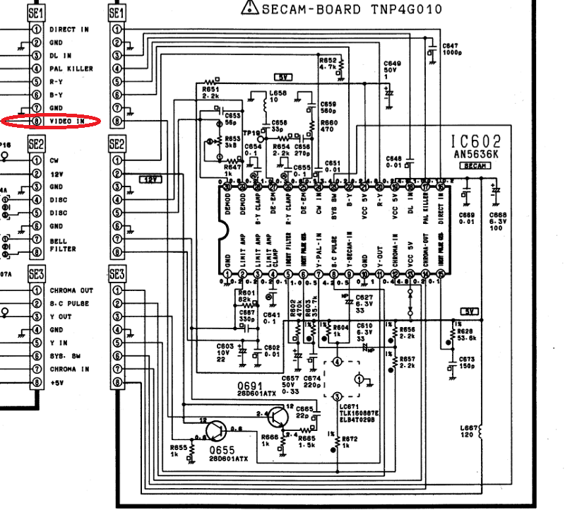

Boris Gorbunkov
Семён Семёныч
Сообщения: 7567
Boris Gorbunkov
Сообщение #13 От 01/04/2016 02:21 цитата
Максим888, на второй фотке - синенький прямоугольник видишь?
У него три конца - один на земле сидит.Выпаяй его и замкни на плате те два конца, которые не на земле.

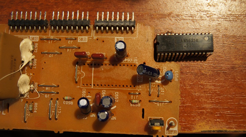

Максим888, Возле видеопроцессора эта линия задержки.а то и вправду полезешь до кандёра.
Joiner
Сообщения: 3612
Joiner
Сообщение #15 От 01/04/2016 09:54 цитата
blek1 писал:
...Максим888, Возле видеопроцессора эта линия задержки.а то и вправду полезешь до кандёра...
Вполне возможно, что и тупо поломал ЛЗЯ при "замене большинства конденсаторов".
Максим888, поменяй на всякий С304 (52-й пин AN5606) и вообще твоя задача отследить косяки прохождения сигналов Y in и Y out.
Boris Gorbunkov
Семён Семёныч
Сообщения: 7567
Boris Gorbunkov
Сообщение #16 От 01/04/2016 10:31 цитата
Судя по этой схеме - http://archive.espec.ws/section323/file16687.html позиционный номер - Х211

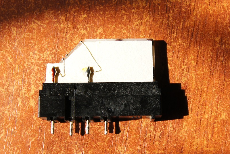

Максим888
Сообщения: 19
Максим888
Сообщение #17 От 01/04/2016 11:10 цитата
Шутки про высоковольтный конденсатор и пинцет действительно смешные я прям «под столом»)
А если серьезно выпаял я эту «Delay-Line», спасибо Борису Горбункову за наводку.
Что интересно без нее ничего не изменилось, насчет замыкания контактов пока не стал рисковать, там их 4-ре штуки(3+масса). Пока пройдусь по рынку может надыбаю такую да сразу запаяю новую.
А часто они ломаются эти линии задержки? С виду как кусок стекла с напаянными на него контактами. Как я понял эта ультразвуковая штука как раз влияет на цвет?!
Конденсатор C304 тоже поменян на 33m 50V.

Boris Gorbunkov
Семён Семёныч
Сообщения: 7567
Boris Gorbunkov
Сообщение #18 От 01/04/2016 12:37 цитата
Максим888 писал:
ИХМО должно быть 2 ноги на массе.
Схему скачай и посмотри что с чем замкнуть.
С 12 ноги IC101 на R211 ( если схема соответствует ).
