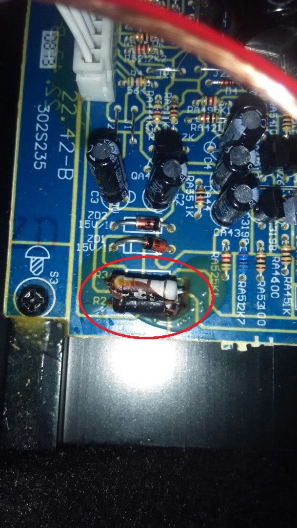

Принес коллега - плита работала на 4 конфорки, загорелась ошибка , плиту выключили и далее работать стала она все меньше и меньше - выключается с ошибкой E0. На данный момент работает 1-3 сек и сразу ошибка E0.
Транзисторы на управление ixgr40n60c2d1, мост 2510
На осмотр и прозвон убитого ничего нет.
Фото прилагаю

переодически появляется E6, если пальцем прижать LM2595S то начинает греть посуду

вентилятов включается?

alex x, да, при попытке нагрева и когда пальцем держу лмку
на данный момент заказали лмку, поменяем посмотрим и сразу отпишу
