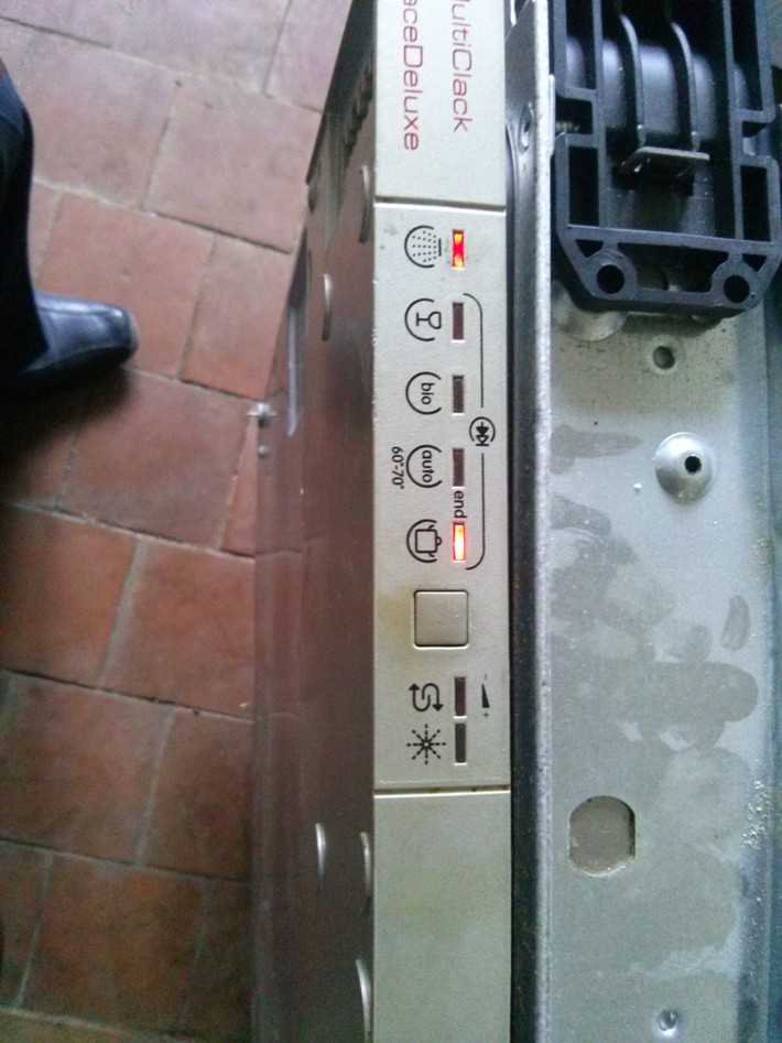

Приветствую Вас уважаемые Гуру!
Помогите кто чем может!
При выборе программ, не закрывая выскакивает Err.....при этом мигает первый индикатор выбора программм...походу защита от протечьки(но нет все чисто) если успею закрыть дверцу, включит насос на сек 20 и опять Err///?????
Проверил всё...заменил геркон(был замкнут) Тен цел на корпусе не висит,мотор работает и сливной тоже, плата чиста....соленоиды датчик уровня -ОК... бяка
