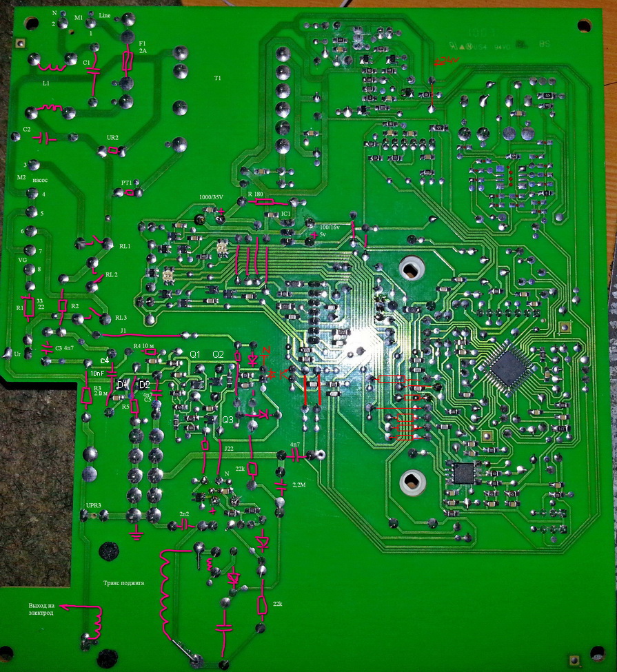

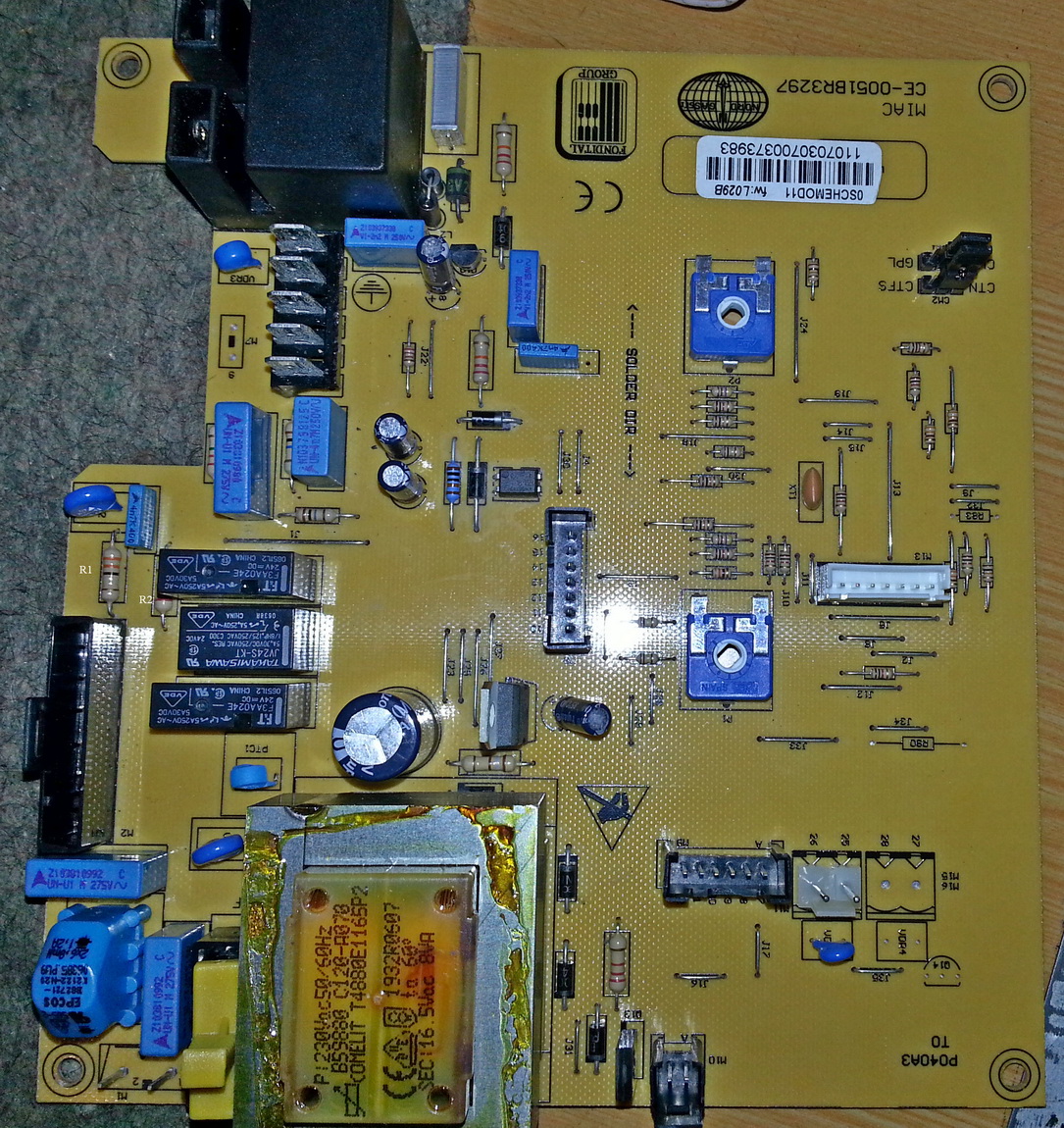

Котёл Vela Compact CTH 24 AF 2007г, после бросков напряжения стал работать только при напруге 240-250В.При напряжении 210-240В после поджига через пару секунд уходит в защиту.
Почистил электрод ,проверил пайку,разъёмы- без изменений.Сфоткал плату с двух сторон и стал составлять схему высоковольтной части.Обозначение элементов произвольное,слева на право по мере рисования схемы и чтобы не запутаться.Результ представляю на фото.Затем подвесил плату за два верхних отверстия на шнуре стал проверять все элементы-транзисторы,конденсаторы,резисторы-все соответствовали своим надписям на них,замеры напряжения в различных режимах позволили сделать некоторые выводы-как только появляется пламя сразу срабатывают ключи Q1-Q3(1F)от напряжения на R3(2,2М),На диоде оптопары устанавливается 1,04В,а на фототранзасторе напряжение падает с 5 до 0,8В на 17н IC1( контроллер).
Транзистор Q3 блокирует работу узла поджига и включает оптопару.
Питание ключей идёт от выпрямителя на С4(10нФ) Д1-Д2 ,ёмкость 47+25В составляло 6,8В.Поменял оптопару-ничего не изменилось.
Шунтировал резистор 100К чтобы увеличить напругу на оптроне-без результата.Потом решил поднять питание ключей подпоял к С4 ещё 4н7
напряжение стало 10В и как бабка пошептала ,котёл работает от 200-до 250В.Всё замеры относительно нейтрали(нуля).

magitol писал:
... ключи Q1-Q3(1F)от напряжения на R3(2,2М),На диоде оптопары устанавливается 1,04В,а на фототранзасторе напряжение падает с 5 до 0,8В на 17н IC1( контроллер).
Вообще-то Д1 и Д2 не диоды, а стабилитроны Y4 (15 В) поэтому на емкости 47 х25 должно быть около 14 В (не 10 В), транзистор Q3 = 3F, а не 1F.
Полагаю что проблема не решена и вернётся...

Cобственно говоря, я и не стремился точно указать номиналы,важнее было понять принцип работы,тем более составляя схему по фото.Ибо схему никто не представил,в нете не нашёл,расчёт был на комментарии для прояснения электро параметров.На фото видно Q3 - 3Ft ,так маркируют2SC 9015,BC857B,a 1Ft- BC847.Если кто имеет карту напряжений по схеме будьте добры представьте.

magitol писал:
На фото видно Q3 - 3Ft ,так маркируют2SC 9015,BC857B.
На этой плате применен BC857B.
