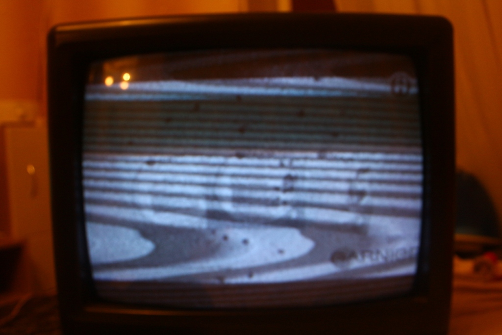

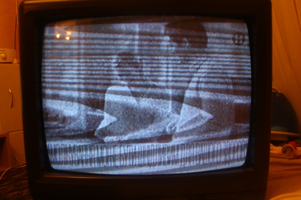

Доброго времени суток.
Имеется телевизор Sanyo C20EE13EX-00 шасси A7-A, видеопроц TDA8362, память M37210M3.
На изображении полосы. На картинке хорошо видно их природу. При сьемке с меньшей выдержкой также замечены темные полосы.
При включении в добавок к полосам прыгает изображение и меню (от нормального положения на экране к самому низу кинескопа). Через минуту проходит, остаются только полосы.
Подскажите, в какую сторону копать, может у кого было подобные артефакты на изображении?
Заранее благодарен за ответ.

Ответившим ребятам спасибо! Заменил все электролиты от 0.47 до 330 и все заработало.
Тему можно закрывать!
