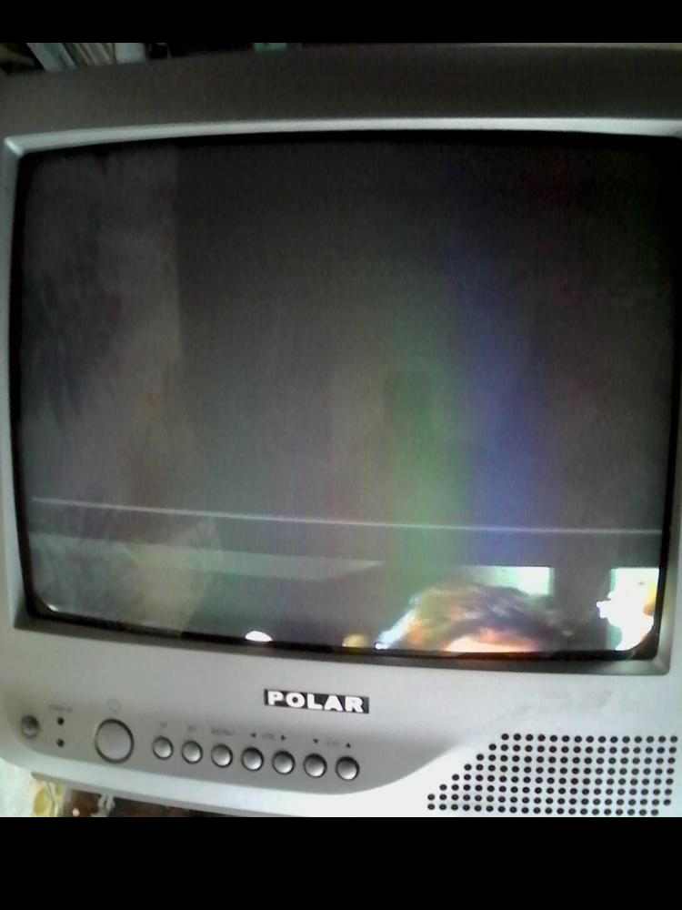

Состав :
TDA8842
TDA9302H
LT01D 51KC
UC3842
Опыта ремонта таких TV ноль, но родне не отказывают. Прошу это учитывать и не язвить над дилетантом.
Включается нормально без лишних шумов, но вместо растра сильно размытая вертикальная радуга. Напряжения питания нормальные, под подозрением кадровая. Проверил обвязку - неисправных не обнаружил. Меняю TDA9302H, изменений нет. Принесли пульт ДУ. Обнаружил, что в самом низу экрана находится узкая полоса от верха растра. Проверил 24C08 - исправна. Залил новую прошивку. Полоса немного увеличилась, но от меню видна только верхняя строка. При закорачивании 7ноги TDA9302H на корпус растр немного сжимается. Только так удалось войти в сервис и уменьшить центровку до 00. Растр приподнялся, но видно не более 1/4.
Напряжения на TDA9302H:
1. -0,4v
2. +13,3v
3. -12,1v
4. -12.3v
5. -9,2v
6. +13,0v
7. -0.6v

Gennadiy32
Сообщение #4 От 15/11/2016 10:43 цитата
1.камера на мобиле дрянь, дополняю словами: картинка без видимых искажений в видимом фрагменте, но смещена вниз.
2.serega-64: "выключи телек и не включай, пока не сделаешь кадровую"
так я и просил совета по кадровой , а не по звуку.
если можно, конкретизируй пож. направление поиска.

Gennadiy32
Сообщение #5 От 16/11/2016 19:36 цитата
Снаряд попал в воронку: новая м/с оказалась с одинаковой неисправностью. Такое у меня было лет 20 назад. Ту 155ТМ2 до сих пор помню.
Замена TDA9302H - вопрос решен.
