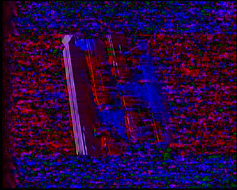

Плеер выдает очень плохую картинку. Визуально есть одно место сильного нагрева на БП, под резюком R59. Сколько не искал, нигде не могу схему расположения найти. У резистора по маркировке сопротивление 100 Ом, а по факту в районе 1 кОм. Может кто нибудь сталкивался с таким?

Вот так выглядит картинка, куча артефактов. на схеме есть перегретое место под резистором, прилагаю схему, элемент R59 (в правом нижнем углу), и не понятно что то с наминалом. Стоит на плате резюк или 100 Ом или 1кОм, маркировка непонятная. А на схеме показан резюк на 10кОм. И еще вопрос, где замерить выходное напряжение?

Олег Беляев, Судя по картинке, то на 90% питания не хватает. Смотри питалово на CN2, CN5, CN6. В схеме все подписано.
