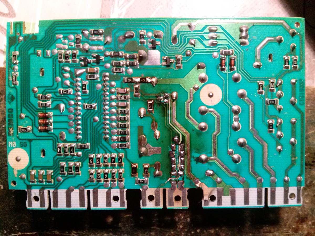

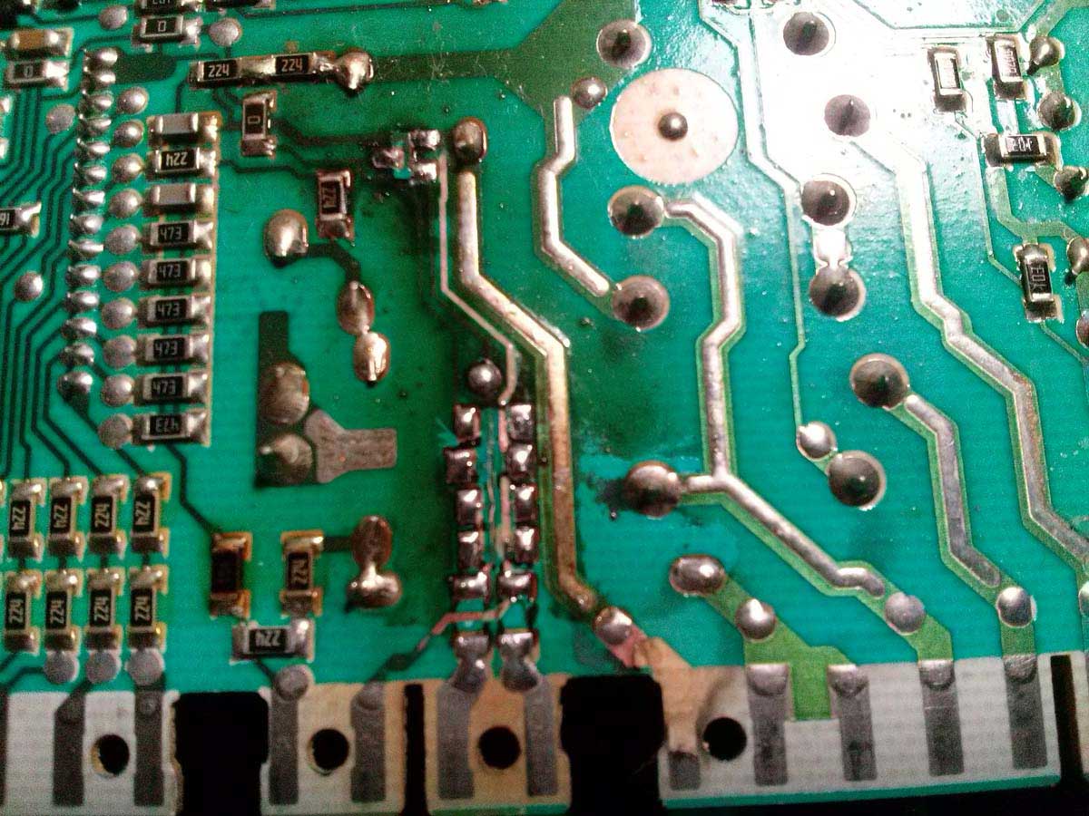

Сгорела СМА Kaizer 4508tl, а именно электронный модуль (REMCO 5153).
В поисках причины выгорания модуля проверил всю периферию в машине (клапаны, помпу, мотор, ТЭН, замок люка, датчик уровня) - все работает. Видимо причина в самом модуле (перегорела дорожка с контакта FASE и расположенная рядом тонкая дорожка уходящая под ряд смд-элементов).
Прошу помощи:
1.В поиске схемы модуля, т.к. номиналы многих элементов не видны (неизвестно, что еще кроме очевидного погорело). Какие элементы еще посоветуете проверить?
2. В восстановлении дорожек и типов элементов:
- что-то вроде транзистора в корпусе SOT23,
- SMD диод (стабилитрон?),
- выводной диод D4 (на фото под мощным сопротивлением - практически не виден).
Спасибо всем за помощь. правил xarl

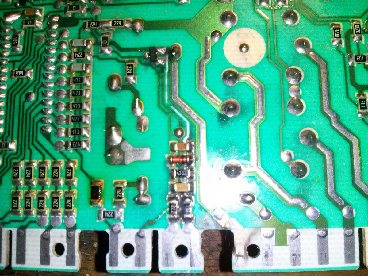

Посидел я с платой:
Диод (под зеленым резистором цел). Рядом 2 резистора по 0.125 Вт - нижний на 10(!) Ом в обрыве.
Пытаюсь понять куда такой ток ломанулся, что пережёг широкую фазную дорожку. Судя по оставленным после себя следам, то он ушел на вывод 11 эл.модуля - на термодатчик, но ТД жив (при 20град R=220 кОм, при увеличении t, R снижается).
С другой стороны не понятно почему сгорел R43 (10 Ом), он по-моему вообще в стороне от этого контура. Кстати большое зеленое сопротивление при замере: R=5 кОм (думаю, что Ок!) - номинала на нем нет(.
Блин! Схема нужна злость

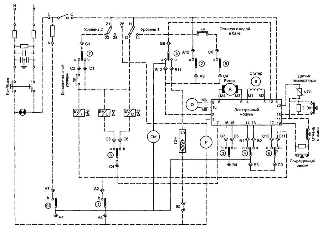

Нашел на форуме срисованную вручную схему с этого блока и исходя из нее восстановил погоревшие дорожки. Заодно поменял сгоревший транзистор (марка неизвестна, поставил ВС856А), смд диод (марка неизвестна, поставил 1N4148) и выводной резистор R43.
С резистором, честно говоря я немного парюсь - по-моему у него номинал 10 Ом (че-то маловато), а по рисованной схеме номинал обозначен 100 Ом. Но вот не получается по маркировке 100 Ом. Может кто маркировку расшифровать, чтоб быть уверенным в номинале?
