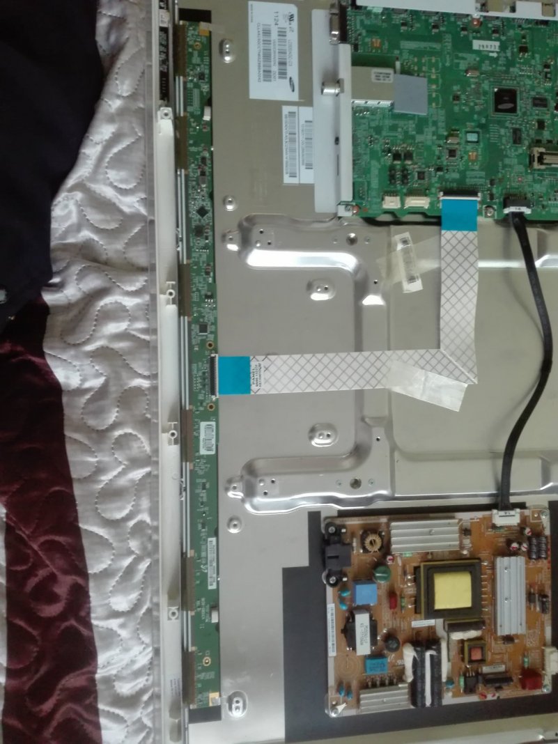

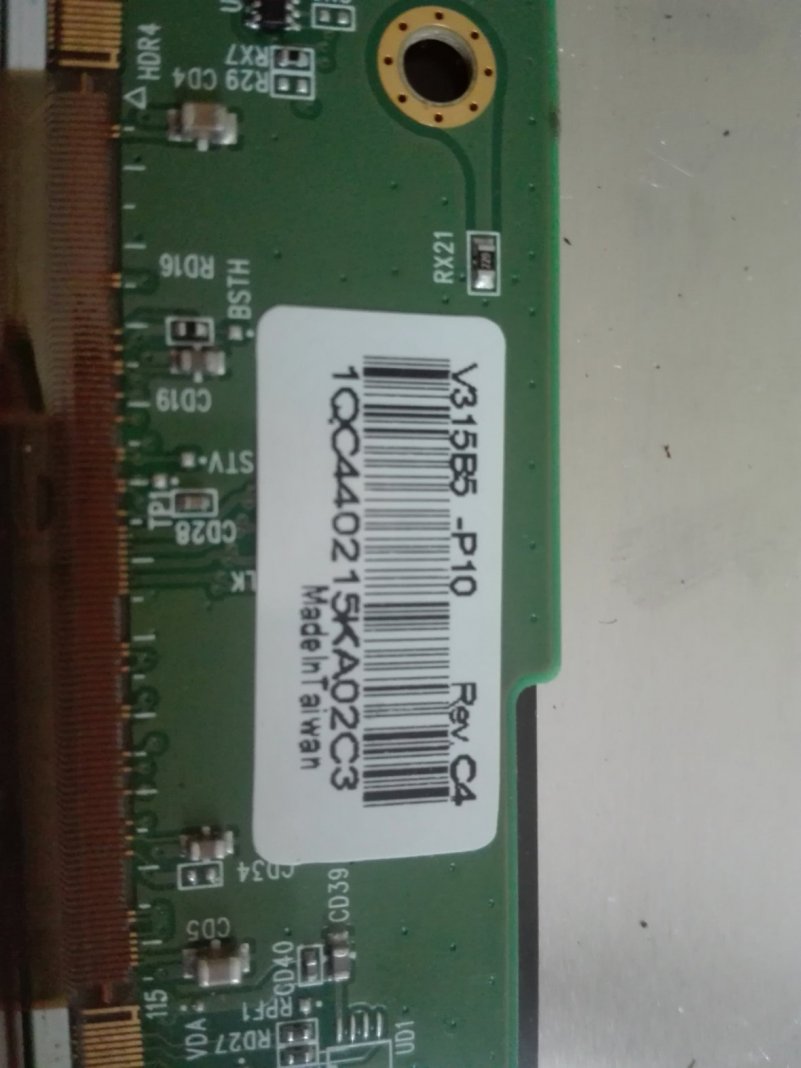

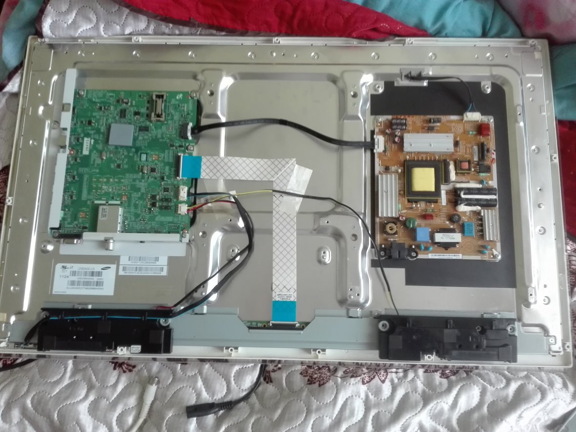

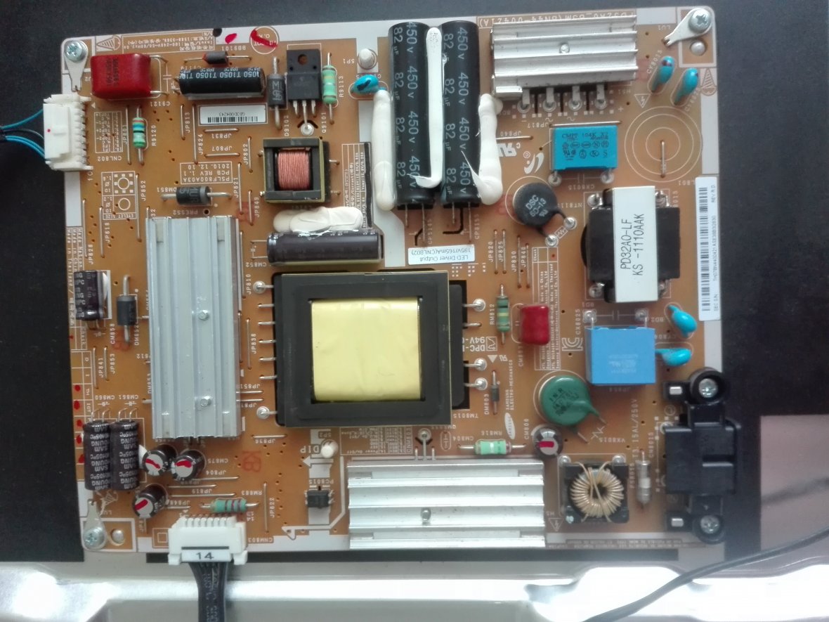

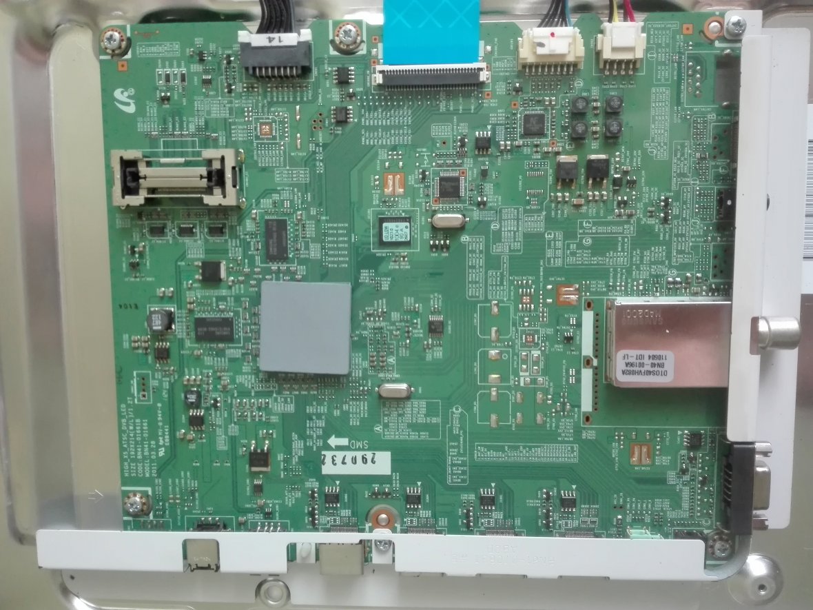

Доброго времени суток, Уважаемые форумчане! Проблема в следующем: есть телевизор Samsung UE32D4010NW, дефект: нет изображения. Подсветка работает, звук работает. Погуглил по этой проблеме и в каждой второй статье, во всём винят плату T-Con. Решил разобрать телевизор, посмотреть на эту плату, но к моему удивлению плату T-Con я не обнаружил . Ввиду того что я недостаточно компетентен, в вопросе электроники, пришёл к Вам, за мудрым советом. Заранее Благодарю всех кто откликнется на мой крик о помощи!
  IMG_20180730_142308[1]_1180x885.jpg  174.38 КБ  Скачано: 663 раз(а)
  IMG_20180730_142355[1]_1180x885.jpg  172.84 КБ  Скачано: 510 раз(а)
  IMG_20180730_142347[1]_1180x885.jpg  195.55 КБ  Скачано: 538 раз(а)

1. Заполни профиль.
2. Обратись к специалистам.
3. Скорее всего надо будет купить новый тв. Предположительно КЗ в матрице
litam
Сообщения: 1030
Сообщение #3 От 30/07/2018 09:32 цитата
Sinsemilla писал:
А под динамиками что по твоему? улыбка умора

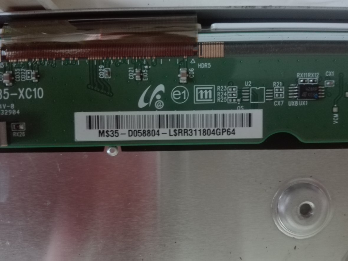

Sinsemilla
Сообщения: 5
Сообщение #4 От 30/07/2018 09:58 цитата
litam, вот что под динамиками. Это и есть t-con?
  IMG_20180730_164231[1]_1180x1573_801x1068.jpg  128.36 КБ  Скачано: 543 раз(а)
  IMG_20180730_164240[1]_1180x1573_801x1068.jpg  84.8 КБ  Скачано: 456 раз(а)
  IMG_20180730_164318[1]_1180x885.jpg  109.79 КБ  Скачано: 450 раз(а)
Boris Gorbunkov
Семён Семёныч
Сообщения: 7566
Boris Gorbunkov
Сообщение #5 От 30/07/2018 10:01 цитата
На T-CON 12 V приходит?
Sinsemilla
Сообщения: 5
Сообщение #6 От 30/07/2018 10:10 цитата
Борис Горбунков, приходит

litam
Сообщения: 1030
Сообщение #8 От 30/07/2018 10:16 цитата
Sinsemilla писал:
. Это и есть t-con?
Ну да. Глину на кз проверяй.

Конденсаторы.
Предохранитель проверил? улыбка

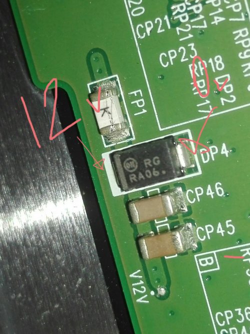

Sinsemilla
Сообщения: 5
Сообщение #11 От 30/07/2018 11:56 цитата
litam, Я так понимаю, предохранитель это белая деталь с буквой "к"?
  IMG_20180730_184126[1]_500x667.jpg  74.41 КБ  Скачано: 551 раз(а)
litam
Сообщения: 1030
Сообщение #12 От 30/07/2018 12:55 цитата
Sinsemilla, ну да. Ты с такими знаниями хочеш отремонтировать ЖК тв.
