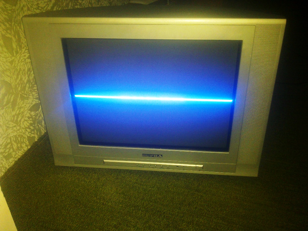

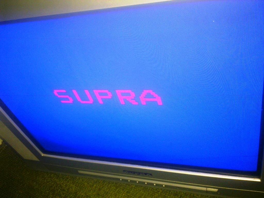

Так-с, продолжим. Сегодня приехал программатор, была скачана прошивка под телек, перепрошит EEPROM, и о чудо - телевизор включился. Но проблема осталась - посередине экрана синяя горизонтальная полоса. По ходу проблема в развертке. Нажимая кнопки на панели, видно, что появляется меню, каналы переключаются. Подскажите, где искать еще причину?

=посередине экрана синяя горизонтальная полоса. По ходу проблема в развертке.=
Ну и проверяй кадровую, да и фото изо в студию для полной картины.

Ну если проблема в кадровой развертке, то в ней и ищи. Или нужно отдельно благословить? Для начала напряжения на ногах микросхемы.

Если схему читать умеешь смотри откуда идут пит.напряжения на кадровую и проверяй доходят ли они и соответствуют они схеме.

Нашел виновника - KA7808. При нажатии на радиатор появляется нормальное изображение.

Всем спасибо за помощь!!!!! Был банальный непропай строчного транзистора. При нажатии на радиатор пропадал контакт. Проблема решена!!! Супер
И почему я не верю?

Ну не знаю. Вокруг 2 ножек была трещинка, пропаял и все заработало. ТВ включается, работает. Могу сделать еще фото. А какие у Вас предположения?

allsoy, а может все таки кадровую микру тоже пропаять стоит?

Намек понял, с моей стороны была недомолвка. Грешил на KA7808 - он оказался целым, но рядом были 2 транзистора на одном радиаторе,, вот они и были непропаяны. Маркировки не смотрел, похоже кадровый и строчный транзисторы. Прошу простить. Думал этот момент не будет столь важным в теме.
