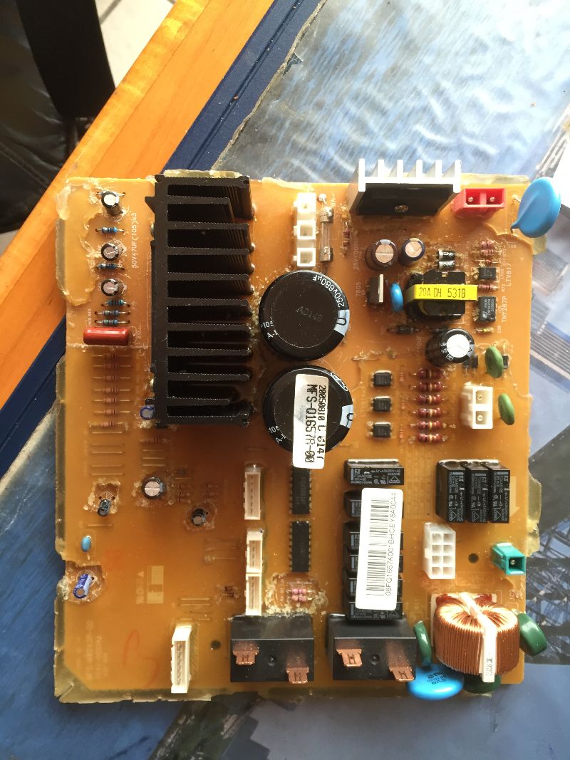

Здравствуйте,
Стиральная Машинка Samsung Q1657
Умерла совсем. Открыл, плата управления накрылась, обнаружил что модуль управления мотора лопнул.
Частотник: IC Modul STK621-140B заменил, впаял новый.
Перепаял все дутые электролиты, и ещё три дохлых сопротивления.
Всё соединил, включил, машинка ожила, но работает только без нагрузки (когда
внутри нету белья). С бельём у мотора не хватает силы провернуть барабан.
Мотор безщёточный, 3х фазный
Мотор менял и датчик холла тоже менял, изменений нет.
Может надо прошивать по новому?
Кто поможет?
Спасибо заранее

Здраствуйте а можно фото плат?

фото платы
  IMG_7407.JPG  153.44 КБ  Скачано: 292 раз(а)

проверить токовый резистор драйвера мотора, омный ,кажись должен быть

Andreas1962, Выкладывай осциллограммы по фазам - обсудим...
