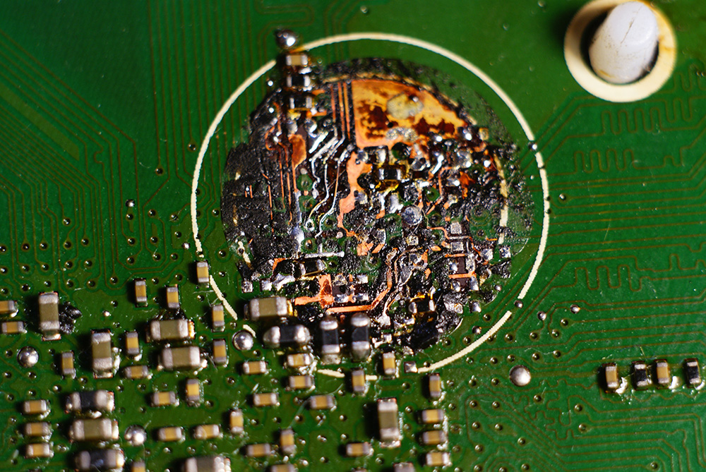

В ремонт поступил телевизор 47PFL7108s60. Блок питания выдает 3,5V; периодически включает и отключает 12V. Примерно через 5 минут 2 вспышки светодиода. Отправил материнскую плату в ремонт, прислали плату другую 3104 303 54945, 3104 313 66185. Перезвонил отправителю, он пояснил, что плата не рабочая и он мне ее обменял. На плате были следы ремонта, именно капелек. После этого он выслал мне другую плату, которая вела себя как родная неисправная плата. Отправитель снова обменял ее и прислал плату ту же самую, что изначально присылал, перепаяв в ней разъем, который не подходил. Разъем идет на плату индикации и управления.Отправитель убеждает меня, что плата исправна. Можете ли вы подсказать по внешнему виду, может эта плата быть рабочей или нет? Он предлагает мне отправить ему телевизор в ремонт, но я думаю, что это развод. Расстояние 600 км для пересылки.

Я отправлял ее на ремонт в http://materinka.tv/. Условия были такие, что я отправляю плату без следов ремонта, а мне отправляют рабочую. Эта рабочая выглядит так, как на фото выше

Сообщение #4 От 16/10/2017 21:17 цитата
Половина элементов и дорожек исчезла вместе с компаундом...
Что-то навеяло. - Весна. Растаял снег, а вместе с ним и асфальт...
Кому удаётся снимать этот компаунд без повреждений элементов? Отзовитесь... Можно в личку.

я слышал, что неисправности этих плат именно в каплях. я предполагаю, что элементов на плате не хватает. но меня убеждает продавец, что плата рабочая. ведь бывает, что плата без некоторых элементов какие-то функции теряет, но основные функции выполняет. а у меня пытается загрузиться, но выдает 2 вспышки светодиода

... я слышал, что неисправности этих плат именно в каплях...
Тема капель интимная и запрещена на форумах. Хуже чем тема сисек.
Попытка раскрытия чревата баном. Бизнес, ничего личного.
Проблема этих шасси - процессор и его тяжёлый температурный режим.
А компаунд - это из другой оперы.
ДОБАВЛЕНО Октябрь 16 2017
Нашёл на каком-то форуме парень пытался восстанавливать элементы по схеме после удаления капель... Но так и не заработало у него...

А тут все элементы целые под большой каплей.
Либо грамотно удалён компаунд, либо его не было...

Сообщение #8 От 16/10/2017 23:05 цитата
Возникает вопрос - нахрена они заливают компаундом? На фото видно - никакого кристалла там нет. Есть подозрение - сознательно, чтобы не подлежало ремонту.
ДОБАВЛЕНО 17/10/2017 00:08
Вован, Ведь там же видно - под большой каплей компаунда не было. Наверное забыли залить гы-гы
Мне приходилось снимать. грея феном. Долго. Но если аккуратно.. вполне реально снять не повредив дорожек и элементов. Остатки в щелях между деталями потом выковырять иголкой.
Где-то на стадии производства китаёзы химичат.
Филипсоиды вряд ли в курсе таких выкрутасов.
В полный рост теперь барыжат новыми платами - на чёрном рынке их всяких есть QFU1, QFU2.. новые в упаковке от 12т.р. У авторизованных в сервисах от 15т.р. Бизнес удался.

Сообщение #10 От 17/10/2017 01:11 цитата
У нас целый такой пока еще рабочий тв 42 дюйма 6008 стоит около 300 зелени те около 18 штук кто там соглашается майны менять за 15 малопонятно
По плюшкам - там важны только дроссели и резисторы , кондеры пофигу в целом тк они по питанию
По съему - валяется у меня плата видимо из сервиса в Германии компаунд видимо снят растворителем тк следов снятия нет вообще , при этом проц не грели и в итоге все равно слетел нанд
