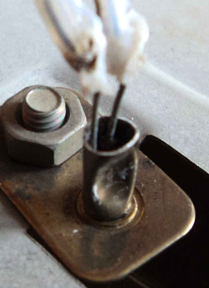

У меня вопрос немного с другой стороны.
Аэрогриль работает, вентилятор то крутится, то нет, а спустя какое-то время - ближе к концу готовки - начинает плавиться пластмассовый корпус над трубкой нагревательного элемента.
Что-то не срабатывает.
Есть два вариатна:
1) сбой в микропроцессоре;
2) сбой в работе термодатчика (скорее всего того, который рядом с нагревательным элементом). На фото обведён красным (первое фото).
Полез смотреть термоэлемент (фото 1_1)
Что-то тут с контактами не так: оба контакта касаются корпуса металлического чехла. (фото 2_1)
Элемент не "звонится".
А там... (фото 3_1) обгоревший элемент. На вид - какой-то полупроводниковый элемент
Ещё фото ( фото 4)
Схему не нашёл пока - опознать элемент не могу. Какой-то полупроводник. Но тип и марка?! Что за деталь?
Выводы изолировать можно, но хотелось бы поменять сам элемент - как-то он непрезентабельно выглядит.

Насколько я понял из текста в нижнем правом углу: "Вы не можете начинать темы" здесь.
Соответственно открыл темы здесь: http://monitor.espec.ws/section39/post2289007.html#2289007, - и здесь http://monitor.espec.ws/section27/post2289010.html#2289010, -
с одинаковыми картинками, но с разными вопросами, связанными с конкретным ремонтом.
