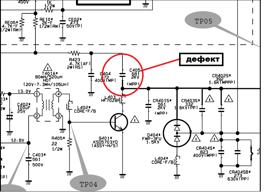

Состав:
проц: tda9381ps/n2/3i0912 spm-802een3
епром: a81dc (24c08 аналог)
нот: d5703
кадровая: lm7845
регулятор: ka7632
строчный транс: fuh-29a001b(s)
Проверил напряжения вторичных цепей питания БП, все норм. Проверил обвязку напряжений прочих: проц, епром, регулятор. Норм. Погрешил на епром - нашел болванку 24C08 и прошил (тут скачал прошивку). Изменений = 0. Шасси очень похожа на KS1B. Не смог найти на плате, там ток: 4100428B AA41-00428B. (
Посмотрел подобную проблему на многих форумах, ноль, грешат на TDA9381PS/N2/ SPM-802EEN3. Голова болит от мысли замены проца, хоть и поставил на всякий случай сакету. Был проц с версией
N3, не подошел. подскажите, где искать, если не жалко совета?

Рано на проц грешишь.Защиту смотри X-ray,36 нога проца.
Про Сxxx,Сxxx в курсе?

Синенький конденсатор по СИОХ рядом с упс! менялся?

Был занят, не до телика было... Вообщем проверил С405 проблем с ним не обнаружил и продолжил крутится вокруг да около,.. пока не нашел новый и проверил методом замены. Телик запустился но центровка по кадрам сместилась на 3 см вверх и вместо увеличения громкости повышались фоновые шумы. Порылся в голове и вспомнил, что прошивал А81DC и 24C08( болванку). Может где и накосячил с оригиналом, я его копировал, стирал и записывал новое. Программер его по разному определял и кто подходет было не понятно. За то 24C08 ровно определял. Решил его поставить и, центровка встала на место, а звук стал приятен для прослушивания. Вообщем все ок!
