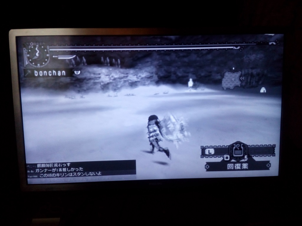

Всех приветствую!
Проблема такая на ТВ Philips 32PFL4508T/60 сделал замену майна, с 715G5713-M0F-000-005N на 715G5713-M0F-000-005K.
При первом включении картинка была к верх ногами и с цветом проблема, как бы цвет какой то отсутствует, но показывает чётко без грязи и ряби. Перепаял с родной епромку, ввёл код матрицы 185, ввёл модель, серийник, и коды что на наклейке сзади корпуса, и прошивал с оф.сайта.
Экран перевернулся как положено но с цветом вся таже проблема.
Задаюсь вопросом что ещё и куда копать?

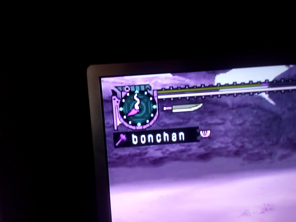

В чёрно белом нормально кажет, походу что то программно.

Что уже только не пытался проделать, никакого эффекта. Led driver может на это как то повлиять? Нет синего цвета или он слабый, грехом подумываю уже на саму матрицу и тут же опять сомневаюсь. В чёрно-белом нормально отображает, сомневаюсь что бы она показывала в чёрно-бело при двух цветах или я не прав?
Майн уже второй, t-con тоже второй, всё лежит рядом, на них даже не грешу однозначно так как сомневаюсь что может быть одинаковая ситуация либо это майн или t-con.

Я ничего найти не могу в настройках, в них нет такого чтобы сменить систему цвета или тому подобному. В поддержке филипс сказали что тв автоматом выбирает цвет, да и дело в том что сам тв показывает так, имею ввиду что даже меню тв так же отображается, да в общем всё. Цвета не правильные, это когда типа подключаешь девайс по тюльпану RGB, вот тут у меня похожая проблема. Думаю нужно на шлейфе RGB
ДОБАВЛЕНО 10/01/2018 17:15
проводки менять местами, вот уже сложнее, там их много и где именно нужно это сделать?
ДОБАВЛЕНО 10/01/2018 17:22
имею ввиду шлейф LVDS, а то мало ли что подумаешь улыбка Я не мастер по ТВ, это мой первый опыт и с личным ТВ, делаю для себя.
