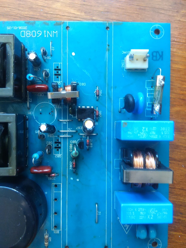

SONY MS-9260C (Китай)
Блок питания WN1608D
В блоке питания периодически вылетает один из двух сетевых конденсаторов. Один на 150 мкф., второй на 10 мкф. Стоят паралельно. Вылетает тот что меньше, после перегрева. Телевизор работает нормально, звук изображение есть. Напряжение на выходах БП - 24,2 в.; 11,9 в.
Обвес в первичке проверил, норм. Под радиатором стоит ШИМ. Название или выгорело от перегрева, или стоит "левый китай". Кто нибудь чинил подобное? Чем заменить можно?

| Yuritsh писал: | | А зачем его менять - если работает? | В том то и дело что не работает как надо. Кандер на 10 мкф. греется и летит. С родным отработал лет 10. Поставил 10 * 400 - отработал дня два. Думал бракованный попался. Поставил 10 * 450 другой фирмы. Пока работает, но греется докрасна в течении нескольких минут. |

Отчего лопается именно меньшей ёмкости? Схему блока бы подкинули, а тот тут "специалисты" только языками чесать.
ДОБАВЛЕНО 24/10/2018 08:29
Вот фото с обратной стороны
| IMG_20181021_134040 1.jpg |

| CHANUC, а тот который большей емкости проверить не пробовали? |

| БЕЗЫМЯННЫЙ писал: | | CHANUC, а тот который большей емкости проверить не пробовали? | Спасибо доброму и мудрому Безымянному! Большой кондер дохлый - 2 н.ф.. Второй, паралельно ему, работает в перегрузке. Как блок еще рабочие напряжения выдавал? Поставил новый - телек заработал, элементы в рабочей температуре.
Ну а всем сомневающимся и посмеивающимся что такое может быть - учите матчасть уважаемые товарищи! Да, и жучок я убрал, поставил требуемый на 5 А. Этот временный был. Вопрос закрыт. |
