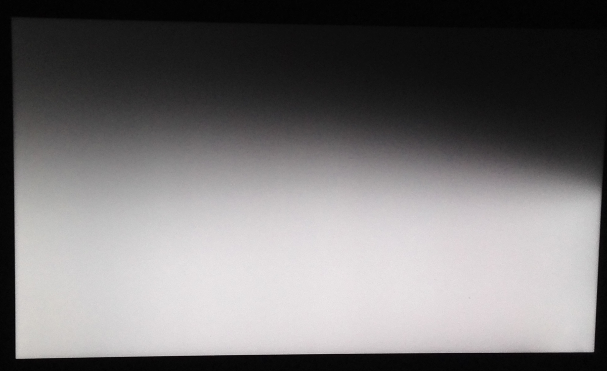

Добрый день.
Пациент:
Samsung UE32ES6307
MainBoard: BN41-01812A BN94-05857R
LCD-панель: LE320CSM-C1
Блок питания: BN44-00517A
Торцевая планка подсветки: V1GE-320SM0-R2 (аналог SLED 2012SVS32 7032NNB 44 2D REV1.0)
Эксплуатируется с 2012 года в жестком режиме в среднем по 4-6 часа в день.
Симптомы: перманентное затемнение в верхней части. Фото тестовой картинки (заливка белым цветом) прилагаю.
Понимаю, что поставить точный диагноз по фотографии невозможно, но прошу помочь в определении наиболее вероятного диагноза. Сам осторожно предполагаю, что это светодиоды подсветки накрываются, но специалистам виднее. Спасибо!

невозможно??
тут по-моему даже без опыта за 10мин в интернете точный дианоз можно поставить

погас канал подсв

Спасибо за ответы! Попробую поменять все светодиоды в планках подсветки, чтобы избежать рецидивов хотя бы на ближайшее время.
