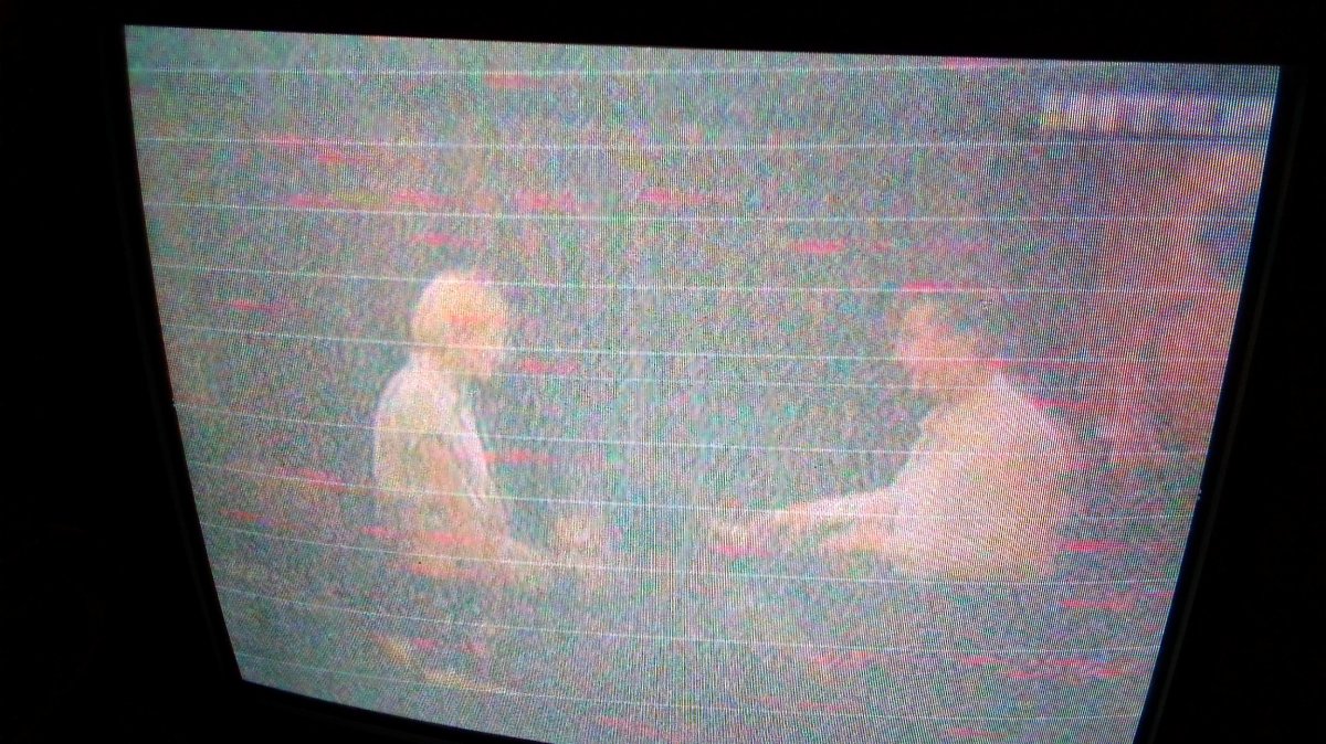

Состав аппарата.
Шасси: МС-64А
Проц. управления: LG8634-16С
Видеопроцессор: TDA8362B
Питание: STRS5707
Кадровая: LA7833
УНЧ: TDA2006
Тюнер: 113-118J
Прочее: TDA4665,TDA8395P, 24C02PC
Неисправность: Горизонтальные полосы по экрану (как на фото). Сгорел антенный усилитель в комнатной антенне, когда каснулась батареи. И появились полосы. Заменил емкость с305,с307 вообще не было, с814, в БП с817. Без изменений. Что может быть?

180 вольт на плату кинескопа приходит? Всё по этой цепочке.
ДОБАВЛЕНО 01/03/2015 20:35
На ТДКСе ускоряющее не крутил?

Не, не крутил!
ДОБАВЛЕНО 01/03/2015 21:35
Я ж писал что появились после касания антенны к батарее.

180 вольт на плату кинескопа приходит? Всё по этой цепочке. -Проверял?
Geyk
Сообщение #10 От 01/03/2015 20:59 цитата
хм 116 вольт почему то.

С 418,FR 411 -проверь.

Здравствуйте У меня такой же марки телевизор долго работал не разу не ремонтировался А вчера включаю горизонтальные полосы и мутный экран как на картинке выше кто нибудь разобрался с этой проблемой ?
