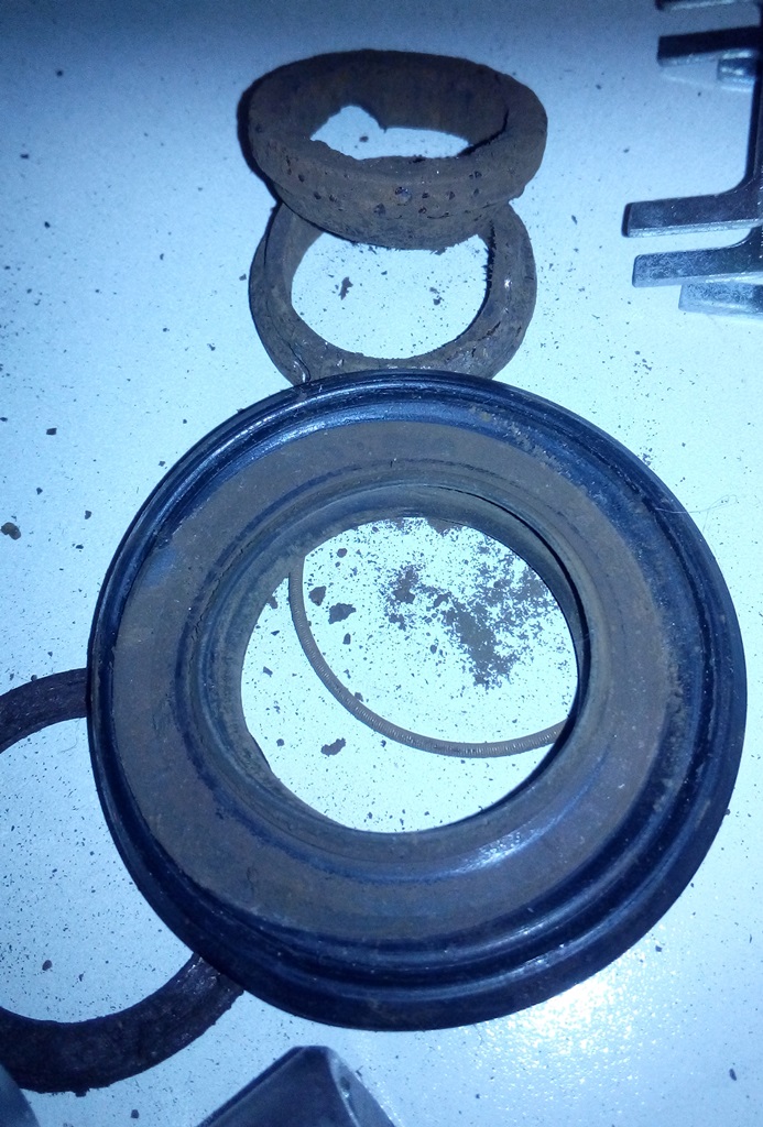

я по профессии компьютерщик, и с техникой на ты, от компов до автомобиля. В основно всё ремонтирую сам.
Вот и за стиралку взялся. Сегодня разобрал.
https://goo.gl/photos/hqRn2omN75kupMta6
внутренний подшипник превратился в мозаику.
https://goo.gl/photos/1h75Zwmo34FCMVTKA
и втулка треснула ((
https://goo.gl/photos/BU6XY7vtvHUo3gHH7
 Размер файла:  273.35 КБ
 Просмотрено:  289 раз(а)
рембыттехник
Сообщения: 6710
Сообщение #7 От 06/08/2015 23:24 цитата
fsi, ну и... Всё ремонтно пригодно. улыбка

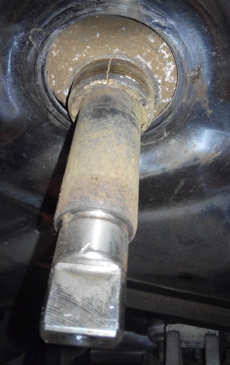

fsi
Сообщения: 7
Сообщение #8 От 07/08/2015 06:48 цитата
рембыттехник писал:
а как на счёт втулки на валу по которой трётся сальник?
Там трещина ... частое явление? замена существует?
 Размер файла:  300.67 КБ
 Просмотрено:  263 раз(а)

RuaYle
Сообщения: 364
Сообщение #11 От 07/08/2015 16:53 цитата
fsi, втулку можно токарю заказать выточить. Отдельно от опоры барабана их не бывает.
