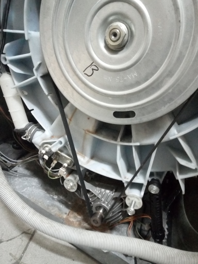

Стиральная машина BOSCH Logixx 8 VarioPerfect
E-Nr. WAS287430oe/07 FD 9111 200570
kd Code ME256E 40110X402000101
суть проблемы:
На СМА установлен асинхронных двигатель. Вращение только в одну сторону. При стирке может крутить барабан, а может так всю стирку и простоять.
Верхний, нижний модуля без дефектов. Прежде чем копать дальше прошу помощи в распознании ошибки
В сервисном режиме выдает ошибку F78
расшифровку ошибки найти не могу. Якобы нету такой, однако она есть

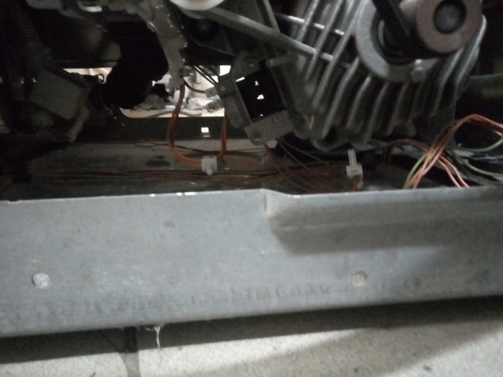

Привожу фото, а ты пока разъясни что это за двигло, и где там щетки. И откуда на щеточном моторе инвертор.

RomeoVar, ты пля на гавно буба говорил, когда это все выплюнул!! Меня драйвер тормоз, 78 это ошибка мод упр движком.

RomeoVar, ну если у тебя а синхронный двигатель то я пас голливудская улыбка Если умный, зачем на форум дайте припёрся??

RomeoVar, Подшипникам % звизда % ??? смех Вода через задний " хлещет ". Модулю управления двигателем - тоже....

yura14, На фото потеки с прошлого раза. Около года менялись подшипники. Сейчас с подшипниками проблем нет. Ни на двигатель, ни на модуль, ни в прошлый раз ни тем более сейчас вода не попадала

У меня как раз был такой драйвер. Поменял. В режиме автодиагностики все норм. Крутит в обе стороны на отжим до 1400 об. разгоняется, ошибок не выдает. Поставил на 15 минут стирку. Ща посмотрим.
Но думаю проблема ушла.
