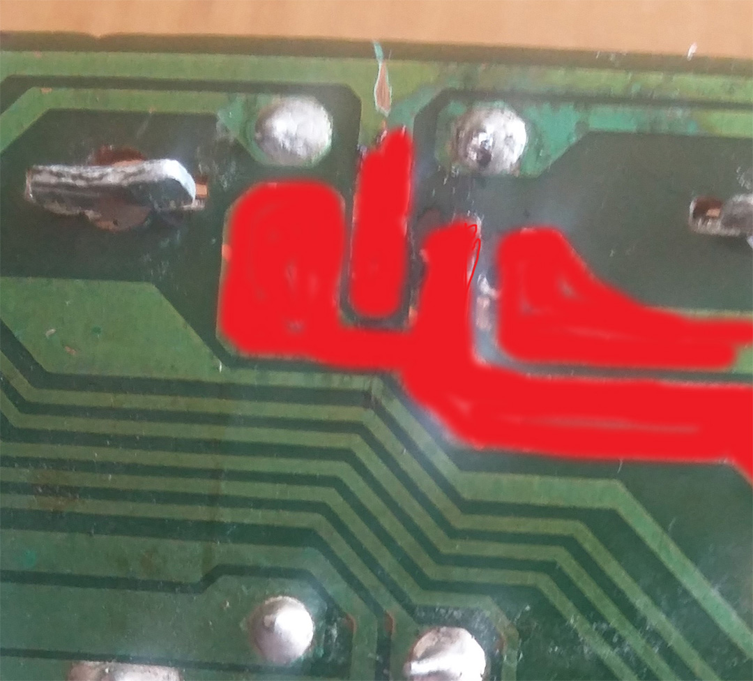

подскажите телевизор маленький konerka 16 диагональ потух сам по себе работал от блока 12в не стого не сего нагрелся очень сильно и потух я может тенескоп пипец а может сама плата сгорела тот транзистор силовой как я понял марка сd834 прозвонил его он целый , но когда отпаивал дорожки уже были оторвоны как он работал теперь вырвал дорожки не подскажите какие куда шли ноги https://ibb.co/xDSZbFk но ещё один транзистор был пробит d880 его заменил на аналог 2sd880 не работает плата я так думаю микросхема сгорела с транзистор я правильно впаял ? https://ibb.co/DkhPrKK https://ibb.co/QnyBQQX

да блок рабочий 12в проверил мультиметром также на плату с него приходит 12в и всё но мне удалось найти обрыв оказывается https://ibb.co/mFszHFq там где дарожка оторвана была , оказывается она пересекаться с 2 ножкой вот припаял проволочку так как нарисовал после этого микросхема начала греться большая тоесть плата работает но подключил тенескоп к нему по серёдке экрана белая как нитка по вертикали и всё как бы развёртки не хватает что это может быть в плате ещё что то касяк какойта или же теенескопу пипец ?

vitaliy89, там перемички совсем не должно быть, где красным нарисовано. На фото видно нижнюю перегоревшую дорожку, которую нужно соединить.
ДОБАВЛЕНО 14/07/2019 20:44
vitaliy89, не тенескоп, а кинескоп. Вертикальная линия показывает, что есть кадровая, но нет строчной развертки (в старых ТВ такое было, в новых без запуска строчной, кадровая работать не будет).

Valeriynew, а вы можете нарисовать на моём фото ту дорожку которую нужно соединить ,просто без перемычки плата не запускается как в обрыве поставил как нарисовал красным проволочку туда плата заработала трансформатор заработал которую идёт на присоску . да это старый тв ему лет 5 уже и то я его использовал только для avвыхода чтоб видит изображение он похоже отпахал и потух так ажно блок 12в нагрелся иза чего тоже не ясно . я там перыое фото скидывал там видно транзистор 2sd880 а посмотрите я его правильно запаял может я его не так припаял вроде так может с него не идёт развёртка на тенескоп ?

vitaliy89 писал:
 Размер файла:  261.09 КБ

странно попробую завтра спаять как вы нарисовали получается та крайняя ножка подключается к нижней интересно а сколько должно приходит на этот резистор ? я попробовал перепаял убрал эту перемычку так теперь на трансформатор не идёт питания он холодный а вот с перемычкой он запускается а что не работает тенескоп не понятно .
Valeriynew
Сообщения: 1792
Сообщение #11 От 14/07/2019 20:22 цитата
vitaliy89 писал:
Какой резистор конкретно (у меня платы перед глазами нет)?
Для начала соедините дорожки, как нарисовал, а если запуска не будет (нужно проверить транзистор (по идее не должен был сгореть)), тогда нужно будет разбираться дальше.

Valeriynew, я про тот резистор на котором оторваны дорожки его марка сd834 на него сколько должно приходит по питанию я перепаял как нарисовали он не запускается даже плата ,а вот с перемычкой начинает работать трансформатор почему так значет там ещё где обрыв раз перемычку я ставил .

Не понял - прикалываешься что ли или совсем не разбираешься в электронике? Вообще-то это - транзистор, а не резистор. И если нет запуска без перемычки, то он пробит и нужна замена. Перемычкой можно еще и ТДКС вывести из строя.

Valeriynew, я ошибочно написал то есть транзистор cd834 там где дорожки оторваны , его я проверял он целый пробоя нет его отпаивал из платы мерил мултиметром нет пробоя он целый , а почему получается с перемычкой начинает трансформатор работать а без неё плата в обрыве .
