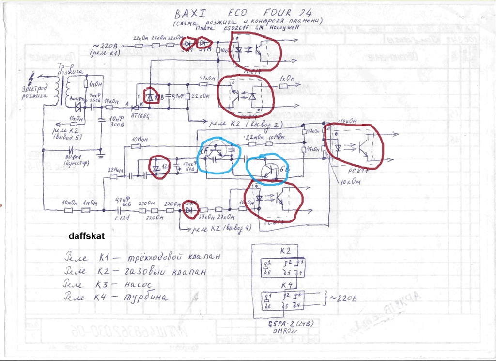

Доброго времени суток прошу помощи с данным котлом. Плата HONEYWELL CS0264C. Ситуация следующая после грозы вышли из строя предохранители, на плате резистор на 22 Ом, tny 274, и 3 оптрона 817. После замены указанных компонентов плата котла заработала но розжиг не прекращается и появляется ошибка E01. Тиристор и стабилитрон на 12 Вольт в розжиге работают нормально. Буду рад любым подсказкам. Заранее благодарен.

Красным замененные элементы синим проверенные. Все равно Е 01. еще подкидывал CNY 17-3.

maxmvn
Сообщения: 327
Сообщение #12 От 31/08/2019 20:57 цитата
wolfram556 писал:
Красным замененные элементы синим проверенные...
На два транзюка сил чи краски НЕ хватило?..
Кем проверены?..
wolfram556 писал:
... еще подкидывал CNY 17-3.
CNY 17-3 причем?..
CS0261F похожа, НО ... В схеме ошибки...
Вы НЕ ответили на вопрос...
wolfram556
Сообщения: 7
Сообщение #13 От 31/08/2019 21:44 цитата
Транзисторы проверенны транзистор тестером . Да схема не та но похожа. А второй стабилитрон который не в цепи тиристора точно на 12В? По данной плате был найден только этот материал. На вопрос по поводу" шо "баче" MCU?" не могу ответитиь т.к без схемы не знаю где и что замерять на контролере. Поэтому и обратился за помощью.

Сообщение #14 От 31/08/2019 22:04 цитата
wolfram556 писал:
Транзисторы проверенны транзистор тестером ...
h21 - скокА?..
wolfram556 писал:
... Да схема не та но похожа... По данной плате был найден только этот материал...
Так це НЕ Вы ваяли?..
С какого ... CS0261 стала CS0264?..
wolfram556 писал:
... На вопрос по поводу" шо "баче" MCU?" не могу ответитиь т.к без схемы не знаю где и что замерять на контролере...
Пройти от .А до .Б религия НЕ дозволяеТЬ?..
wolfram556 писал:
... А второй стабилитрон который не в цепи тиристора точно на 12В?..
Шо Вас смущает?..
wolfram556 писал:
... Поэтому и обратился за помощью.
Присылайте... Вылечу... Пока е шо чинить...
wolfram556
Сообщения: 7
Сообщение #15 От 01/09/2019 13:55 цитата
транзистор1FW hfe=290 Uf=688,транзистор 6B hfe=563. я так понимаю нужно напряжение приходящее от оптрона в цепи которого данные транзисторы к контроллеру Atmega. Я так понимаю ОУ LM358 тоже не при чем при єтой ошибке.
