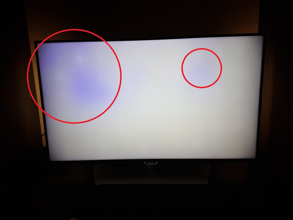

Всем привет! Знатоки, подскажите в чем может быть проблема. Появились синие пятна на матрице телевизора Philips 48pft6300/60. Само изображение не искажено, только синие засветы. В какой момент времени и после чего сказать не могу, только заметили. Заранее спасибо!

Люминофор с соответствующих диодов поотваливался.

Подсветку под замену, причем всю...

SonPRO, ленты не пойдут! Только менять светодиоды на линейках (дешевле) или линейки целиком (гораздо дороже).

Я с Али хочу заказать. Все равно телевизионное подразделение филипс давно уже китайское. Только как определиться с тем что заказывать, не разбирая телевизор, никак не пойму. Наверное так и не получится сделать, обязательно перед заказом надо будет вскрыть.

SonPRO, ну перепаять светодиоды может и сможеш, а вот линзы потом отцентруеш? Всё равно по любому вскрывать ,,корыто,, и смотреть парт номер линеек или названия светодиодов, обычно пишут на самих линейках.

SonPRO, если линейки в сборе, то линзы центровать не надо, линейки идут готовые с линзами. Но ты писал что может настроишся и перепаяеш светодиоды, вот тут надо аккуратно срезать линзы, а после замены светодиодов, уже либо ставить новые и цетровать, либо ставить родные. Кстати, светодиоды просто так не перепаяеш, желательно паять на нижнем подогреве (специальной нагревательной плите) или по ,,колхозному,, на утюге, хотя за ,,колхозный утюг,, меня счас специалисты облают в хвост и в гриву. Есть вариант ещё менять светодиоды на линейках с помощью фена от паяльной станции, но не удобно.
SASHATOD, ну а что ж...! Человек хочет отремонтировать САМ, а не нести в сервис. Понятно что 50 панель не каждому дано разобрать, не повредив стекло или шлейфы, да ещё и потом собрать нормально. Ну хозяин барин. Я сам выше 32 диагонали не берусь ,,корыта,, вскрывать. Стрёмно как то с большими диагоналями. Хотя как то был один случай, 43 диагональ вскрывал, намудохался и больше не охота, но собрал нормально, у клиента 2 года уже работает.

Зря боитесь. Чем больше диагональ тем толще стекло у матрицы. Я на 55 LG снимал легко.......тоже думал под своим весом поломается.
