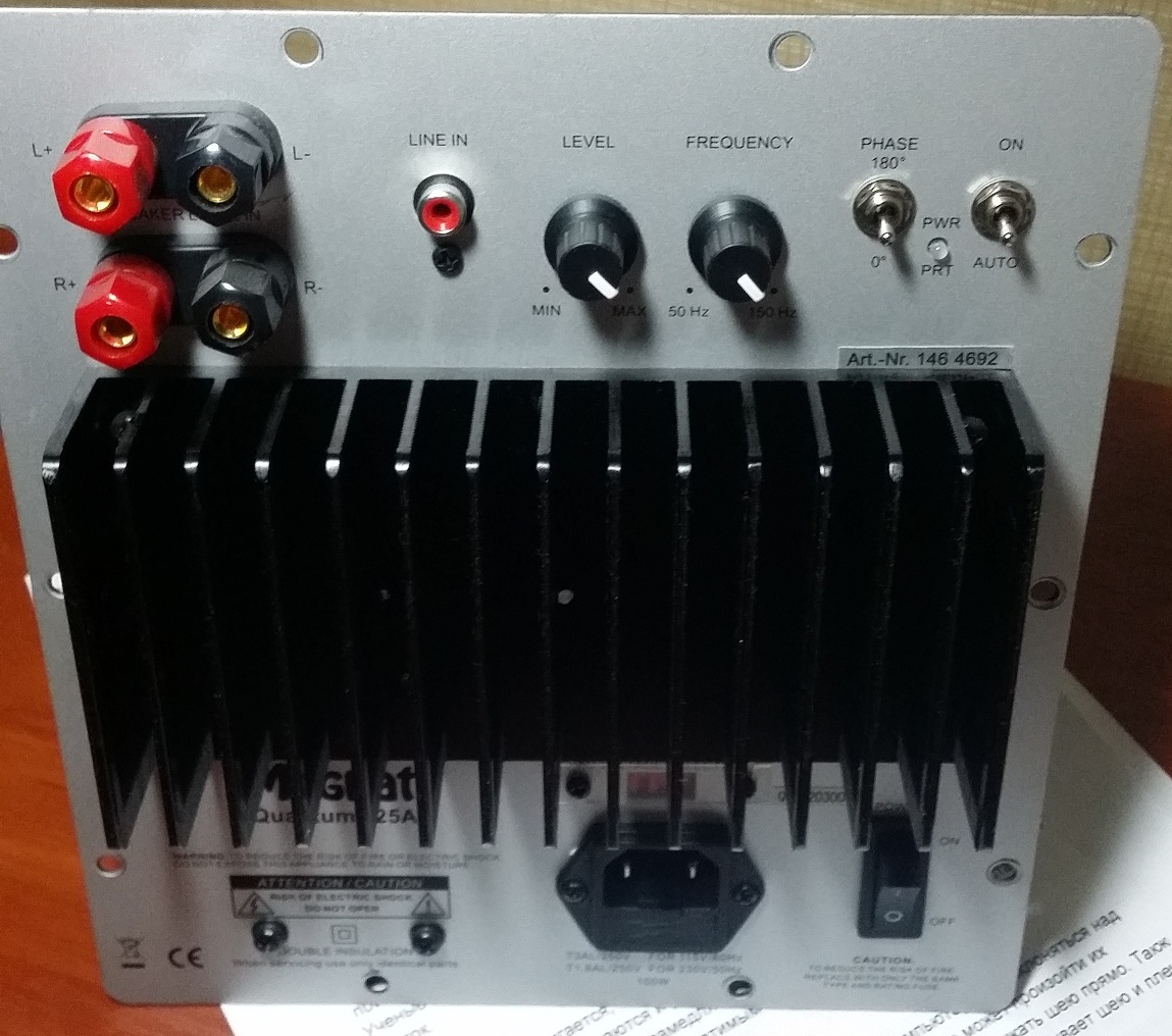

Доброго Всем времени суток! Господа возникла необходимость в поиске схемы на активный сабвуфер фирмы Magnat (Quantum Sub 625A). В процессе эксплуатации перестал работать, вскрытие показало что сгорел резистор (R209) и возможно катушка индуктивности (J16) на фото 3. В сервисном центре мастера посоветовали заказать новый усилитель... С учетом такого подхода к решению возникшей проблемы у сервисников, прошу Вас оказать помощь в поиске схемы, либо указанием характеристики вышедших из строя деталей.

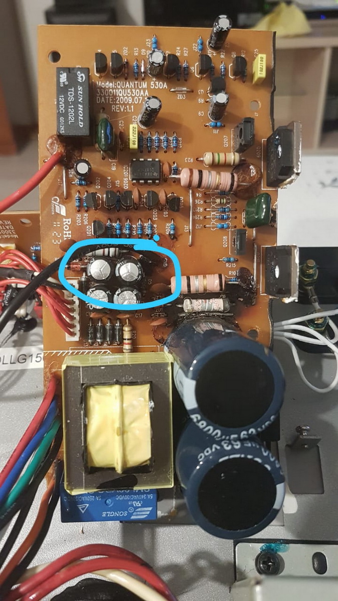

Сообщение #5 От 03/06/2020 20:48 цитата
Видимо у этих сабов болезнь в этом месте. Проблему начал устранять по визуальному признаку.
Сгорело сопротивление R8, входе поисков и выяснилось что оно на 330 Ом.
Помимо этого были вздуы конденсаторы.
ДОБАВЛЕНО 03/06/2020 21:09
После первого включения все задымило, усилок ушел в защиту.
При дальнейшем поиске и помощи друга выяснили что умерли сопротивления R207(330 ом), R209(560 Ом), R210 (560Ом). А так же транзисторы Q205 (MPSA56) и Q206 (MPSA06)
А так же снова пришлось заменить сопротивление R8 (330 Ом). В итоге плата завелась
Сопротивление R8 все равно сильно нагревалось.
ДОБАВЛЕНО 03/06/2020 21:16
В итоге решил поставить R8 мощнее на 10Вт. Прикрепил его подручными средствами к корпусу промазав термопастой ближе к радиаторам. Пока полет нормальный, саб качает.
