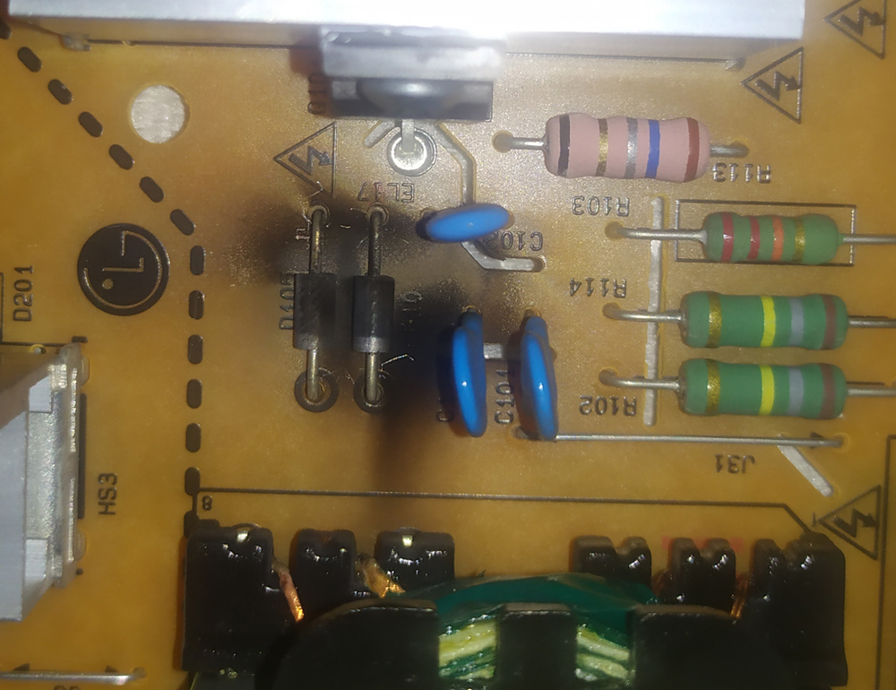

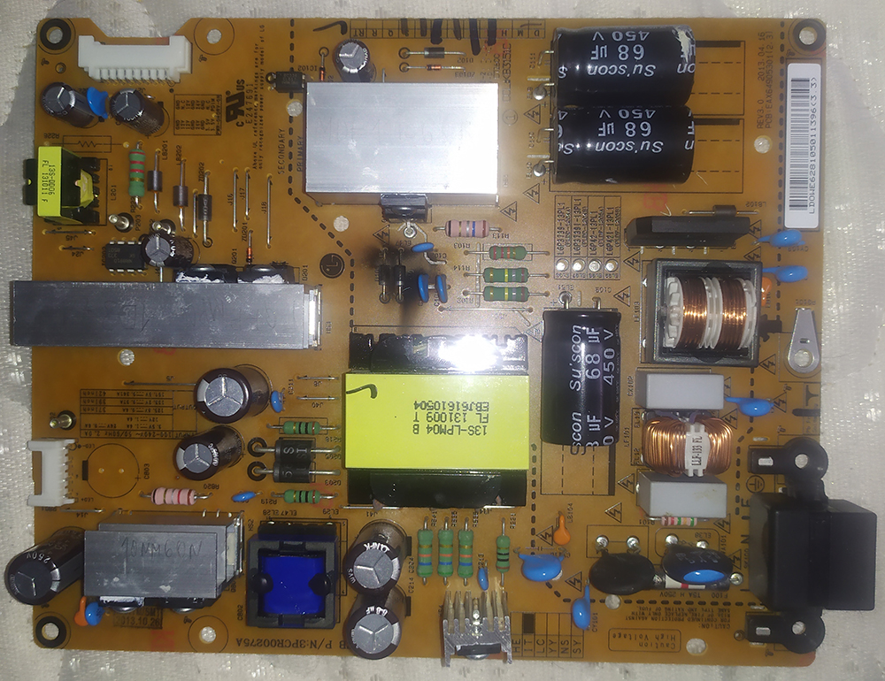

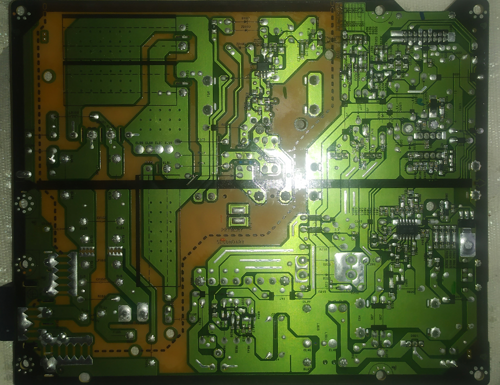

Добрый день! Телевизор висел без дела долгое время, не был подключен ни к антенне, ни к розетке. На днях включил, он заработал вроде, но не успел я подключить антенну, как раздался хлопок, после чего он вырубился. Разобрал и увидел почернение в районе двух диодов. Но они оказались целые. И вообще, снял с другого телека аналогичную плату и в режиме прозвонки прошелся по всем элементам. Все одинаковое! Только на моем почернение на плате и сгоревший предохранитель. Визуально нет больше никаких артефактов, с обеих сторон. Ни почернений, ни с виду изменений деталей, ни вздутий...
Я понимаю, что по фото сложно ставить диагноз, но может уважаемые Гуру сталкивались с такой проблемой? Если вытереть плату и заменить предохранитель, такой вариант имеет место быть? Я к сети не подключал его больше. Я не большой спец в этих делать, но паяльник в руках держать умею. От чего это могло произойти и на что обратить внимание? Телевизору лет 5-6 наверно, но он все это время в основном висел без дела, в него редко кто смотрел.
На всякий прикреплю фотки плат.

Замени все три "голубых" конденсатора, далее запускай блок через лампочку, при этом проверь первичную на кз
ДОБАВЛЕНО 06/09/2020 17:08
Транзистор проверь, возле него стоят конденсаторы. Там будет типа 12n60 to220 корпус.
ДОБАВЛЕНО 06/09/2020 17:12
PFC в твоём блоке нету, тем проще, выпаяй все 3 этих кондера, после чего ставь пред и всё будет работать, при условии, что мост, шим, транзистор будут живые.

Спасибо, попробую. Значит меняю три кондера рядом с диодами. К сожалению, ни на плате, ни на них самих нет никаких надписей. Попробую китайской приблудой выяснить их емкость. Потом выпаиваю и проверяю транзистор, который рядом с ними на радиаторе, или его тоже поменять на всякий случай? Там маркировка MDF 11N65B. Ну и параллельно предохранителю ( он в обрыве) лампу накаливания? Я все правильно понял?
