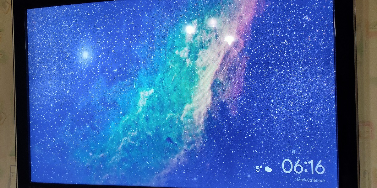

Добрый день Уважаемые форумчане! Прошу помощи в ремонте.
MainBoard BN41-01167B BN94-02663D
LCD-panel LTF400HG03.
Блок питания (PSU) BN44-00284A Power Supply
Телевизор личный, делаю для себя, в ремонтах не ас, но перепаять конденсатор и держать паяльник умею. Тестер у меня есть, но где и какие замеры сделать понятия не имею. Телевизор покупался давным давно, недавно была проблема с подсветкой, купил лампы, разобрал и заменил(хоть правда и не все новые поставил). Пару недель назад появился странный глюк, изображение стало заливать синим бельмом. Правда после постукивания по корпусу может пропасть(Приложил фото проблемы) Также появился нюанс, что телевизор может включиться раз через раз. Красный индикатор мигает, слышен звук включения, и по новой, как в перезагрузке. Помогает выдергивание с сети питания. Также иногда при работе был слышен непонятный треск. Грешу на конденсаторы в блоке питания, возможно ли что замена решит мою проблему?

может из за непропаек трески?, все ли живы конденсаторы? и где замеры напряжений? как поживает ткон?
