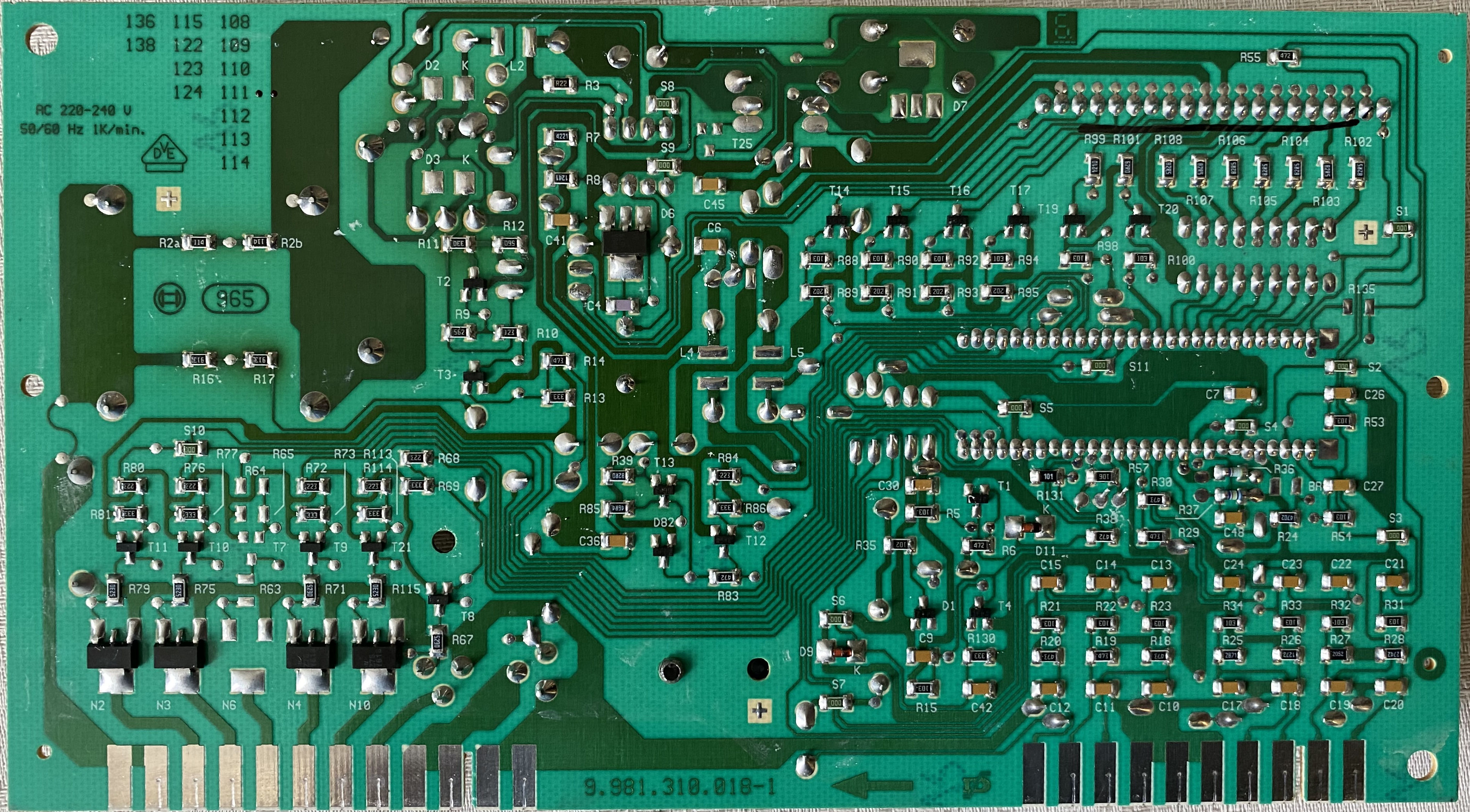

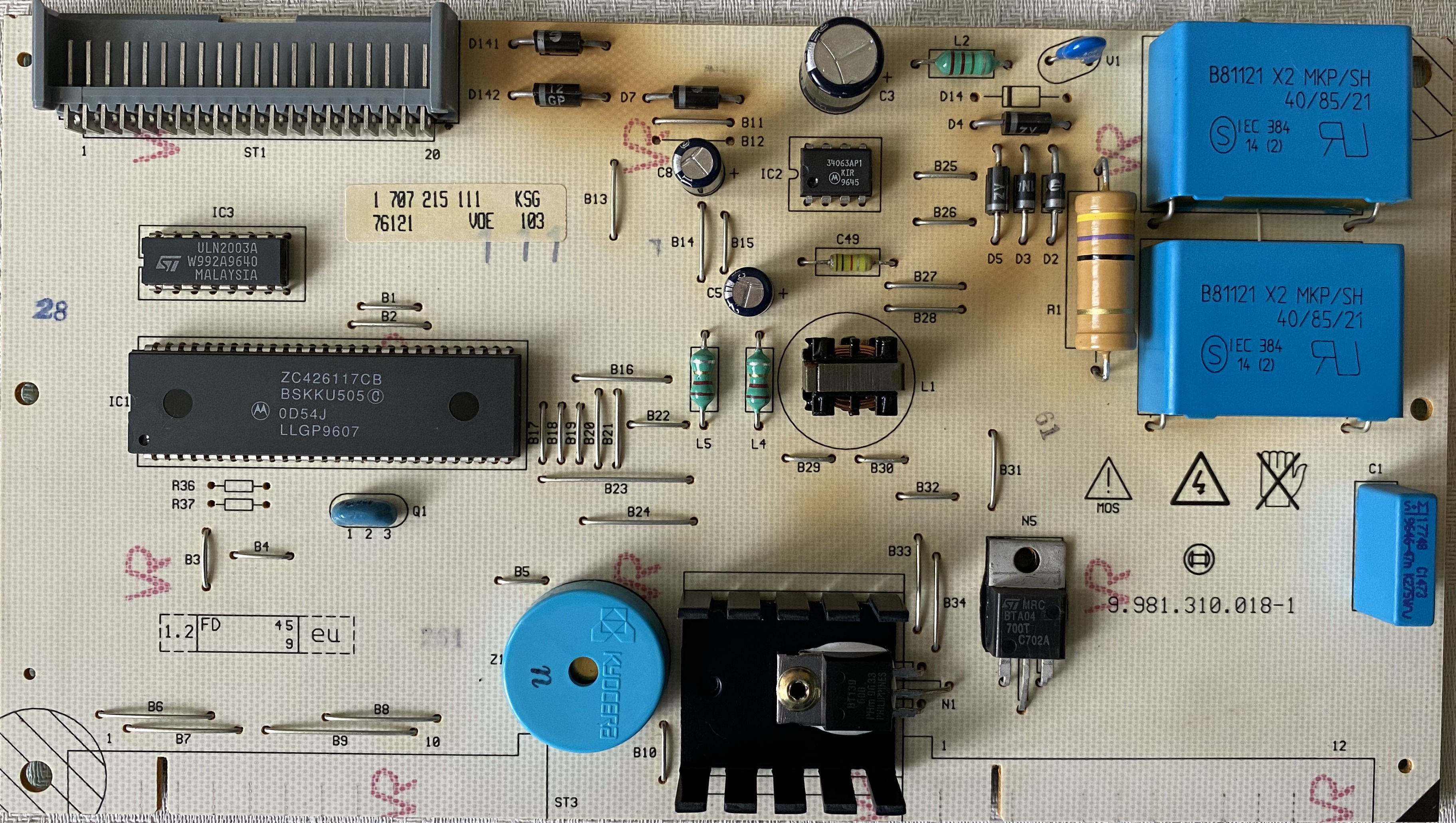

UPDATE. Часов 8 холодильник был на температурах -18 и +8
Добрался до платы. Фото прикладываю.
Померил сопротивления на 10-пиновом разъеме, что уходит в холодильник: В этот момент в ХК было +9, в МК - -14
1 - 6к,
2 - 4.3к,
3 - 1.9к,
4 - 1.5к
Также на плате прозвонил в одном и другом направлении:
D141 - 485 и 1835
D142 - 485 и 1835
D7 - 485 и ---
D4 - 485 и ---
D5 - 86 и 86
D3 - 475 и ---
D2 - 463 и ---
Я так понимаю, D141, D142 и D5 - под замену?
Собрал все обратно и холодильник быстро вышел на -18 и +2, как и должно быть[/img]
