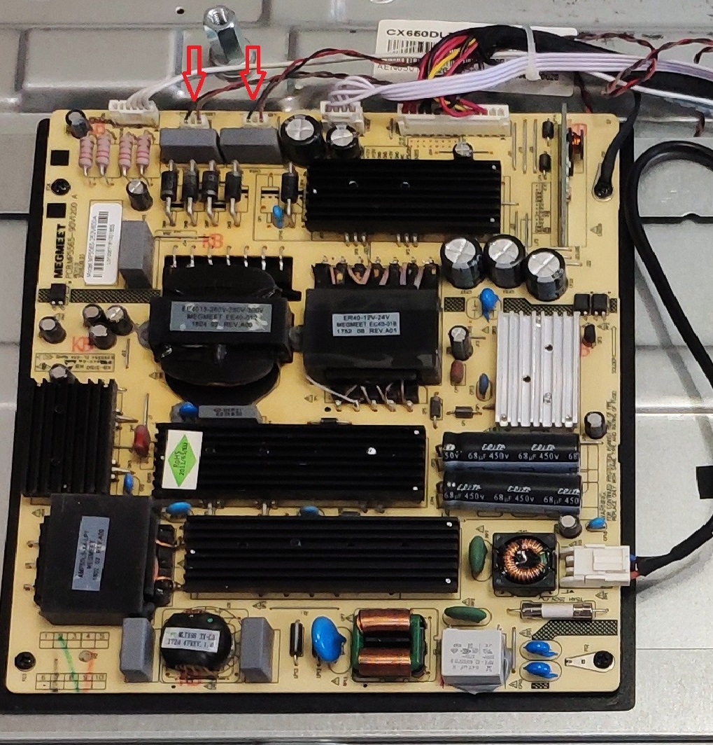

Добрый день!
На ТВ второй раз за 2 месяца пропадает подсветка (сгорает светодиод). Хочу понизить ток подсветки, но к сожалению не разбираюсь в этом.
Нашел спецификацию по блоку питания, приложил. Фото БП так же прилагаю (более качественного фото пока что к сожалению нет). Стрелочками обозначил выход на питание лент подсветки (стоят 12 лент по 7 светодиодов 6v).
Блок питания Megmeet MP5565-90V1200A
 Размер файла:  474.53 КБ
 Просмотрено:  426 раз(а)
  Power Supply MP5565-90V1200 A схема.pdf  3.75 МБ  Скачано: 814 раз(а)

Сообщение #2 От 19/03/2021 09:53 цитата
Это все припарки , понижение тока не поможет, менять планки.

Сообщение #4 От 19/03/2021 10:13 цитата
Смотри драйвер подсветки , от туда и плясать. Токовый датчик....увеличить 1.5-2 раза

Сообщение #5 От 19/03/2021 10:16 цитата
Четыре резистора параллельно DB12 ( по твоей схеме ) - попробуй один удалить.
Померий ток до и после удаления резистора.

Сообщение #7 От 19/03/2021 10:27 цитата
den7777777 писал:
через инженерное меню уменьши уровень подсветки
Делал так. Но при включении ТВ, до момента его полного включения (а это секунд 40), ТВ светит на максимум. И только потом принимает настройки инженерного меню.
TO(Nic) писал:
Стыдно признаться, но не разбираюсь в схемотехнике совсем, и не совсем понял как это "увеличить токовый датчик в 2 раза" недовольство, огорчение При этом не проблема разобрать\ перепаять что-то.
Борис Горбунков писал:
Спасибо за ответ, тоже думал что нужно попробовать так, но сомневался. А какой удалить всё равно? Правильно я понял, розовый на фото, на схеме RH42?

Сообщение #8 От 19/03/2021 10:42 цитата
Xaero777 писал:
Судя по фото они там одинаковые по номиналу - любой.
Можно два удалить - ток в 2 раза должен уменьшится.
