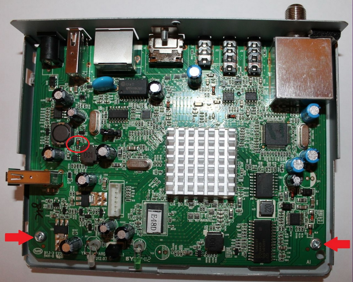

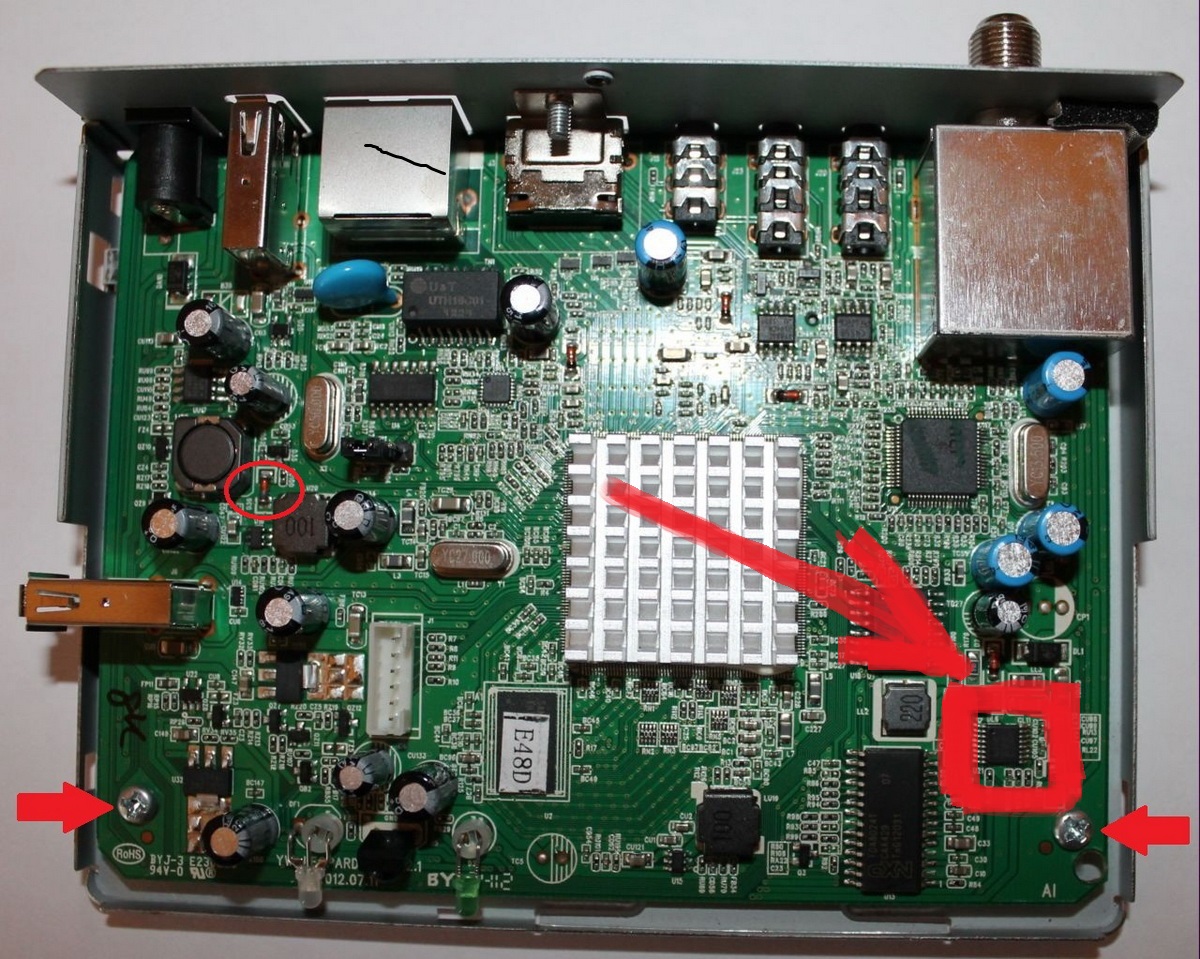

Здравствуйте !
Прошу помощи у обладателей указанных ресиверов ,
Во время чистки неосторожно задел СМД детальку - стекляшка с синей полоской, маркирована символом диода на плате.
Скорей всего стабилитрон.
Посколько опознать только по одной синей полоске такую деталь невозможно , нужны замеры напряжения на указанном элементе для ориентирования в подборе соответствующей замены .
Такая деталь на плате ресивера всего одна , находится недалеко от разъема питания , рядом возле дросселя и импульсного стабилизатора (6 выводов) CU1Z
Большое спасибо всем кто сможет почочь !
 Размер файла:  471.07 КБ
 Просмотрено:  590 раз(а)
1Barin
Сообщения: 56
Сообщение #2 От 09/11/2017 14:05 цитата
У метя -11,35 вольта
PS именно минус

Сообщение #5 От 03/02/2018 15:14 цитата
Добрый день,подскажите что за микросхема маленька 16 ногая в правом нижним углу прогарела
 Размер файла:  449.41 КБ
 Просмотрено:  342 раз(а)
1Barin
Сообщения: 56
Сообщение #6 От 03/02/2018 15:46 цитата
MPS1215
BUGOR1
Сообщение #7 От 07/04/2021 09:48 цитата
mps1251 это
MP8126 MP8126DF MP8126DF-LF-Z TSSOP-16
