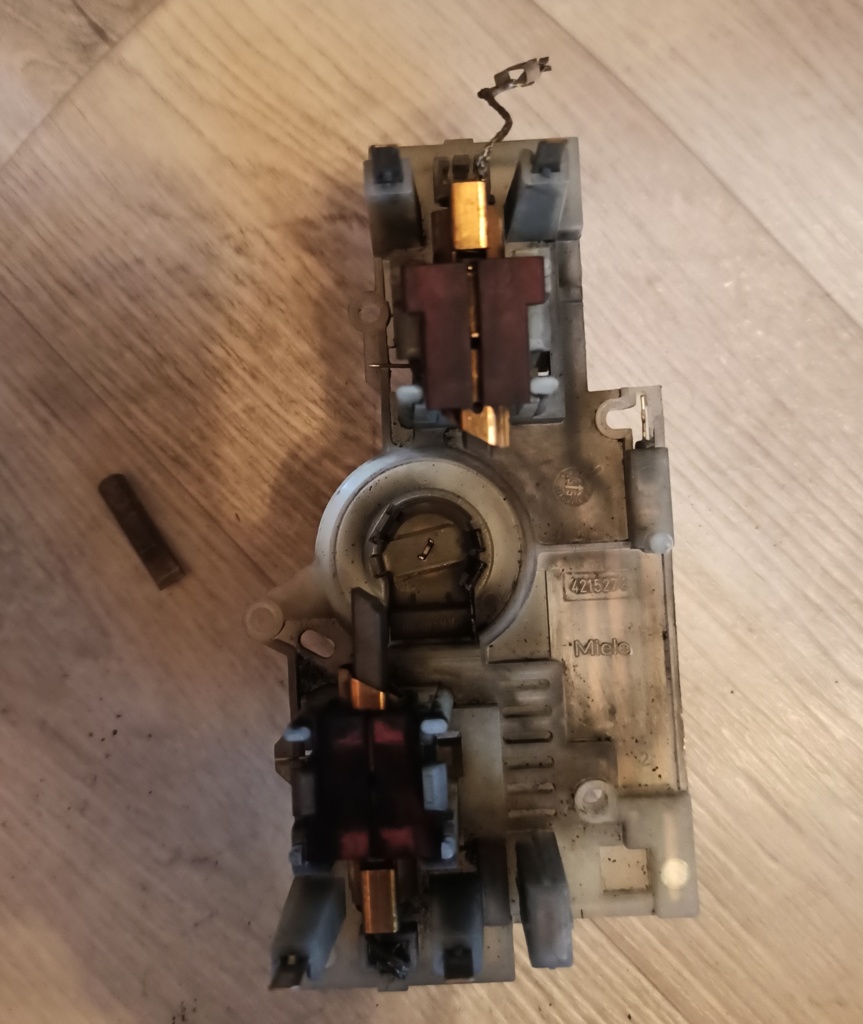

Машинке немного более 10 лет. При попытке запустить стрику набирает воду, может сделать пару оборотов, потом вдруг начинает мигать лампочка "полоскание", сливает воду и заканчивает стирку. На экране пишет три полоски: "---". Через сервисное меню показывает ошибку F10 - ошибка набора воды.
Обзвонил все местные сервисы - все отказались. Пришлось лезть самому.
Интернет пишет: при такой ошибке нужно смотерть
1) реле двигателя на плате управления
2) щетки (изнашивается почему-то одна из них)
3) двигатель
Снял плату, прозвонил реле (OMRON G2RL-2, G2RL-1) - катушка звонится, посмотрел по datasheet-у реле сопротивление катушки - совпадает. Больше ничего не делал. Реле ломались на предыдущих моделях. На этих реле уже другие - побольше.
Дальше начал наблюдать за машинкой. При начале стирки она начинает крутить барабан по часовой или против. Куда начнет крутить не угадаешь. Но когда крутит по часовой, то все ок. Когда против часовой - то с вероятностью 90% выпадает ошибка. Если после остановки машинки крутануть барабан рукой против часовой, то вероятность выпадания ошибки уменьшается. Вобщем проблема механическая. Снял узел со щетками - так и есть - одна изношена в хлам. Заказал новые, поменял, все ок.
Почему мастера отказывается лезть в miele не понимаю. Реально, со знанием дела, работы на пару часов.

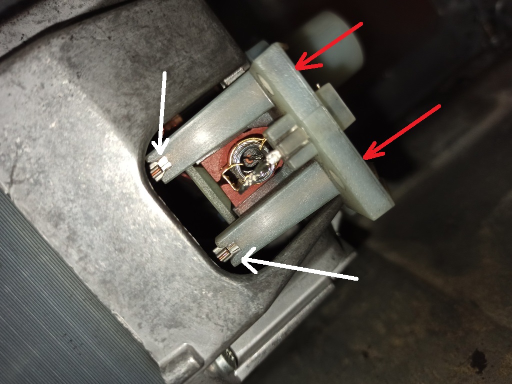

Советы при сборке, разборке:
- на этих машинках для снятия металлической крышки с люком, пластиковую панель с платой управления откручивать не нужно.
- при сборке щеточного узла контакты не до конца входят в пазы, т.к. контакты щеточного узла не имеют упора в платиковом корпусе. Нужно щеточный узел ставить сначала без пластиковой накладки - на фото она есть. Кружками отмечены зажимы, чтобы ее снять. Она никакой существенной роли не играет. Когда будет снята накладка будут видны эти самые контакты. На ниж нужно надавить (красные стрелки) чем-нибудь тупым и они войдут в пазы.
