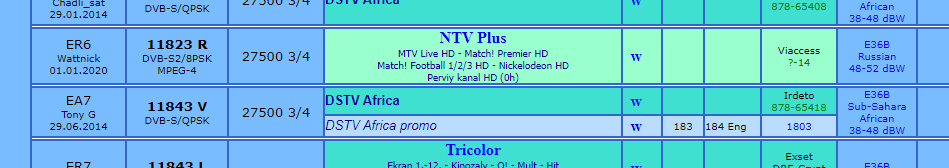

Ну этот транспондер не существующий на этом спутнике. Хотя для проверки напруги пойдет. Прошивка какая ? Дамп с халявными каналами? Если с настройками все ок тогда проблема с внутренними питанием проца или тюнера. На это никто пальцем не укажет. А спец поймет. Ну если есть желание поработать бульдозеристом то меняй конденсаторы.

Прошивка последняя - FAC.SKYWAY.NANO3.NCIP.v3.02.89.20170927
Ну а трансп. как это нет (транспондер не существующий ) ?
Первый HD - канал идёт на нём!
